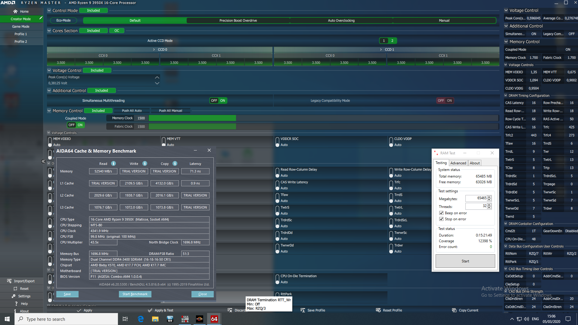

So, nun habe ich auch ein bisher stabiles (Kaltstart mit karhu bis 12398%) Setting mit GDM off gefunden:
Danke für die Tipps!
tRAS = tCL + tRCD + tRP +-1
tRC = tRAS + tRP
waren hier Goldwert um das Setting stabil zu kriegen!
| Setting | GDM on | GDM off | stock |
| CL | 16 | 16 | 20 |
| tRCD | 17 | 18 | 19 |
| tRP | 15 | 16 | 19 |
| tRAS | 48 | 50 | 43 |
| tRC | 64 | 66 | 61 |
| tRFC | 425 | 425 | |
| tRW | 12 | 12 | |
| tFAW | 16 | 16 | |
| Read (MB/s) | 51725 | 52540 | 41420 |
| Latency (ns) | 72.4 | 71.3 | 93 |
| PowerDown | enabled | enabled |
tRC = tRAS + tRP
(Stock Werte in Tabelle ergänzt)
2Stoned
- Apr. 2007
- 694
cm87 schrieb:64GB...
Gratulation!!!
Danke! Habe ja auch immer gute Tipps gekriegt.
karhu dauert halt immer etwas länger mit 64GB...
PS: Habe zum Vergleich mal noch die stock Werte in meiner Tabelle ergänzt. Habe gut 20ns Latenz eingespart!
3800mhz bekomme ich nicht hin, zumindest nicht mit cl16.
Mein 3733 Setting habe ich jetzt mit den Timings am laufen, die @ZeroCoolRiddler mir für 3800 gepostet hatte.
Ich versuche jetzt erstmal das 3733 Setting auszureizen bevor ich vielleicht nochmal die 3800 in Angriff nehme.

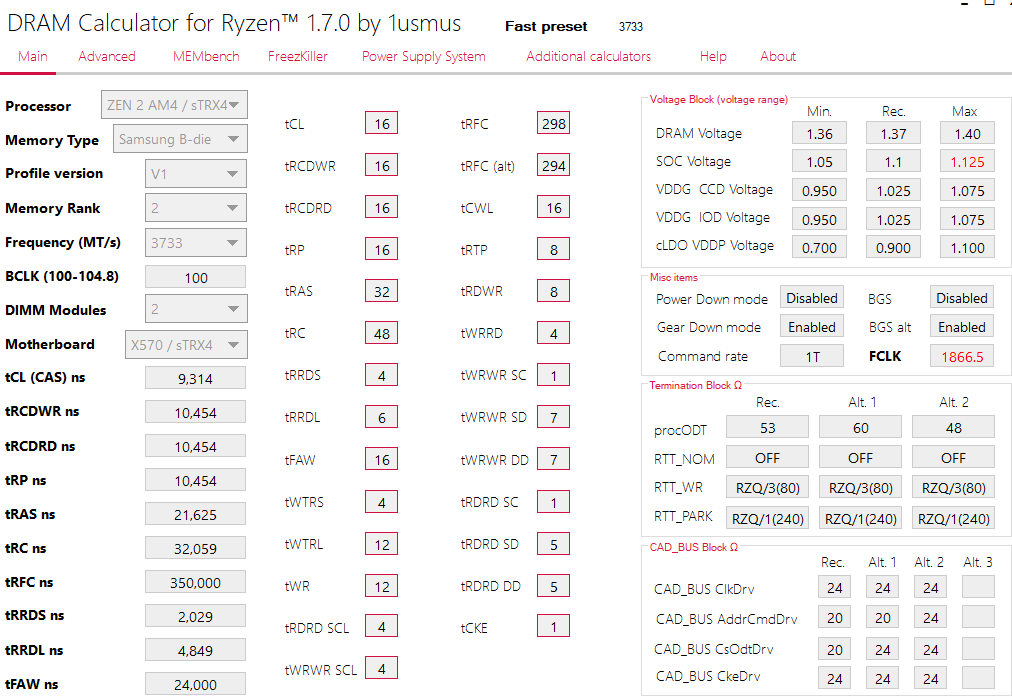

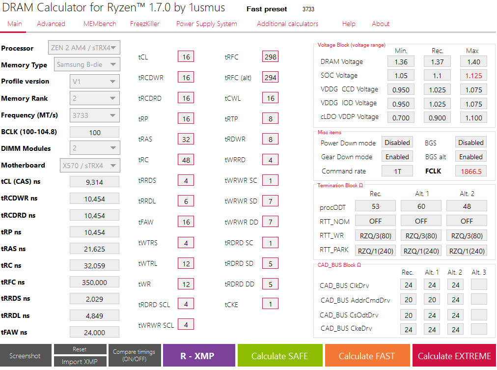

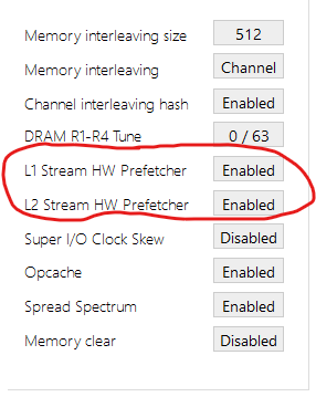

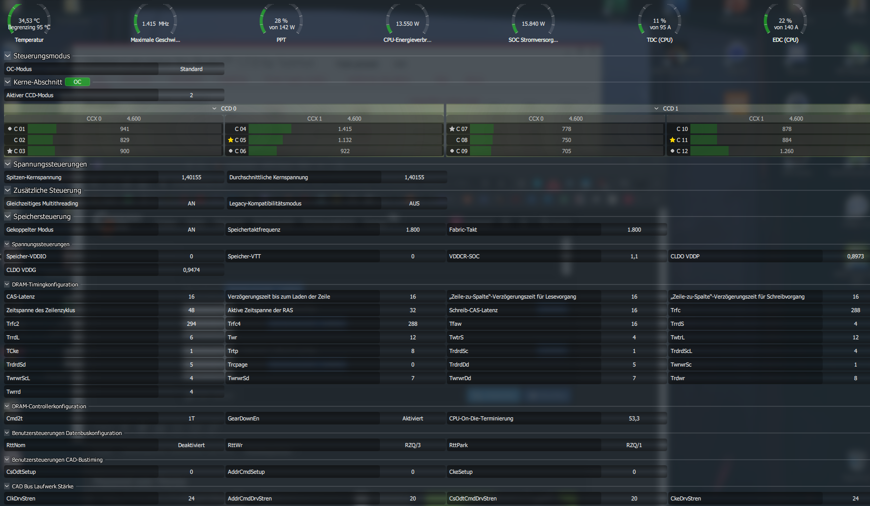

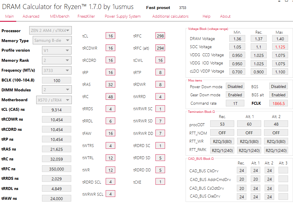

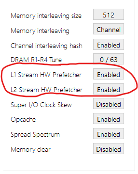

Hi, seit 2 Wochen probier ich meine RAM stabil zu bekommen leider ohne Erfolg.
Ich benutze den folgende Presets aus dem DRAM Calculator. Leider stürzt Karhu relativ früh ab bei knapp 400%
HW Prefetcher sind auch an. Es scheint keinen Unterschied, ob ich min oder rec. Werte verwende.
Ich weiß langsam nicht mehr weiter.
Board: Asus Crosshair VIII Hero Bios 1150
CPU: 3900x
Irgendwie werde ich das Gefühl nicht los, dass es nur ein Setting ist, welches dafür verantwortlich ist.
Ich hab mich von den min Werten bis rauf auf die Rec. Werte vorgearbeitet, allerdings auch ohne Erfolg.
CPU: 3900x

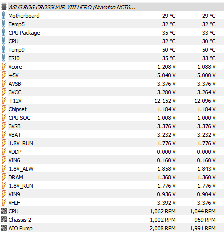

Oakley
- Dez. 2006
- 395
Lieber @cm87
könnte das ggf. die Lösung/Lösungsansatz sein für mein Problem mit dem eigentl. stablen Setup (zumindest unter der GTX1080)
Da sonst nichts verändert wurde und Karhu noch immer >10.000 durchläuft, vermute ich die höhere TDP und deren Last/Auswirkung auf das Board selbst führen irgendwo zu einem Drop oder sonstiger Spannungveränderung, die widerum die Instabilität (CTD) hervorruft. Siehe ursprünglichen Post ---->>>
cm87 schrieb:Bei Rucklern, Soundproblemen, USB Problemen usw... --> Erhöhung der VDDP
Bei Crash to Desktop, Blackscreen, Ruckeln usw... --> VDDG und VSoC beachten
(bei Crash to Desktop kann auch eine zu geringe VDIMM schuld sein).
Oakley schrieb:Liebe Experts,
ich hatte folgendes Setup nun über Monate Karhu /Aida stabil am laufen. So wie es in der RAM-OC Anleitung genannt/empfohlen wird und als stabil angesehen wird. (auch BFV stable)
Mit der GPU - Umrüstung (GTX 1080 -->> RTX2080S) inkl. PSU tausch Straight Power 10 500W --->> be quiet! Straight Power 11 Platinum 750W, ist aber irgendwie der Wurm drin.
Die Instabilität äussert sich wie folgt... BFV läuft für ca. 10min. absolut flüssig und ohne jegliche Probl. Dann stockt ganz kurz das Bild, friert ein und es folgt ein CTD oder der Rechner macht einen kompletten Reboot. Ähnliches ist auch bei Forza7 zu beobachen. Wolfenstein hingegen läuft tadellos ohne irendwelche Probl. @Ultra.
Temps sind absolut i.O. und auch einzelne Last Tests wie der oben erwähnte Aida64 Stabilitätstest sowie FurMark/3DMark für die GPU laufen ohne Probl. über längere Zeiträume (>1h) es kommt zu keiner Instabilität.
Wenn am ganzen Setup ausser der zwei genannten Komponenten absolut nichts geändert wurde. Was könnte Euerer geschätzten Meinung nach dann eine mögliche Ursache sein bzw. was benötigt ggf. nun mehr Spannung als noch in der alten Kombo mit GTX 1080 ? Wo könnte man anfangen mit der Fehlersuche? Hat eine GPU mit höherer TDP einfluss auf den IMC ?
Herzlichen Dank für Euere Hilfe!
Gruss Oakley
@ZeroCoolRiddler ,
spontan ne Idee woran es liegen könnte, bzw. was man als ersten Schritt versuchen/testen könnte?
thx!

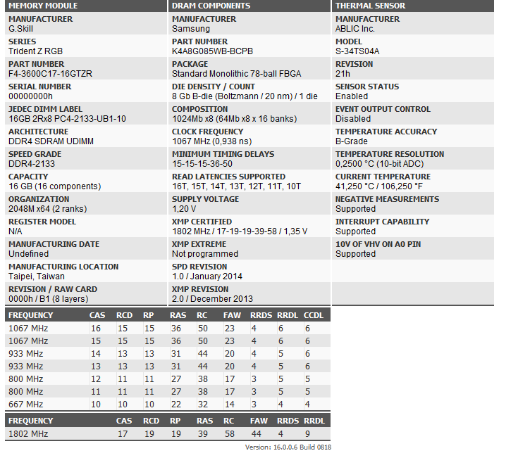

Hi Ostwolf,
ja hab alle Werte im Bios eingestellt. Was mir auffällt ist. dass das Bios immer weniger ansetzt. Ich wähle 1.37V es kommen lt. HWINFO1.36V an.
Ich bin gerade in einem 3600 CL16 Test
Es kam eben ein frisches BIOS (Release heute Version 1302) raus für das Crosshair 8 hab es eben mal aufgespielt und alles neu gesetzt.
Vorab vielen Dank für deine Hilfe
- Juni 2019
- 836
Also deine Einstellung für 3600 mit deinen B-Dies hast du jetzt gebootet bekommen.
Bitte nicht alle Timings auf einmal reinklopfen. Erstmal nur die ersten 5 Haupttimings.
Du kannst nämlich nie sicher sein, ob das überhaupt bootet.
Also dein Karhu stürzt immer noch unter 1000% ab.
Du lädst dir jetzt mal bitte AIDA64 runter und lotest mal deine VRAM und SOC damit aus.
Um das Auszuloten benutzt du unter Werkzeuge den Systemstabilitätstest.
Dabei hakst du einzeln entweder "Cache" (SOC) oder "System memory"(VRAM) an. Wenn das eine Stunde stabil läuft, jeweils einzeln und danach zusammen, ist dein Setting in VRAM und SOC stabil.
