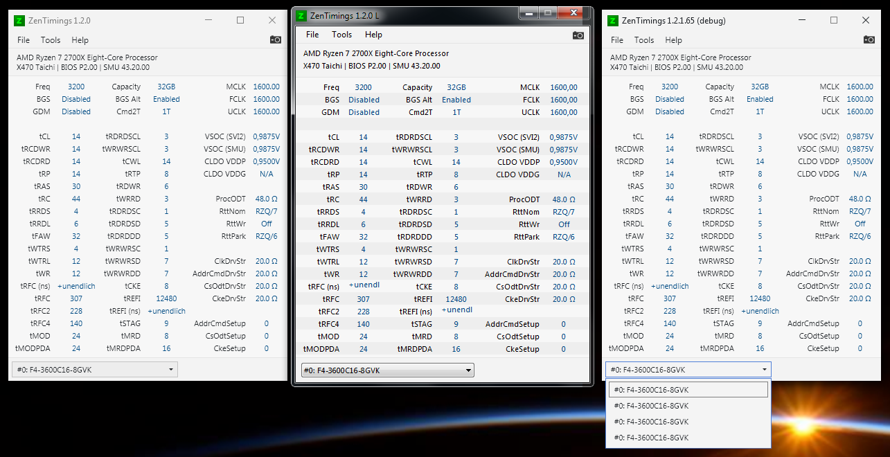

Okay, ich habe mir gestern die offizielle v1.2 installiert & bin auch über Dark Mode erfreut.
Was gibt's denn an der v1.2.1.65_beta2 Neues?
Einzig, was mir aufgefallen in beiden Versionen aufgefallen ist:
Meine RAM-Module werden alle mit "#0:" vorangestellt bezeichnet.
Wäre da nicht 1-4 sinnvoller?

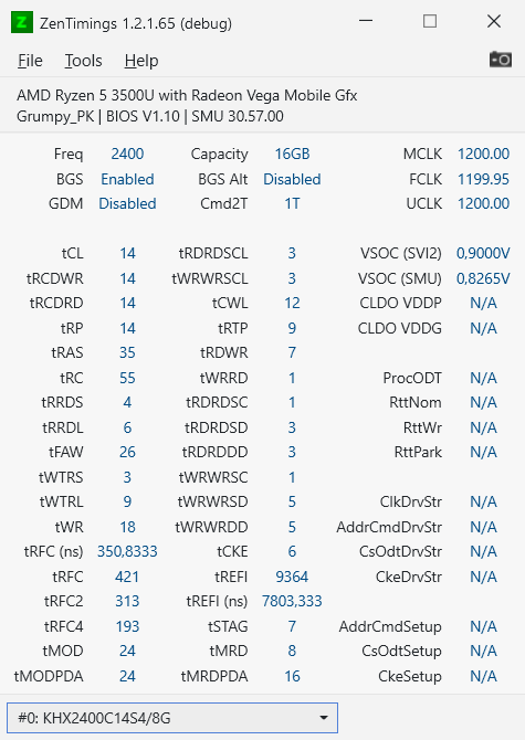

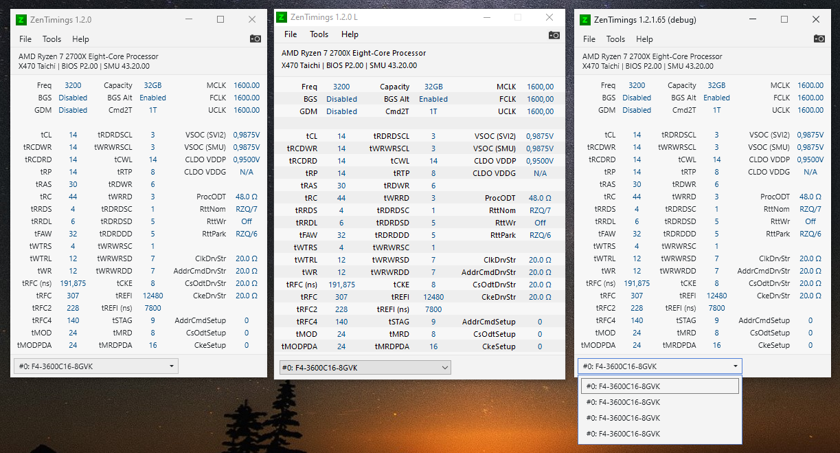

Hier mein Desktop System unter Win7 und Win10 sowie das Notebook.
Bei allen Systemen werden leider nur 4x "#0:" beim RAM angegeben.
Und 2x lustige "+unendlich" ... :D ... unter Win7.
Die Probleme könnten aber auch vom offiziell nicht unterstützten Ryzen Zen+ Prozessor kommen.
Nutze Wufuc dafür.

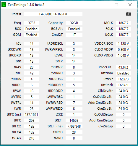

Noch Optimierungsvorschläge? tWR mag bei mir irgendwie nicht runter gehen, wenn die anderen Settings so scharf sind.

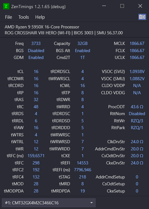

Moin. Frisch eingetroffen, hier ein Zen 3 Post.
Eingestellt sind:
SOC: 1.1125 v
VDDG: 1.050 v
VDDP: 1.000 v
cm87: Benötigst du auch den Debug-Report?

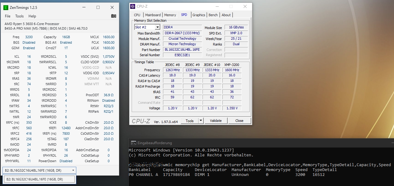

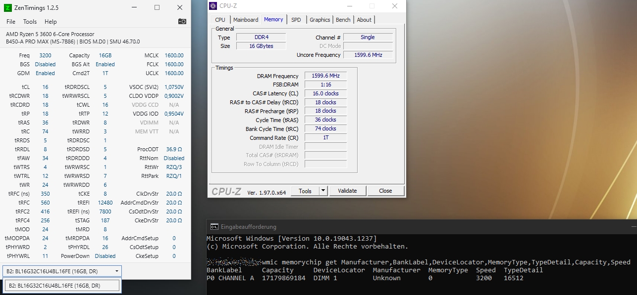

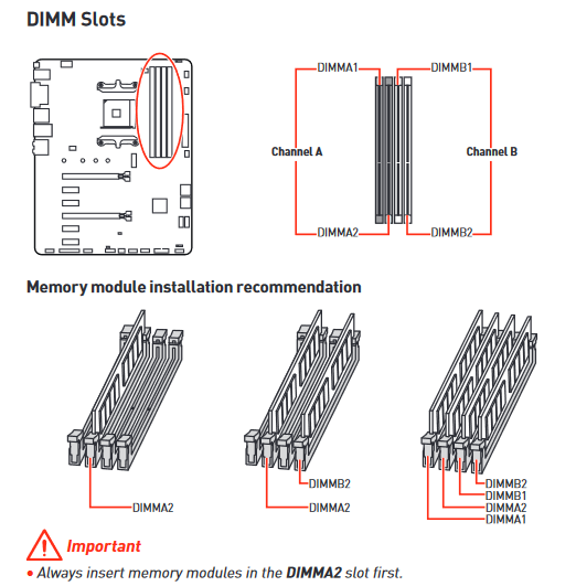

Cpuz zeigt Single Channel an. Kommt mir komisch vor. Ram sollte bei 4 Plätzen von aussen angefangen werden zu einstecken.
Also im eingebauten Zustand in einen tower wennst davor stehst rechts aussen der erste. Einer frei , dann der 2te RAM und dann frei
Wenn Du Turr1caN meinst, er hatte extra Tests mit nur einem RAM-Modul in A2 gemacht.
Dabei ist ihm dann das Geschilderte aufgefallen.
Meinst Du vielleicht Server- oder HEDT-Boards wie z.B. Threadripper mit z.B. Quadchannel?
In den meisten Consumer-Boards sind A2 für Einzelmodule und A2+B2 für 2er RAM-Kit im Dualchannel Standard.
Außerdem geht es ihm gar nicht darum, dass der RAM falsch oder richtig steckt, sondern dass ZenTimings v1.2.5 eine falsche Anzeige/Ausgabe des verwendeten RAM-Slots macht. Da ist es doch egal, welchen Slot er benutzt.
Grüße
Reaktionen: Turr1caN

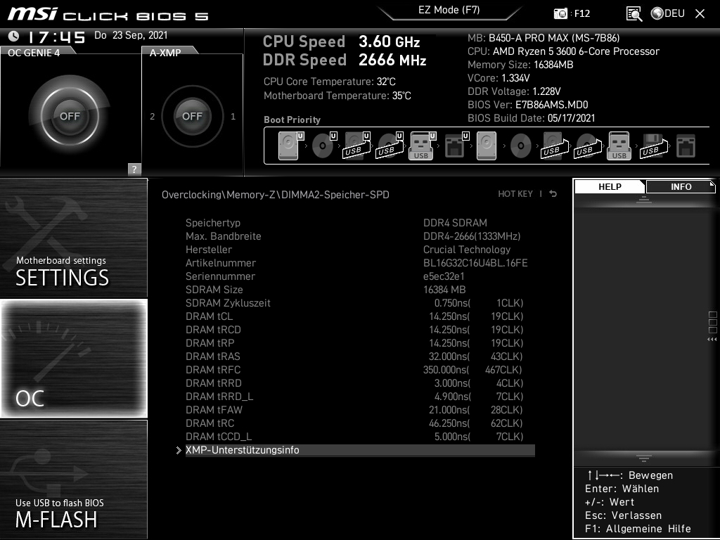

Um @Tanzmusikus noch zu ergänzen, kurzer Auszug aus dem Handbuch vom Board.
Reaktionen: Tanzmusikus

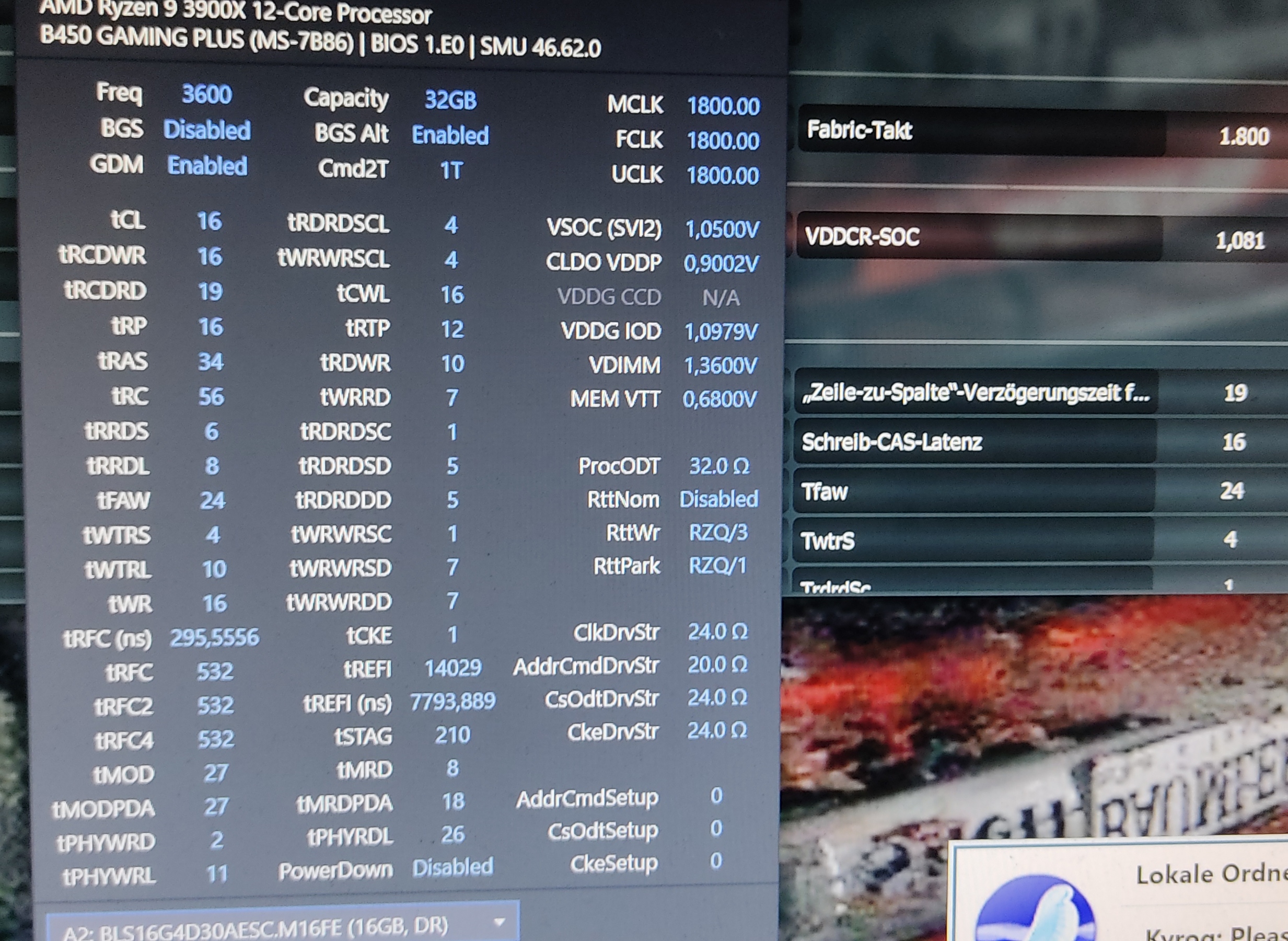

Habe evtl einen Fehler gefunden.
Vsoc steht im Bios auf 1,0625 V
Zentiming 1.25 Beta 2 meint 1,05 V
Ryzen Master 1,081 V
Bist Du dir sicher, dass das alles die selben Angaben sind ... und dass es auch ein Fehler von ZenTimings ist?
Bei meinem Board wird die Vsoc in ZenTimings korrekt wiedergegeben wie sie auch im UEFI eingestellt wurde.
Die "VDDCR-SOC" vom Ryzen Master könnte auch eine andere Spannung sein (z.B. mit LLC oder anderes).
Edit:
Wie ich hier im Thema lesen konnte, liegt eine leicht andere Methode dahinter: SoC/uncore vs. SoC-Voltage.
Ebenfalls ist hier auf Reddit (in Englisch) zu lesen, dass es eher am Ryzen Master als an ZenTimings liegen sollte.
Manchmal muss man auch unterscheiden zw. eingestellter "VID" (z.B. 1,5V) und tatsächlich anliegender Spannung "Vcore" (z.B. 1,42V). Das wäre technisch durchaus korrekt. Ich kenne nur gerade nicht alle fachlichen Begriffe dafür.
Ich nutze übrigens die ZenTimings-Version 1.2.5.268, welche laut internem Update-Check aktuell sein soll.
Wenn man einen Fehler findet, sollte man das möglichst auch belegen bzw. nachvollziehbar erklären können.
Es fehlt z.B. noch ein Screenshot vom UEFI. 😉
Oder man schreibt einfach dazu, dass es eine Vermutung ist. Dann braucht man auch keine Beweise. :daumen:
