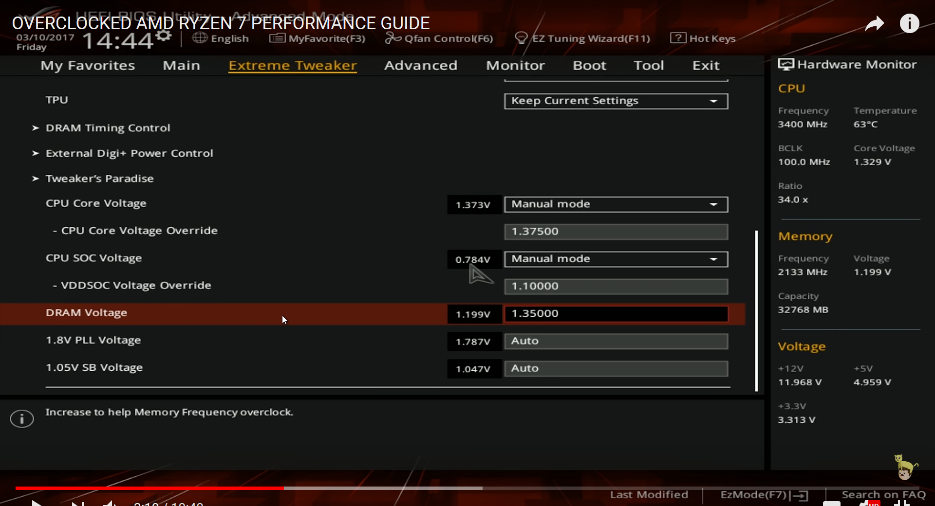

aber was heisst "Habe nun schon einiges versucht"? Kannst du da mal konkreter werden?! Z.B. Spannung erhöht..?
EDIT: bei Linus Tech Tips haben die ihrem Speicher 1,35V gegönnt um auf 2666MHz zu kommen

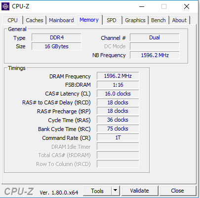

Habe alle Einstellungen gefunden und angepasst.
Selbst bei 2400 meldet mir RAMExpert dass ich lediglich 2133mhz habe
Cpu-Z zeigt mir 1066mhz an. Kann mir jemand sagen worauf ich schauen soll beim tool?
CPUz zeigt den tatsächlichen Takt an und der ist bei 2133 folgerichtig 1066 MHz.
RamExpert ist eher dürftig mit seinen Info´s.... was daran "Expert" ist habe ich noch nicht gefunden.
Ich vermute Du hast die Werte eingetragen und es hat leise gepiepst, was dann bedeutet das die Einstellungen NICHT übernommen wurden. Das Board startet danach wieder mit den Stock (2133 MHz) Einstellungen.
Ich habe die Werte gepostet die auf meinem Board mit Hynix stabil liefen, es muss aber nicht mit Deiner Konfiguration passen.
Ryzen und Hynix RAM bedeutet viel Feintuning, Neustarts und noch mehr Geduld.

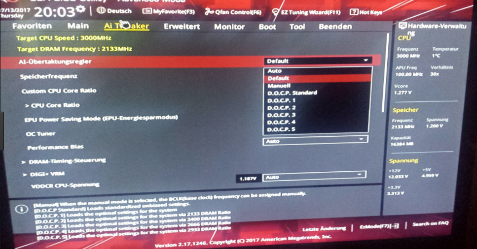

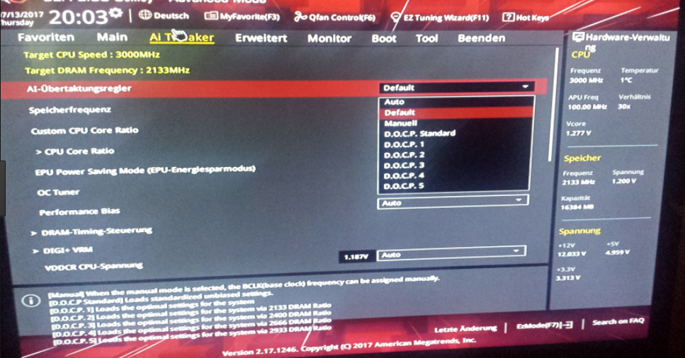

Welche Timings hast Du bei dem Speicher gesetzt?
Ich habe das B350 Board von Asus, habe im BIOS die DOCP Settings geladen und die Spannung auf 1,355V erhöht:
Allerdings habe ich auch nur 2 Riegel installiert. Jedenfalls läuft das System sehr flott und sehr stabil.
Ergänzung: bei dem Crosshair müsste das hier die DOCP Einstellung sein:
