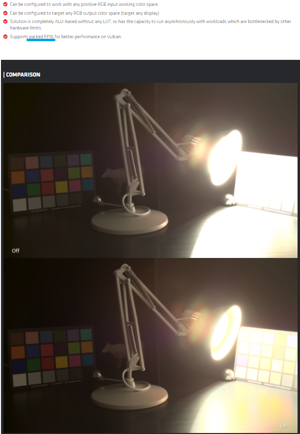

OT: weils auch um Vram-Bedarf geht, wie bei der Überlegung oben
In Godfall kostet HDR mehr Vram.
3DCenter Forum - Einzelnen Beitrag anzeigen - nVidia - Ampere (Turing-Nachfolger, 7/8nm, "GeForce RTX 3000" Serie, Herbst 2020)
Mal das Bsp. von AMD wie LPM on/off aussieht: detaillierter kostet halt
FidelityFX - Luminance Preserving Mapper - GPUOpen

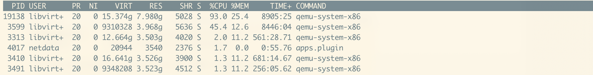

Allokieren kostet erstmal nichts. Die Frage ist, wieviel davon ist wirklich genutzt. Sobald es mal nen 3080/3090 User gibt, der das aktiviert und beides auslesen kann, wissen wir mehr. @HisN interesse? ;)
Wievie RAM konsumiert die VM aktuell wohl? 15,3 oder 8GB? ;)
Wenn es danach ginge, müsste ich die 32GB in dieser Kiste längst upgraden:
Reaktionen: DeltaPee, Demon_666 und Teralios

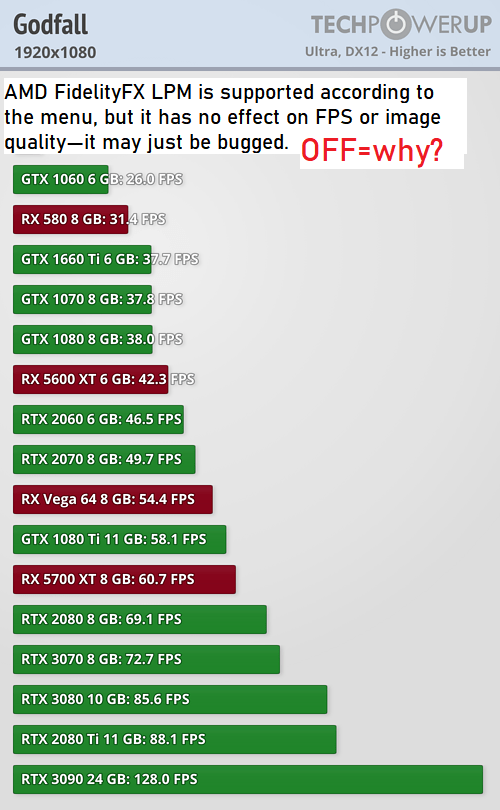

Weil gerade Godfall angesprochen wurde, hier ein kurioser Bench von TPU:
Die 3090 hängt die 3080 über alle Maßen ab = NV-Bar aktiv -Joke Ende-
(warum TPU zu dämlich ist HDR in Betrieb zu nehmen, who knows)

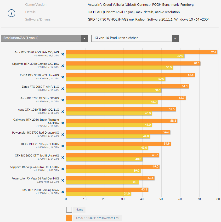

edit: Bei AC:V@1080p hatte letztens PCGH auch so ein günstiges Ergebnis für die 3090 vs. 3080.
Nach m.E. kochen auch die Reviewer nur mit Wasser.
