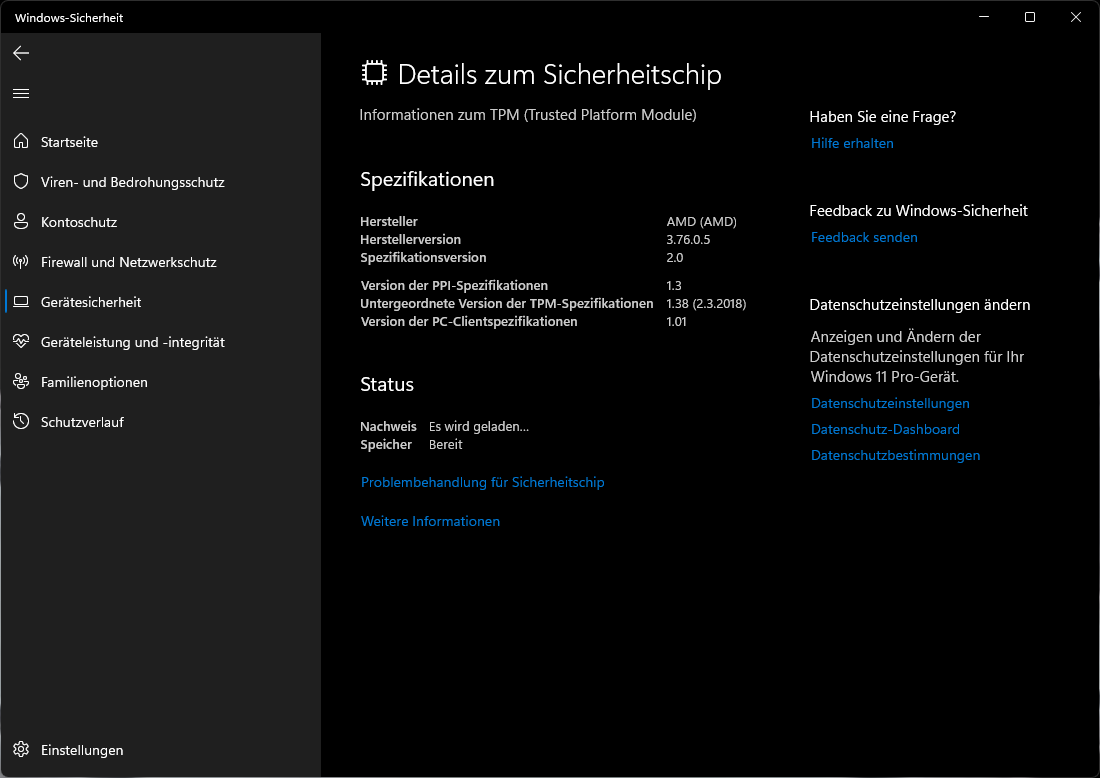

Liebe Computerbase Community,

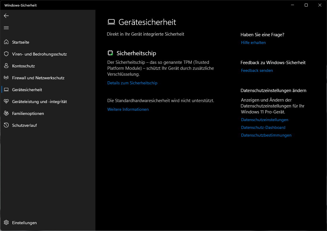

mein Problem ist das sich meine TMP Kernisolierung nicht aktivieren lässt obwohl ich alle Anforderungen dafür erfülle.
Im Defender wird mir angezeigt das mein PC die Anforderungen nicht erfüllt, wenn dem so wäre hätte ich nicht seit langen
Windows 11 ganz normal installiert und es läuft alles super.
Ich habe mit Ausführen tpn.msc geprüft ob mein TMP Modul in Ordnung ist mir wird angezeigt das alles ok ist. Im Defender
unter Details zum Sicherheitschip wird mir angezeigt, Status Nachweis es wird geladen, es läd aber nicht und Speicher
Bereit, das steht immer da und es ändert sich auch nichts
Unter Spezifikationen wird alles korrekt angezeigt.

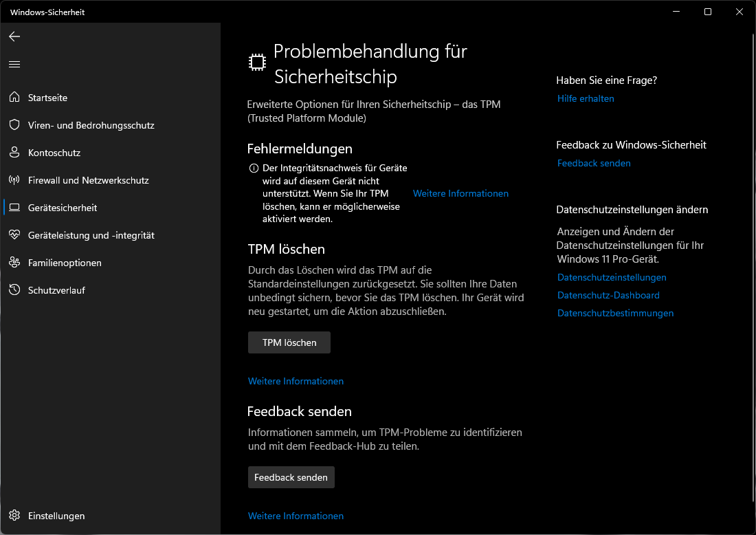

Ich bin auf Problembehandlung für Sicherheitschip gegangen und habe den Glorreichen Windows Tipp TMP Löschen
ausgeführt der pc hat neu gestartet und ich bin nicht mehr in mein Windows11 gekommen der Anmelde Pin wurde
gelöscht erstellen sie einen neuen, ok dachte ich kein Problem ging aber nicht dann habe ich versucht mich mit meinem
Microsoft Konto anzumelden aber ich konnte im Eingabefenster nichts eingeben kein Tastaturbefehl nichts ging.
Bin dann in die Reparatur Modus gegangen und hab die Eingabeaufforderung gestartet um zu sehen ob meine Tastatur kaputt ist
ist sie aber nicht konnte normal eingaben machen habe dann noch zig eingaben nach Anweisung von Google über mein Telefon Probiert hat alles nichts geholfen ich bin nicht mehr ins Windows Reingekommen.
Ich kenne meinen Pin auswendig sowohl das Microsoft Passwort aber die Tastatur konnte in den Eingabefenster nichts eingeben
nach etlichen Stunden hatte ich kein Bock mehr auf dem scheiß und habe Windows11 neu installiert jetzt geht wieder alles aber das Problem mit der Kernisolierung besteht weiter genau wie vorher.

Damit die Einstellung unter Windows ausgewählt werden kann muss im BIOS die CPU-Virtualisierung aktiviert werden.
Beim MSI-Mainboard ist diese hier zu finden:
BIOS => Advanced Mode => OC => Advanced CPU Configuration => SVM-Mode => hier auf aktiv setzen

Danke für eure Hilfe,
die Lösung war,
habe im UEFI diesen ganzen Hyper-V kram aktiviert und danach in Windows11 unter Windows-Features auch aktiviert jetzt geht die Kernisolierung und alles ist top.
Problem ist Gelöst danke an alle
Danke Darkling71 hast mir sehr geholfen mit deinen Tipp hat alles funktioniert DANKE:)
