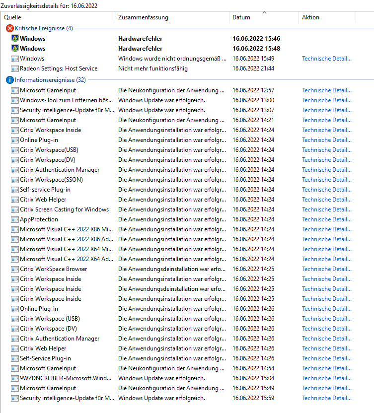

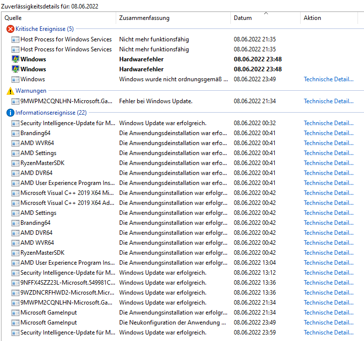

Am 8.6. und am 16.6. sind ein paar Fehler mehr.
Sind da Programme dabei?
Am 8.6. Code a2000002 und Code 141
Am 16.6. Code 1b0 und Code 117

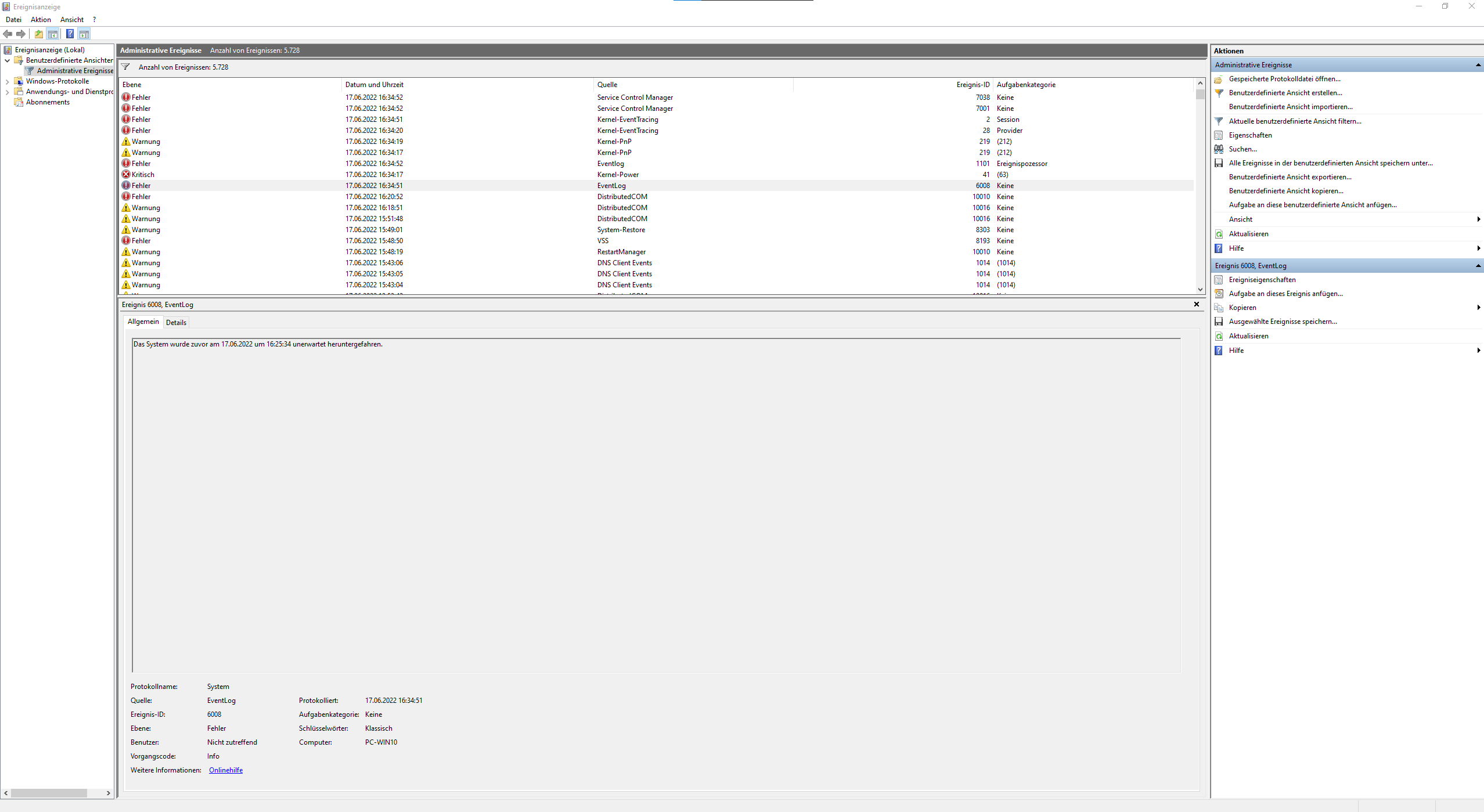

Müritzer schrieb:
Wenn du den Fehler um 16.33 Uhr jetzt in der Ereignisanzeige suchst oder besser alle Fehler mit dem Zeit Stempel, wie viele sind das und auf was beziehen sie sich.
ca 15 Min vorher gibt es "Der Server "Windows.Media.Capture.Internal.AppCaptureShell" konnte innerhalb des angegebenen Zeitabschnitts mit DCOM nicht registriert werden."
Ansonsten sehe ich nichts wichtiges.

Da ist immer wieder Microsoft GameInput, wenn man danach sucht gibt es dort sehr viele die damit hatten.
Ist wohl ein Teil von diesen X Box Zeug. Das habe ich soweit es ging alles deinstalliert.

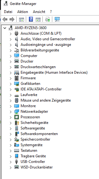

Bei dir sind aber auch Hardware Fehler!
Ist in Gerätemanager alles erkannt?
Keine Ausrufezeichen?

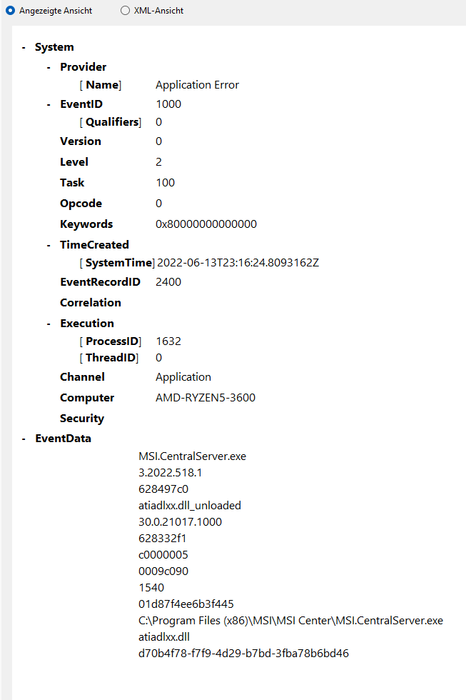

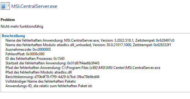

Wie du hier siehst ist bei der Fehlermeldung vom MSI Center der Name der fehlerhaften Moduls ersichtlich.
Darüber gibt es in der Ereignisanzeige meistens Zusatzinformationen.
Hier sind die weiterführenden Informationen:
Mit diesen hier enthaltenen Daten konnte ich feststellen das ein Problem bei der Aktualisierung vorlag
und ein erneutes aktualisieren den Fehler behob.
Eines habe ich tatsächlich gefunden und behoben.
