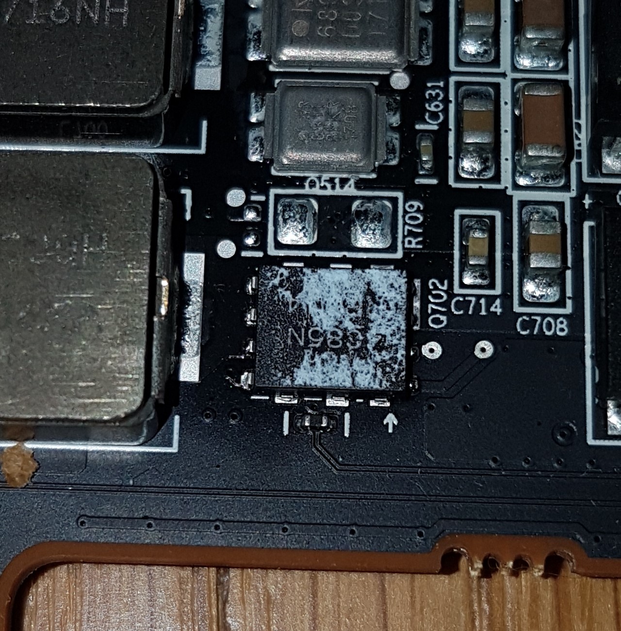

Soo, ich hab heute meine Karte zerlegt und wieder zusammengebaut:
Meine GPU ist vergossen und plan. Der Wärmeleitpaste nach zu urteilen hat sie gut auf dem Kühler aufgelegen.
Ich habe wie versprochen Nachforschungen angestellt wegen der GPU Hotspot Temperatur.
Zur Erinnerung, meine GPU ist Wassergekühlt und wird um 60 °C warm. Die Hotspot Temperatur kann jedoch bis auf 109 °C steigen, das ist besonders bei angehobenem PT der Fall.
Ich verwenden den Alu Block von EK Fluid Gaming der auch die Spannungsregler kühlt.

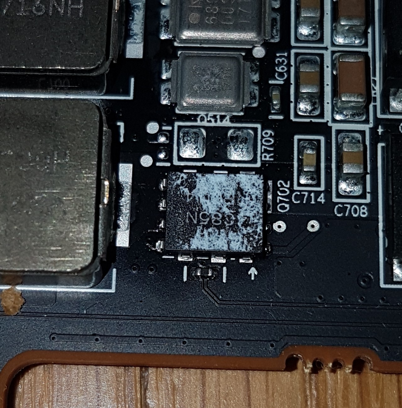

Die "GPU Hotspot" Temperatur ist NICHT die GPU Temperatur (wie das in diversen Tests behauptet wird). Es handelt sich hier um die Temperatur der Phase, welche die Spannung für den HBM generiert (MVDD).
Dort werden nicht wie bei den anderen Phasen (für VDCC) zwei separate FETs verwendet, sondern ein Chip der zwei FETs enthält -> NTMFD4C85N
Die max. Betriebstemperatur beträgt 150 °C, da ist man mit 109 °C glaub ich gerade noch so dabei (nicht zu vergessen die Junction Temp ist deutlich höher als die Gehäuse temp)
Die "GPU Hotspot" Temperatur wird direkt an diesem FET gemessen, da sitzt ein 10 kΩ NTC.
Nun, wie komme ich darauf?

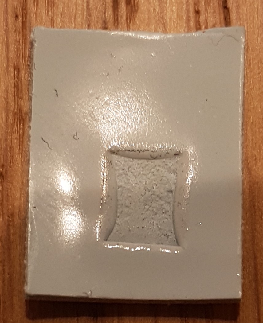

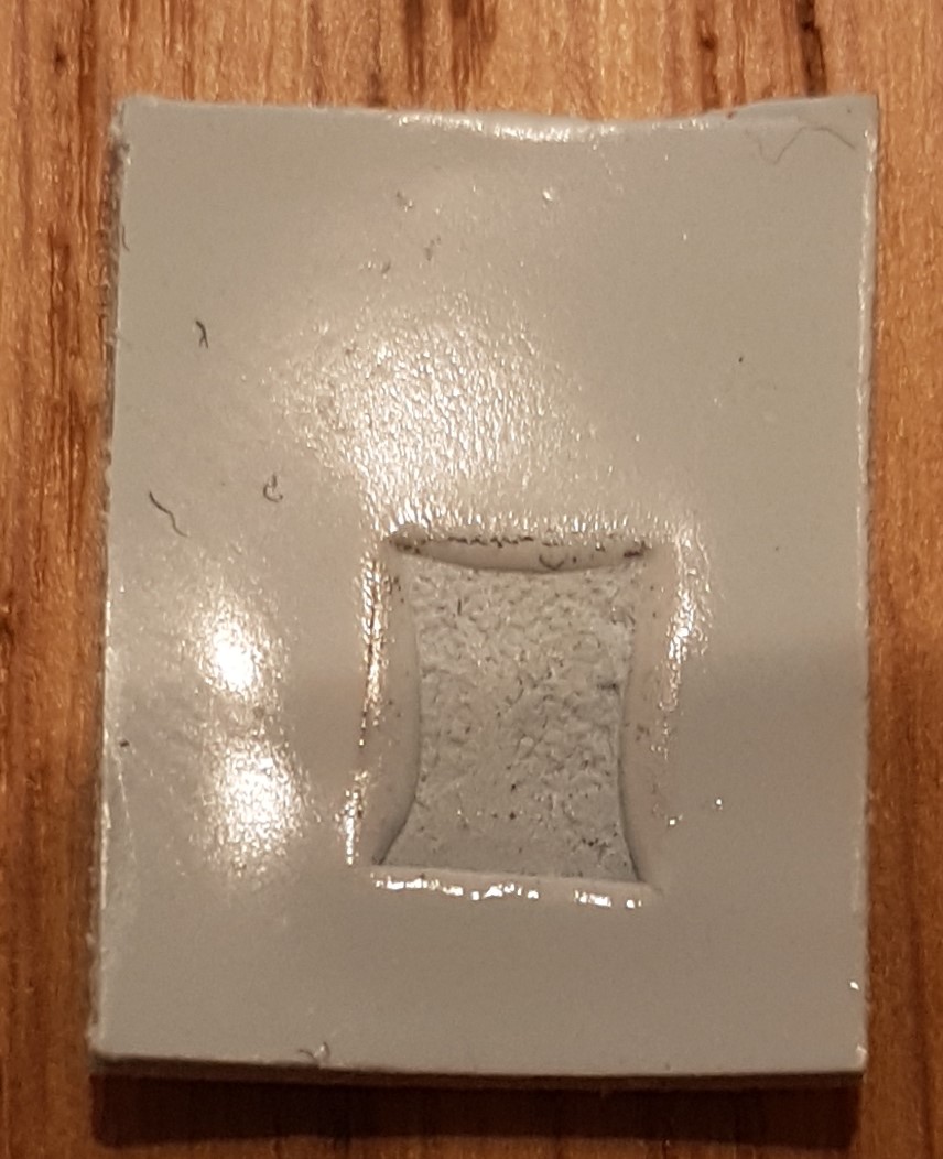

Beim Entfernen der Wärmeleitpads habe ich bei einem festgestellt, dass es etwas "verbrannt" aussieht.
Auf dem Chip hatte es ausserdem Rückstände

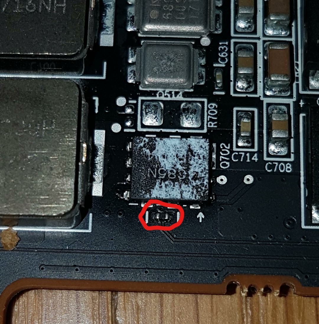

Der kleine Widerstand der vor dem DualFET zu sehen ist, das ist der NTC für die Temperaturmessung.
Ich habe das natürlich mit einem Multimeter und einem Föhn ausprobiert. Ebenso habe ich bei den anderen Phasen nach NTCs gesucht, hab keine gefunden.
Leider scheint es nicht so einfach zu sein, die Kühlung zu optimieren, ich habe einfach mal auf der Printrückseite Wärmeleitpads angebracht, welche die Printrückseite mit der Backplate thermisch verbinden sollen um die Kühlung etwas zu verbessern. Ob das was nützt werden wir ja sehen. Das Gehäuse der FETs ist auf Kühlung über die Leiterplatte ausgelegt und nicht über einen Kühlkörper der auf dem Gehäuse aufliegt. Leider gibt es nicht allzuviele Vias in diesem Bereich. Ausser es wurden evtl Thermalvias verwendet in Form von gedeckten Vias.
Ich schau mich mal nach Wärmeleitpads um die besser Leiten als standard Pads (20+ W/m*K). Oder hat da jemand eine bessere Idee?

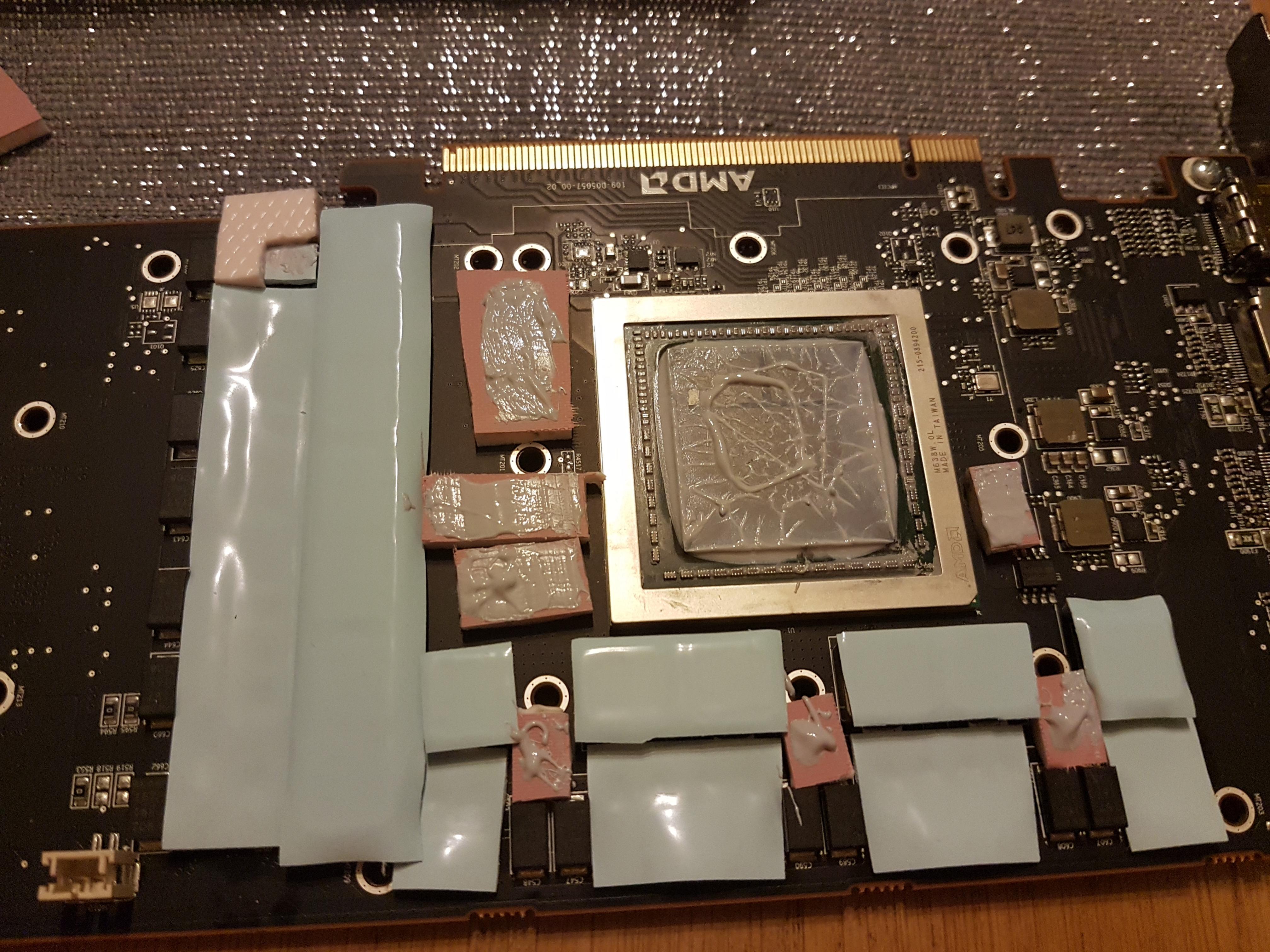

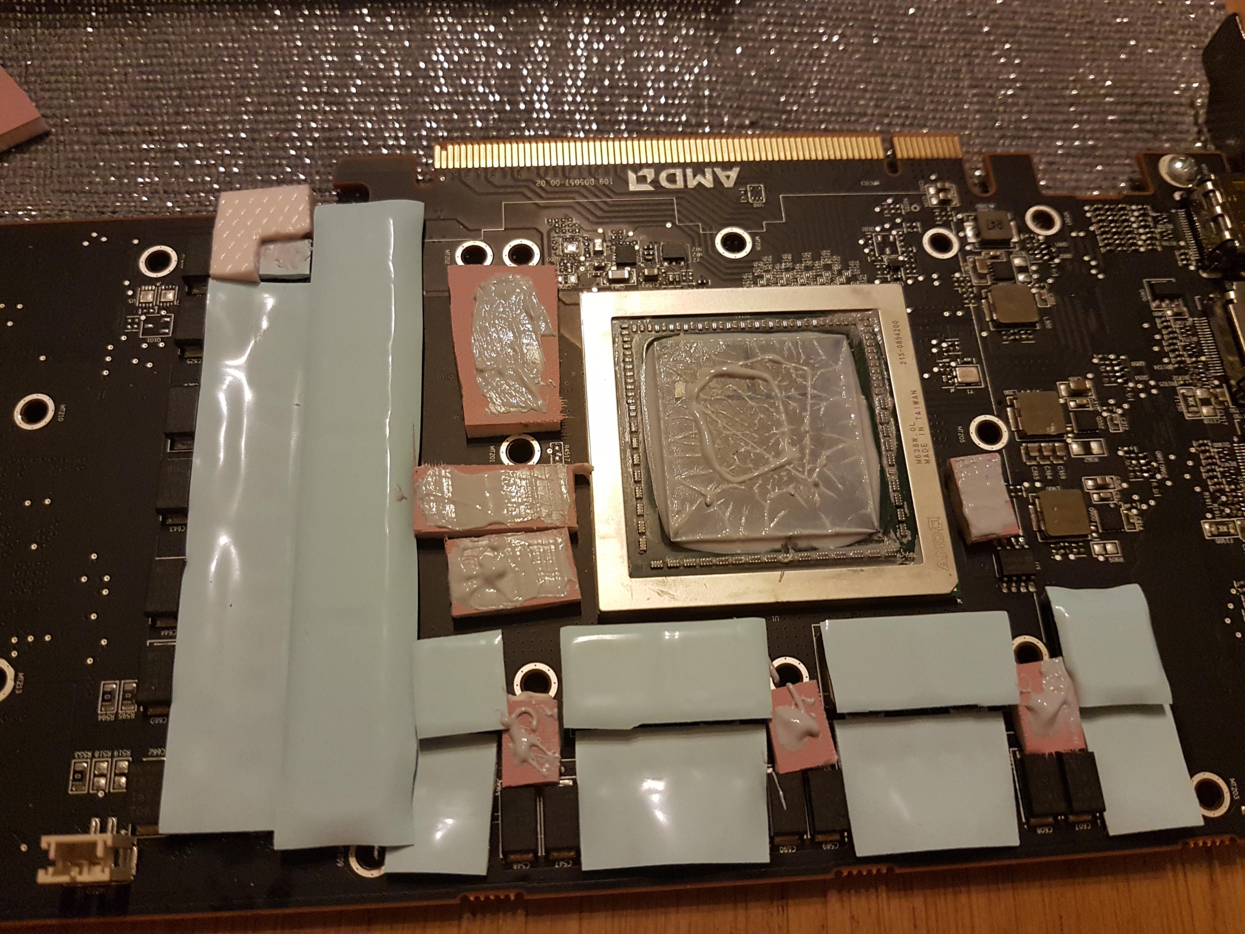

Hab heute meine Vega 64 noch einmal zerlegt und mit ein paar Wärmeleitpads nachgeholfen. Nun habe ich es geschafft, die "GPU Hotspot" Temperatur um fast 20 °C zu senken (von 109 °C auf etwa 90 °C).
-> Ich hab Wärmeleitpads rund um besagten dual FET platziert und noch einige um die GPU herum. Die Pads sind ziemlich dick, kp wie dick genau und ich weiss eben so wenig was für einen Wärmeleitkoeffizient sie haben. All zu gut dürfte er nicht sein.
-> Ich hab überall zwischen den anderen FETs auch noch Pads platziert um auch diese Phasen besser anzubinden, weil ich mal davon ausgehe, dass man die Hotspot temperature nicht einfach aus Spass "Hotspot" getauft hat.
-> Die Wärmeleitpaste auf den Pads habe ich verwendet, weil das getestet wurde und bei diesen Pads eine wesentliche Verbesserung gebracht haben soll.
Zurzeit erreiche ich im Unigine Heaven Benchmark nach ungefähr 10 min folgende Temperaturen:
- max 91 °C GPU Hotspot
- max 57 °C GPU
- max 60 °C HBM
-> PT +142 % und 1000 MHz HBM Takt
-> Spannungen und GPU Takt wurden nicht verändert. (Takt bewegt sich um 1600 MHz)

Ich hab im Bereich von besagtem DualFET ein Pad angebracht und ebenfalls auf den Treiberbausteinen, weil diese ja gemäss Wärmebild ziemlich heiss werden.

Hotspot ist nicht VR_MEM. Das kann man mittlerweile auch softwaremäßig mit HWinfo64 messen (siehe overclock.net - ein paar Einstellungen bezüglich I2C sind dafür notwendig). Außerdem steigt die Hotspot Temperatur mit dem GPU-only Stromverbrauch (PowerTarget), während der HBM unter Last unabhängig von der Einstellung konstante 20-23W verbraucht. Ohne, dass der HBM Stromverbrauch zunimmt, kann die VR_Mem Phase nicht plötzlich wärmer werden.
Dass deine Hotspot Temperatur nach dem aufbringen weiterer Wärmeleitpads besser geworden ist, stimmt auch mit Buildzoid's Empfehlung überein, einfach so lange den Block erneut mit einer neuen Wärmeleitpasten Applikation zu montieren, bis die Temp passt. Die Pads hatten da keinen Einfluss darauf.
Ohh, das klingt ja mal spannend. Hast du dazu mal nen Link? Hab auf die Schnelle nichts schlaues gefunden. Werd ich mal ausprobieren wenn ich mal Zeit hab.
Aber wieso genau soll sich die Temperatur um 20 °C ändern, wenn ich den Kühler einmal ab mache und wieder drauf? Er hat ja schon vorher sauber aufgelegen, hat man ja schön an der Wärmeleitpaste gesehen.
Hoffe ja nicht, dass da dann ne Luftblase iwie auf dem Interposer rum geschoben wird. Ich glaub ehrlichgesagt noch immer nicht daran, dass es auf dem Chip derart krasse Temperaturunterschiede geben soll (so um 50 °C im schlimmsten Fall).
Wieso soll sich denn die Temperatur des VRMEM Reglers nicht ändern wenn die GPU mehr saft zieht? Der Chip wird hauptsächlich über das PCB gekühlt nicht über das Pad oben drauf. Das ist kein DirectFET Gehäuse oder ein TO220 das man iwo anschraubt, daneben ist ja gleich die Versorgung der GPU.
Also ich weiss ja nicht, das ganze Sitzt ja auf nem Silizium Interposer und der sitzt auf einer Leiterplatte (also dem üblichen Interposer) und die kleine Leiterplatte sitzt dann auf einer Standard FR4 Leiterplatte mit, wie es aussieht 2 Dickkupfer Lagen. Wobei da wär ich mir nicht so sicher, sieht auf jeden Fall von der Seite danach aus. Wie dick die auch immer sind...
Denkbar wäre eher irgendwo auf der Leiterplatte einen Hotspot aufgrund der enormen Ströme (300 W, 1.1 V, hmmmmmmmm gibt verdammt viel).
Na ja, also ich mach mir mal keine Sorgen über die Hotspot temp. Bei der Liquid funktioniert's ja auch. Die Taktet höher, säuft mehr Strom und scheinbar gehen die Temperaturen ja nicht ins Jenseits. Gibt ja ein Temperaturlimit.
Ich wollte einfach mal meine Erkenntnisse teilen^^
