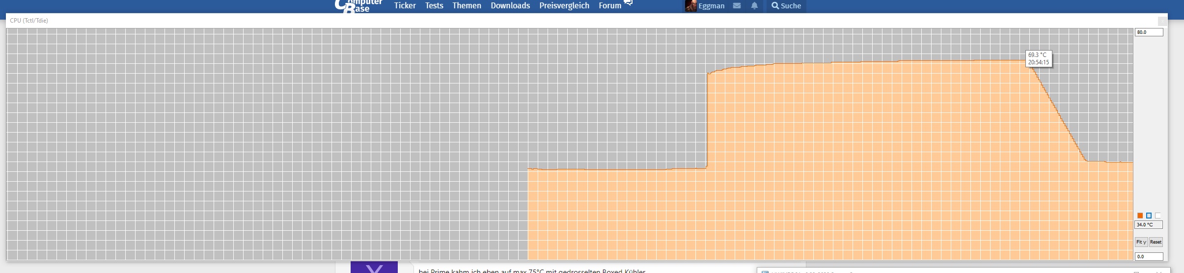

Hier mal ein kurzer 3 Minuten CPU-Z Stresstest.
Von 31°C auf 69,3°C in etwas mehr als 3 Minuten und zurück auf dann 34°C.
Die CPU hält dabei ungefähr 4150MHz auf allen 8 Kernen.
Der Lüfter ist so eingestellt, dass er im Maximum bei 65°C auf 80% dreht, was beim Dark Rock Pro 4 echt noch erträglich ist.
Ob jetzt aber 69°C oder 79°C werden aber für die Lebensdauer der CPU bei der typischen Nutzungsdauer eher irrelevant sein
