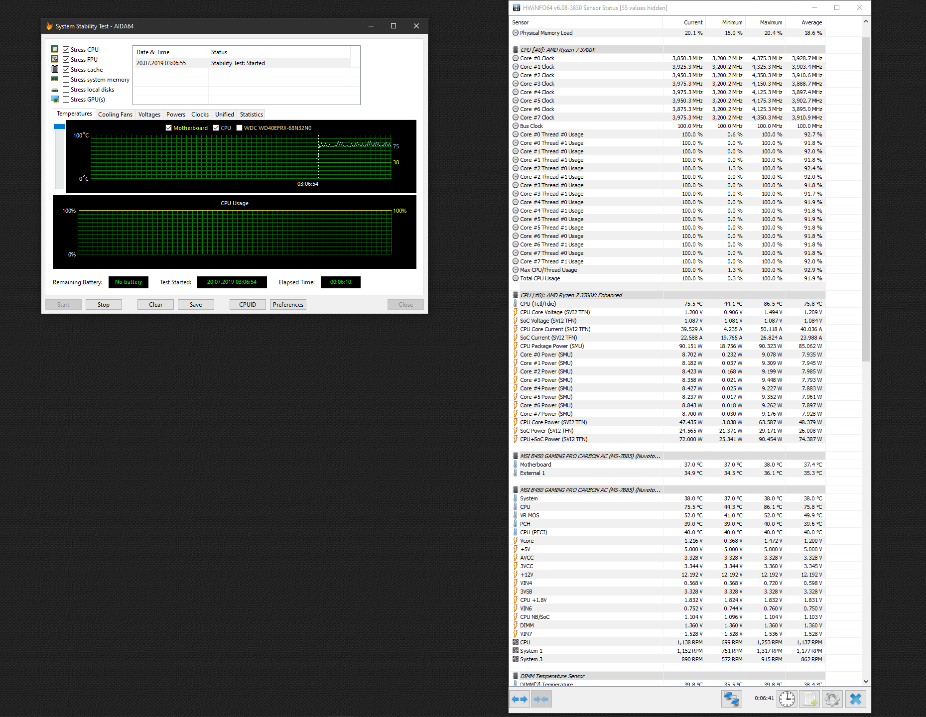

hab einen 3700X mit Stockcooler auf einem X470 Gaming Pro Carbon.
Stelle ich in Windows auf Ryzen Balanced, taktet er sofort hoch und ich habe eine Turbine neben mir stehen, selbiges gilt für die anderen Ryzen Profile.
Ausgeholfen habe ich mir mit dem Standardprofil "Energiesparend", da kann ich in Ruhe meine Spiele zocken und nebenbei noch VMs laufen lassen. Aber damit limitiere ich Wahrscheinlich meine CPU-Leistung...
Weiß jemand was? Werde mir nächste Woche definitiv einen extra Kühler besorgen, Empfehlungen?

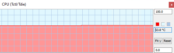

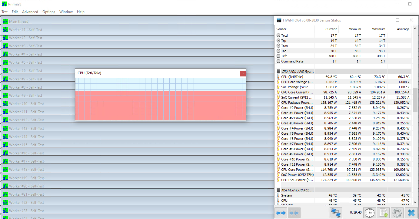

So, bin endlich dazu gekommen den D15 aufzusetzen. Sieht eigentlich absolut in Ordnung aus:
CPU: R9 3900X
Kühler: Noctua NH-D15
Paste: Noctua NT-H1
Im Idle schwanken die Temperaturen zwischen 31° C und 39° C.
Eine Stunde Prime95 (v29.8 build 3) mit "Small FFTs" bringt den Prozessor nicht über 64°C. (Ich hatte bei vorausgegangenen Posting aus Versehen 62, anstelle von 72°C geschrieben 😨.)
Huch, habe nie AVX deaktiviert 😰.
Ein weiterer durchlauf mit Prime95 mit Small FFTs (alle AVX Optionen deaktiviert) komme ich nach ca. 10 Minuten auf max. 70,3 °C. Da die aktuelle Temp bereits wieder sinkt, will ich nicht weiter testen ...

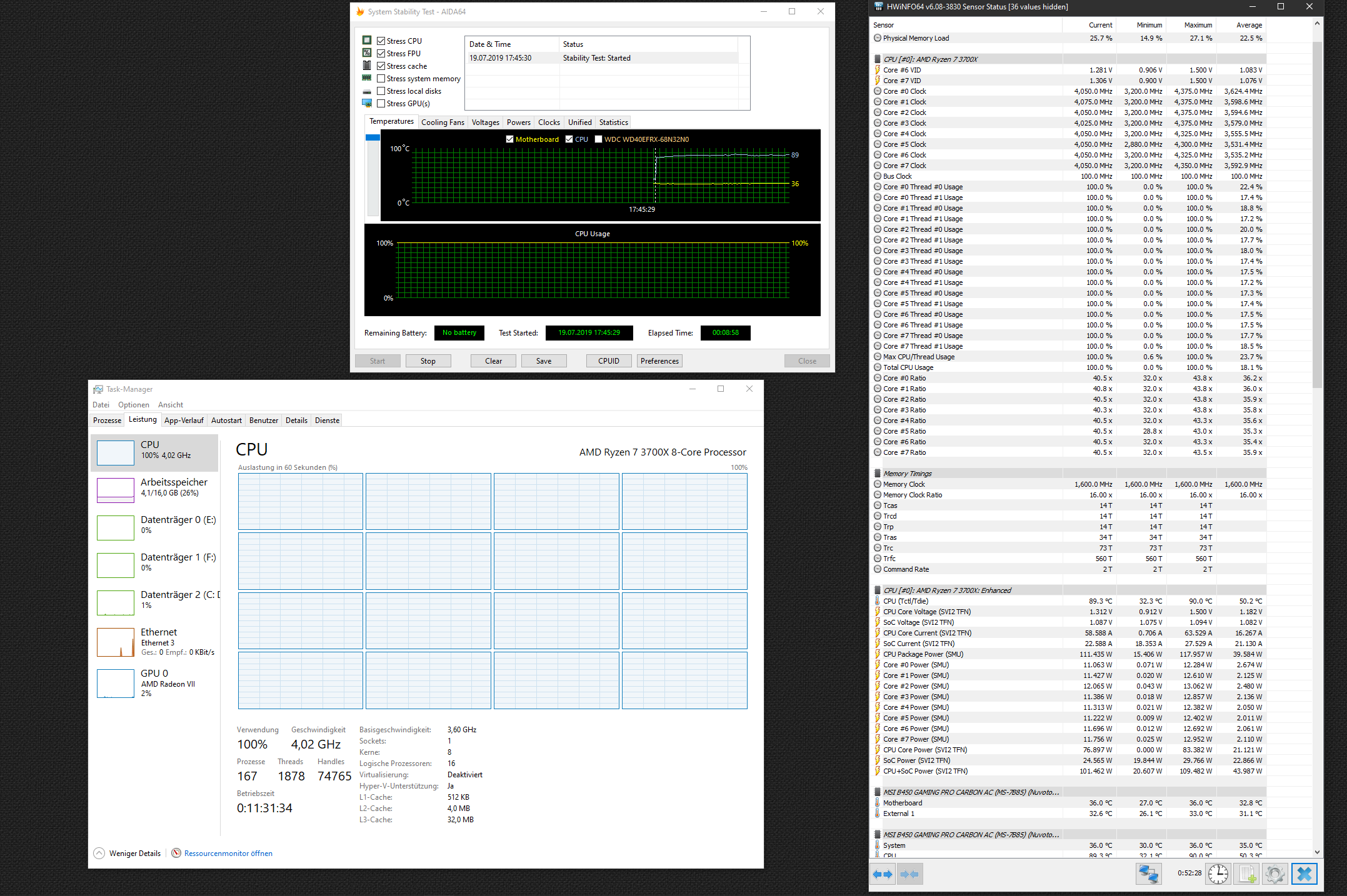

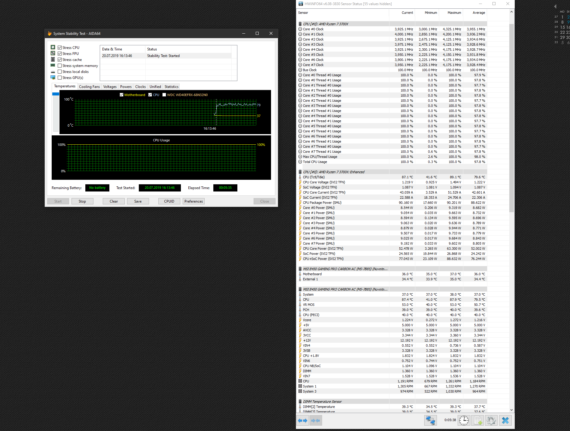

Mich beschäftigen auch gerade die Temperaturen meines Ryzen 7 3700X. In Belastungstests komme ich nach 10 bis 15 Sekunden in die 80° bis 90°.
Erstmal bekommt man einen Schreck. Das scheint ihm (den Prozessor) aber gar nicht zu stören. Der bleibt bei seinem Takt. Die Lüfter drehen mit über 1000 rpm aber es kommt nur kalte Luft aus dem Rechner. Da scheint ja gar nichts warm zu werden?
In Spielen und Benchmarks kommt der Ryzen aber nur selten auf 70°. Es ist hier also kein Notruf, ich verstehe das nur alles nicht so richtig.

In meinem Fall oben sind das max 1.500 V und 90°. Bei 89,3° 1.312 V. Aber der boostet doch automatisch? Kann man denn da was festlegen?
Joa je nach BIOS kannst du auf jeden Fall ein Offset eintragen. Das reduziert dann jeden pstate gleichermaßen.
Aber 89° bei 1.31v und 90° bei 1.5v bedeuten daß es nicht an der vcore liegt sondern an der Kühlung selbst.. und wenn die Luft kalt bleibt ist die Wärmeübertragung das Problem
lass den Mal laufen und drück dann Mal ganz leicht den kühler Richtung Board und schau ob sich da direkt was tut.. das hat man wenn der kuhler nicht fest genug anliegt. Bei schweren Towerkühlern auch wenn der Rechner steht und im liegen ist es viel besser.

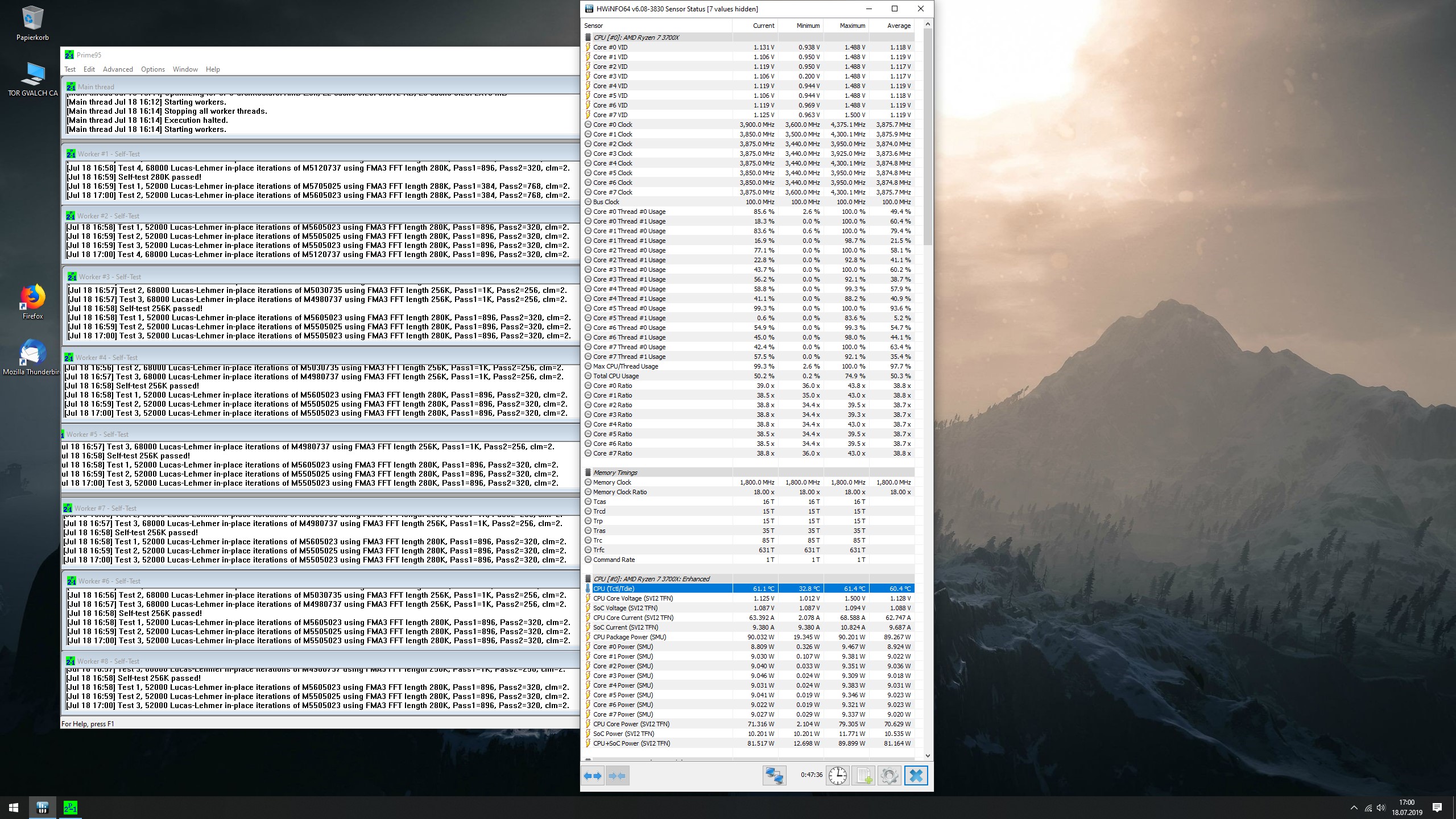

Mein 3700X wird wie gesagt auch bis 86 Grad zb in AIDA64.
Ich hatte ja auch mit dem IC Graphite Pad einen test gemacht. Da kann ich ja zumindest sicher sein dass nicht stellenweise zu wenig Wärmeleitpaste genutzt wird, also der Kühler dann zumindest gut aufliegen sollte
