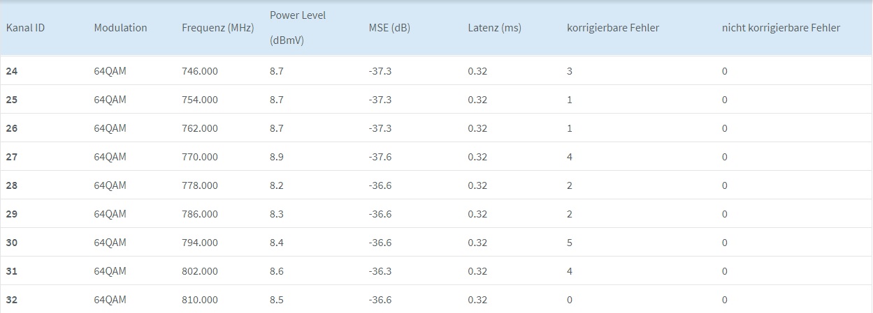

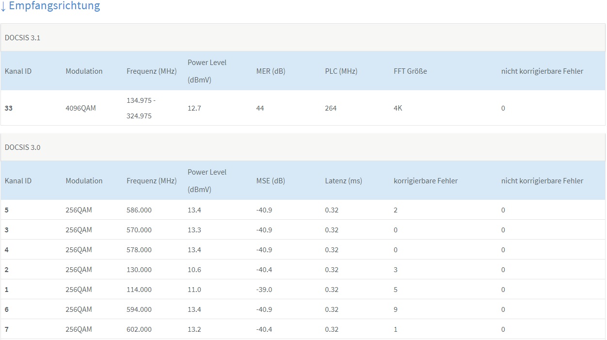

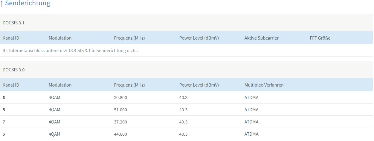

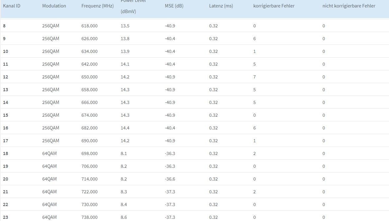

Screenshots der Kanäle befinden sich im Anhang. Die Modulation der Kanäle in Senderichtung variiert stark zwischen 4QAM und 64QAM. Über den Tag verteilt gibt es unregelmäßige Verbindungsabbrüche, mal im Abstand von 5 Std. mal alle paar Minuten und ist dabei nicht auf die typischen Stoßzeiten beschränkt.

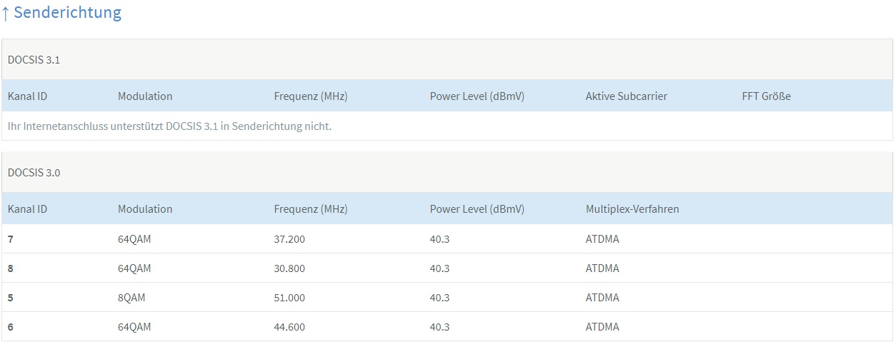

Edit: So sehen die Uploadkanäle zB aktuell aus (Kanäle_5)

Nun ergibt das ganze aus technischer Sicht plötzlich Sinn.
Leider ändert sich dadurch an deinem Problem nichts. Rückkanalstörer können leider überall in deinem Segment auftreten. Das Auffinden dieser Fehler ist aufgrund der Baumstruktur im Kabelnetz sehr kompliziert.
Und ja, mit 4QAM auf allen Uploadkanälen ist der Anschluss tatsächlich völlig unbrauchbar.
