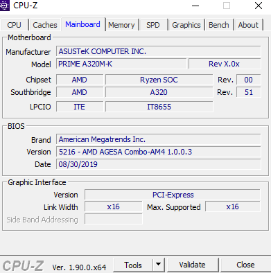

Hallo, ich spiele aktuell eher nur gelegentlich bisschen GTA 5 auf meinem PC ( Siehe anhänge)
Da ich ein wenig mehr spielen möchte und eventuell auch gern mal in Grafik die besser aussieht als GTA 3 hab ich mich nun entschieden mal eine Grafikkarte einzubauen. (Der einbau ist absolut kein Problem für mich, nur das wissen ob dass so geht fehlt)
Ich hab mir auf Empfehlung von vor ein Paar Monaten mal etwas herausgesucht. Würde dass mit den Komponenten funktionieren? Und vor allem, ist es sinnvoll für das Geld?

Verstehe ich richtig, dass du aktuell mit der iGPU des 2200G spielst? Dann ist das schon eine ordentliche Leistungssteigerung.
Ich würde aber nicht bei MediaMarkt kaufen. Die Preise sind doch noch leicht höher. Schau mal bei Geizhals. Dort gibts die etwas günstiger. Netzteil ist auch nicht das beste. Würde hier zu einer RX580 Pulse greifen, oder wie @Keine Geduld! schon geschrieben hat, die RX590 nehmen für den Preis. Der Stromverbrauch ist zwar etwas höher wie die neue Reihe, kostet aber dafür schon merklich weniger. Als Netzteil wäre das Pure Power auch sicherer, auch wenn das von dir ausgewählte aussreichen sollte.

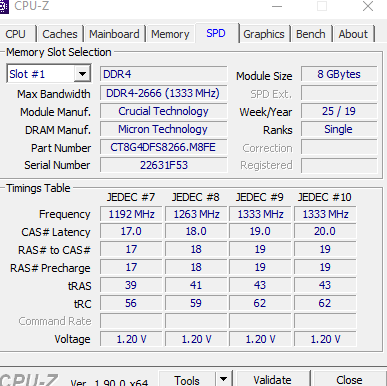

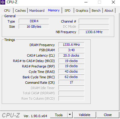

Cardhu schrieb:
Vllt solltest du auch etwas am RAM-Takt schrauben. Welcher ist das genau? Bei GTA5 wirst du mit der CPU eh regelmäßig im CPU Limit hängen, je nach Einstellung.

Beim RAM könntest du versuchen die Timings oder den Takt anzupassen.

für mittlere bis hohe setitngs in FHD und 60fps langt bei GTA5 auch ne 570 locker. und auch ne deutlich sparsamere 1650 (gibts auch ohne stromanschluss) packt das, 4GB videospeicher reichen für das game auch. könnte/dürfte aber stellen geben an denen der 2400G keine 60fps stemmt. der 2666er-RAM mit miesen timings hilft da auch nicht.

Dann werd ich wohl oder Übel die 5500XT nehmen und ein Pure Power 11 Netzteil. Wenn ich dann in Absehbarer zeit nicht zufrieden bin, muss ich dann noch den RAM durch welchen mit mehr MHZ ersetzen sehe ich das richtig?
