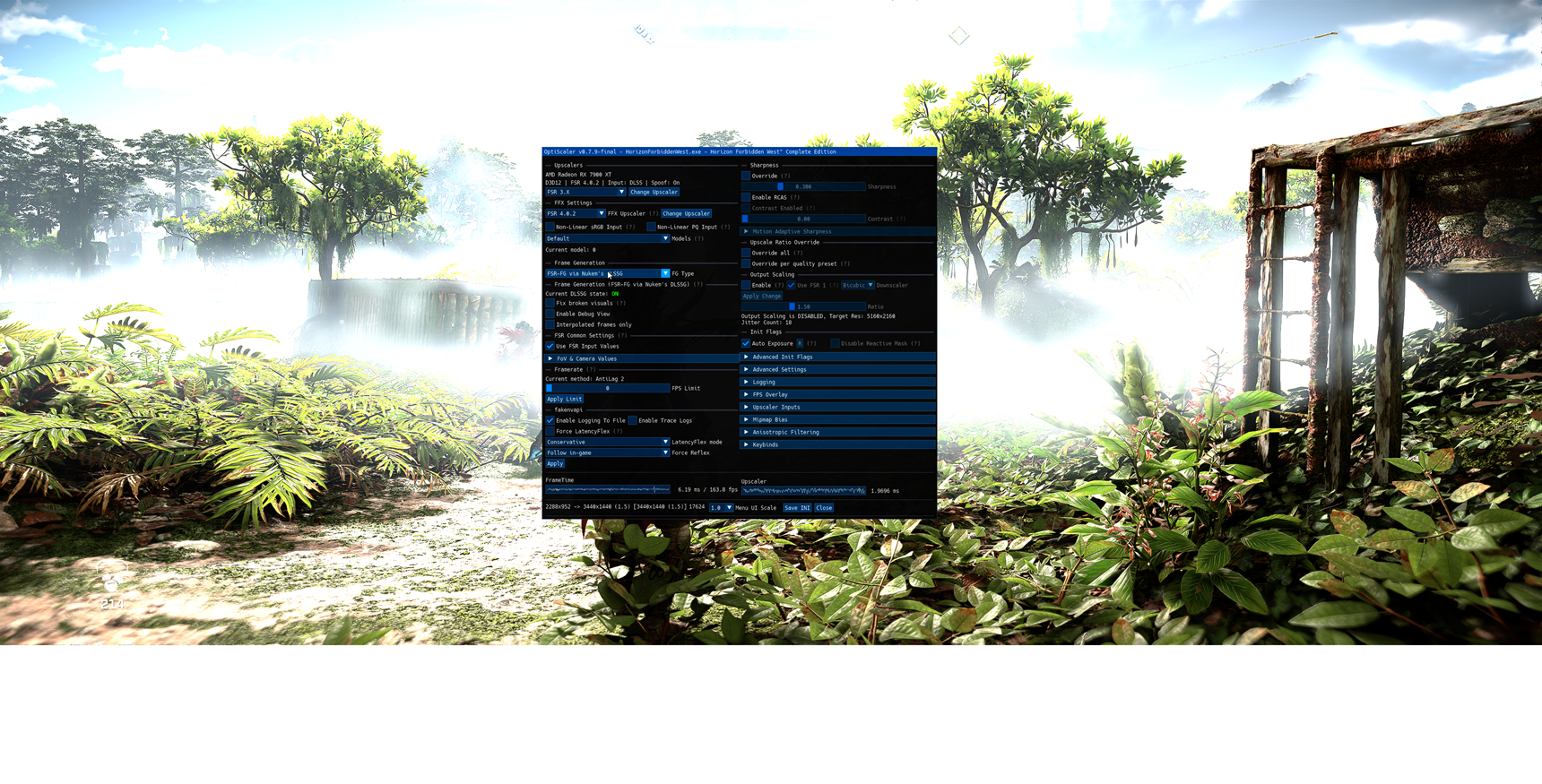

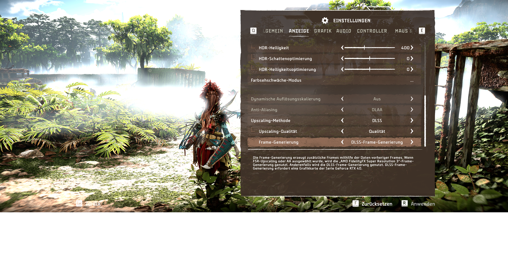

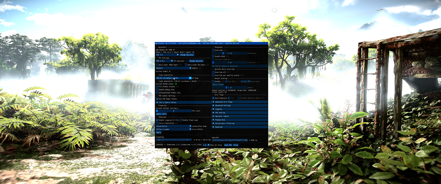

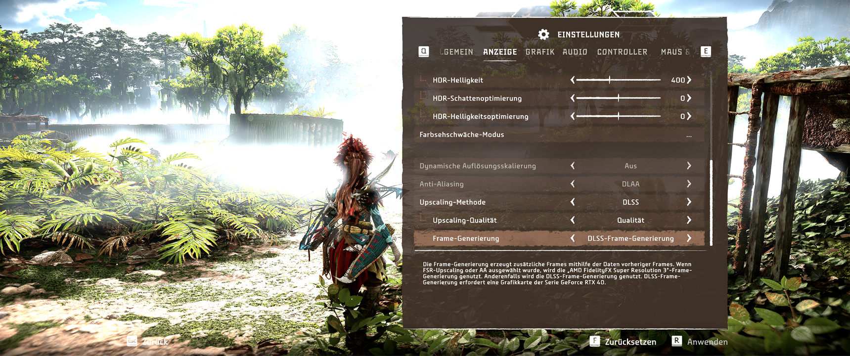

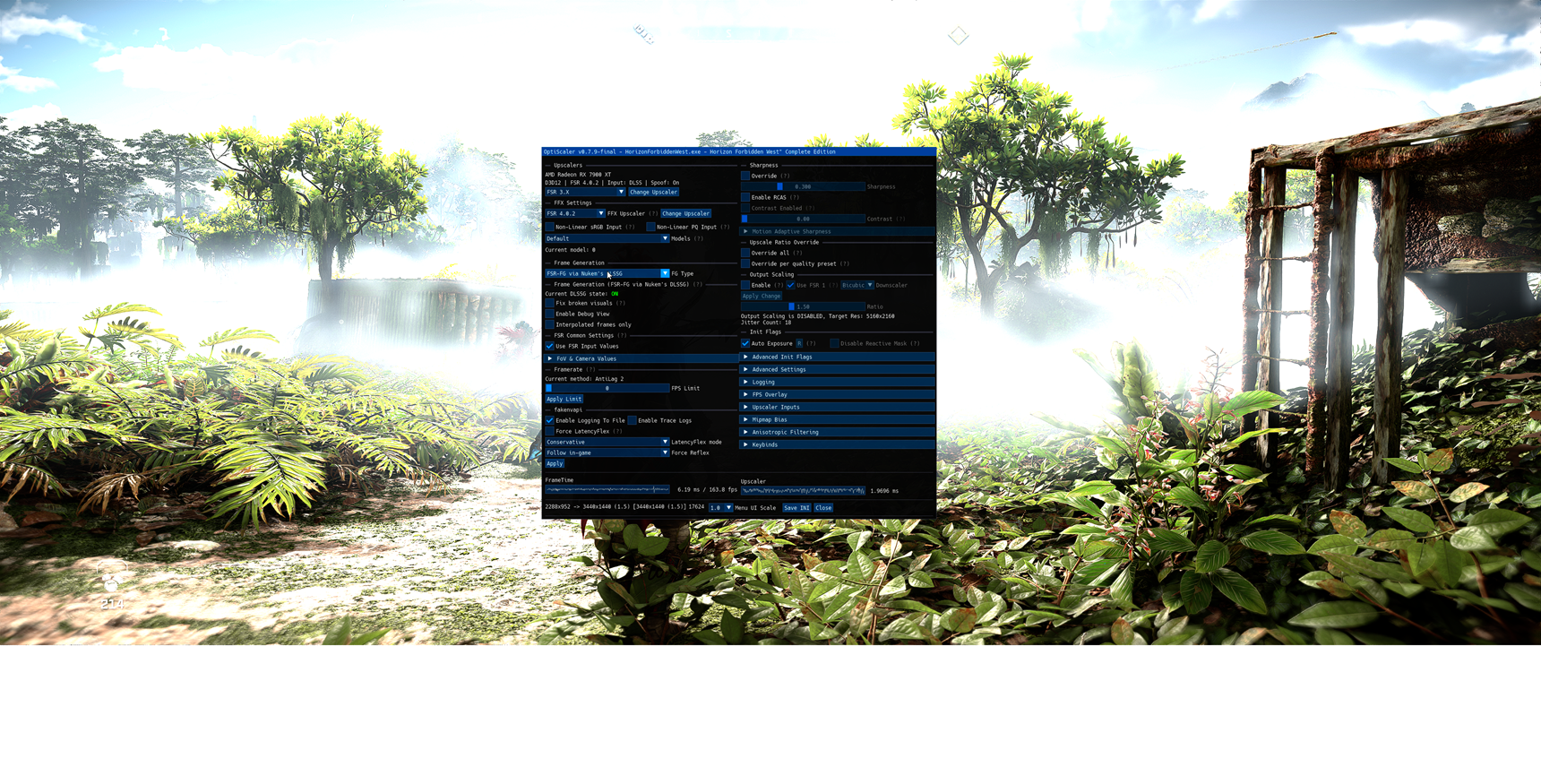

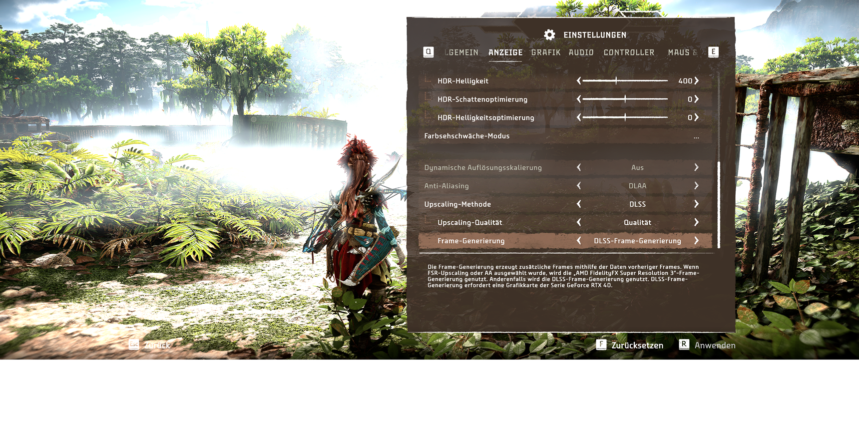

Ja, besitze ebenfalls eine RX 7900 XT und für Frame Gen in Horizon Forbidden West sind alle genannten Schritte notwendig. Müsste in CP ähnlich funktionieren. So sieht das dann aus:
Ist aber bisher leider das einzige Spiel, wo es läuft. Die folgenden starten erst gar nicht (unabhängig von FG):
Titan Quest 2 (Access Violation)
Oblivion Remastered (Access Violation)
The Last Of Us Part 1 (ohne Fehlermeldung)
Jemand eine Idee?
