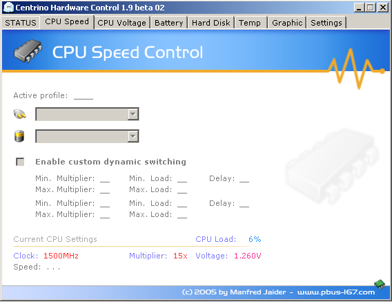

Hab gerade CHC auf meinem Dell Inspiron 8600 mit 1,5 GHz installiert und leider festgestellt, dass alle Funtionen im Reiter CPU-Speed deaktiviert sind. Hat einer ne Ahnung, woran das liegt?
Poste mal bitte ein Screnie. Hast du auch die aktuellste Version. Das heißt auch nicht mehr Centrino Hardware Contril, sondern Notebook Hardware Control, oder so ähnlich.
Wenn das nicht geht, dann probier mal RMClock1.x.
André
Jo hab's mit allen drei Versionen versucht (1.8, 1.9 Beta2, 1.9 Beta3) bei allen das gleiche, wie hier zu sehen (in dem Fall hab ichs grad mit der Beta2 versucht, wie man sieht).
Was für einen Prozessor hast du überhaupt? Einen mit Banias oder Dothan-Kern? Um auf die Hardware zuzugreifen muss man als Admin arbeiten, liegt an WinNT-Architektur. Hast du Admin-Rechte?
Hast du mal RMClock probiert?
André
Ist ein Banias Revision B1. Und ich für das Prog als Administrator aus.
Bisher hab ich "RightMark CPU Clock Utility" verwendet (ohne Probleme), aber das hat z.B. keinerlei Temperatur-Anzeige, weswegen ich mal NHC testen wollte
Ich weiß nich, ob ich einfach zu blöd bin, aber ich brings nicht fertig das .NET Framework zu installieren :mad:
Kann mir jemand genau sagen, welchen Teil ich runterladen muss und in welcher Reihenfolge, wo, etc. ?
Gruß, Johannes
Hi,
hast Du denn auch das .NET Framework installiert? Ohne funkioniert NHC nicht!
Eventuell ist das ja der Fehler bei Dir.
Grüsse Tom
