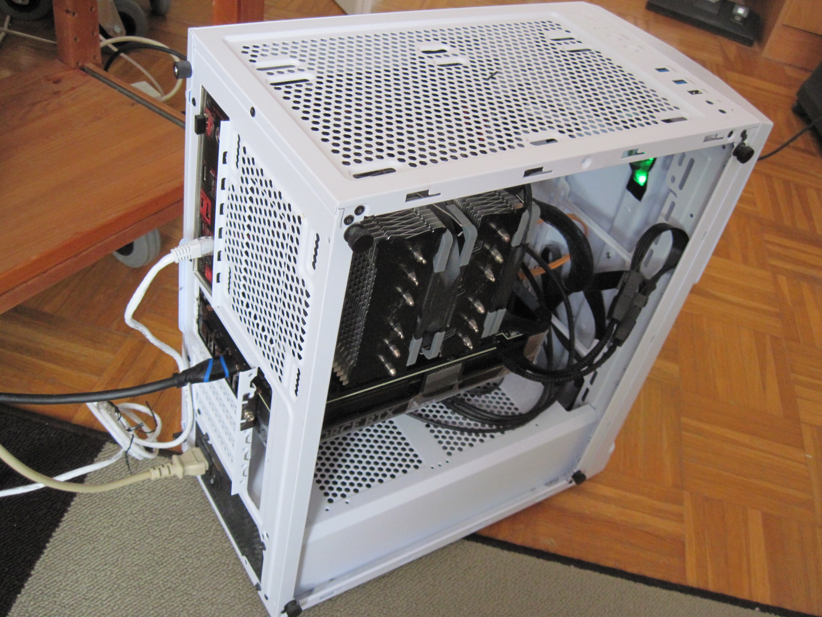

Offenes Gehäuse ist die Lösung wenn 600W Wärme raus müssen. Wird sich durchsetzen. Dauert noch. Die Gehäuse Ing. sollen mal aus dem Quark kommen.
So sieht es heute bei mir aus. Ist reiner Gaming PC, keine Gehäuselüfter und akustisch nicht auffällig.
Zu hören beim benchen sind nur die Fuma2 Lüfter bei dann 1500 U/Min. Die Asus Dual 4070S ist dann mit 1300 U/Min nicht hörbar.
Und das ist das neue FKK Gehäuse. Frischluft Kühl Konzept. Keine Gehäusewände, nur das absolut notwendige. Basis ist ein ATX Desktop Gehäuse aus dem letzten Jahrtausend. Da ist ein QS Stempel drin 11/1999. Ich warte auf das X670 Brett mit Power-. und Resettaste. Alles muss man selber machen.
Reaktionen: Baal Netbeck
