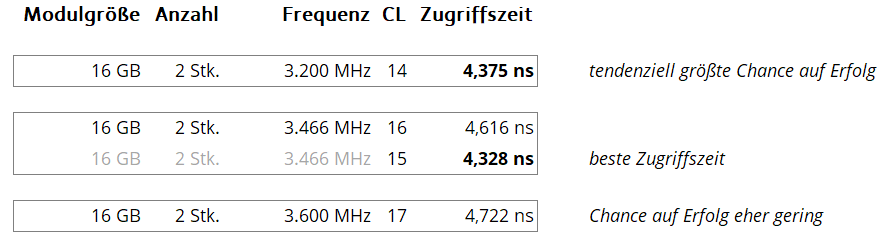

Unabhängig davon habe ich mir jetzt mal eine Übersicht gemacht, da ich sonst langsam nicht mehr durchblicke bzgl. den Werten :D
Würden die folgenden Ergebnisse bzw. Aussagen so in etwa stimmen (CL dividiert durch die Frequenz ist zwar etwas rudimentär, aber sollte hoffentlich halbwegs einen brauchbaren Richtwert ergeben)?

Gibt's vielleicht noch jemanden mit einem Kommentar zu meiner Übersicht (s. Post #21)? Geht mir nur darum, ob das grob passt und ich bspw. mit 3.200 MHz @ CL14 nicht so viel schlechter fahre als mit 3.466 @ CL15?

iSource schrieb:
Zum Verständnis daher aber auch meine Frage mit meiner Liste oben, ob das so hinhaut mit "3.200 @ 14 ist wenig schlechter als 3.466 @ 15".
Das kannst du dir ja selbst beantworten. Die timings geben Takt Zyklen an.
14/3200*3466=15.2
Das heist 3466MHz Ram müsste eine CL von "15.2" haben um gleich schnell zu sein. Da es aber 15 hat ist es einen hauch schneller. Und da es eine höhere Bandbreite hat ist es nochmal einen hauch schneller.
Allerdings gibts dazwischen ja auch noch 3333MHz. Wenn Du die auf CL14 zum laufen bekommst wäre das wiederum schneller als 3466MHz CL15, denn dass entspricht 3466MHz CL14.5.
Man muss es nicht in nanosekunden umrechnen, ein einfacher dreisatz reicht. Wie du in meiner Signatur siehst, hab ich bei meinem Sys bei 3333MHz CL14 das optimum gefunden. für das langsamere 3466MHz CL15 (was auch läuft) brauche ich schon mehr Spannung und muss auch den rest der timings etwas anheben macht also wenig Sinn.
Wenn Du Dir also DR Samsung B Module kaufst, solltest du einfach mal den DRAM Calculator mit den entsprechenden Settings nehmen und die Werte für 3200MHz FAST versuchen zum laufen zu bekommen. Wenn das läuft ist eigentlich alles paletti. Von da an kannst du 3333MHz in angriff nehmen um zu polieren. So würde ich es machen. Das ziel sollte aber nicht 3466MHz CL15 sein sondern 3333MHz CL14.

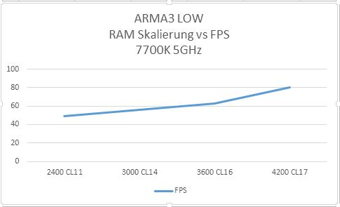

EDIT: Hier im Forum gabs vor längerer Zeit mal einen Thread zur ArmA3 Performance den ich verfolgt habe weil ich das Spiel auch oft Spiele.
Das Spiel ist das vermutlich RAM sensitivste Spiel des Planeten und wirklich jedes Byte an Durchsatz und Zugriffszeiten gibt Performance. Das ist natürlich ein extremfall, aber man kann sehr schön sehen was Bandbreite vs Zugriffszeiten bringt.
Leider ist die Auflösung des Graphen den ZeroZerp gemacht hat nicht ideal aber man kann sehen, dass bei gleich bleibenden Latenzen (nicht timings!) 600MHz mehr RAM takt 2400MHz-->3000MHz-->3600MHz jeweils etwa 5 FPS bringen. Von 3600MHz dann auf 4200MHz bei gleichzeitiger verkürzung der Latenzen bringt dann aber fast 20FPS in diesem Benchmark.
Von daher: Mach Dir um den Takt wenig sorgen. Die Timings sind das wichtige.
