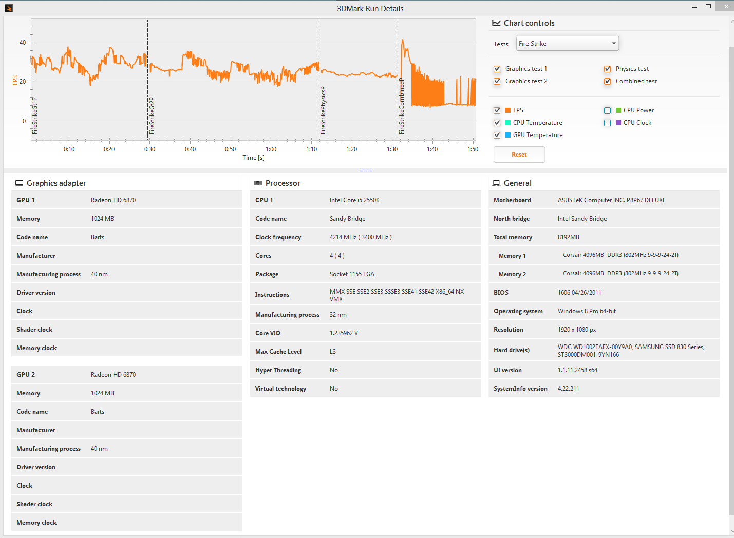

  • Ein 3D Mark Benchmark-Graph sieht äußerst seltsam aus (denke ich). http://www.3dmark.com/3dm/1495719?
    Man sieht hier wie bei dem Combined Tests, Die Framerate die ganze Zeit hin und her springt zwischen 8-9 und 19-25. Das hin und herspringen geschieht hier in Bruchteilen von Sekunden. Ich kann mir das nicht erklären, vielleicht kann hier jemand das Problem erkennen?

Edit2: Benchmark Details + Bilder hinzugefügt
