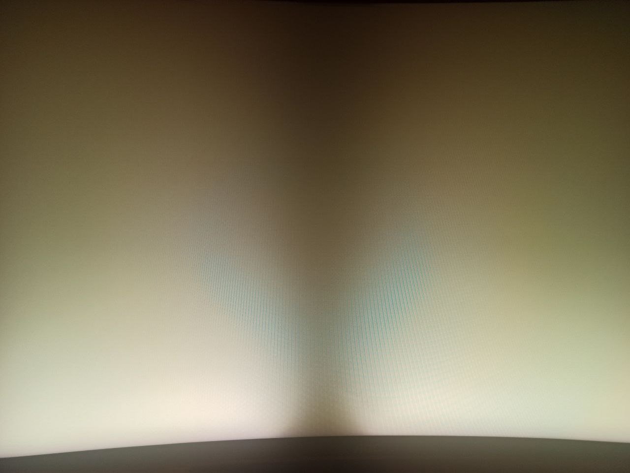

Hallo, mein AOC CQ32G1 hatte vor ca. 2 Wochen plötzlich einen dunklen Balken von oben bis unten in der Mitte des Bildschirmes. Man kann gut durchschauen aber nervt halt. Der Balken ging dann 1 tag später am Abend plötzlich wieder weg bis ich ihn ausgeschaltet habe.
Dann war er bis Heute durchgehend da.
Jetzt ist mir heute aufgefallen das wenn ich den Monitor anschalte dieser Balken für ne Millisekunde nicht da ist. Bisschen getestet. Schlussendlich habe ich rausgefunden wenn ich den Monitor 10-30 mal sehr schnell hintereinander aus und an schalte das der Balken dann irgendwann weg bleibt bis zum nächsten mal wenn er in den Energie spar Modus geht oder ausgeschaltet wird.
Für mich wirkt das fast so als ob da was von Aoc so eingebaut wurde das das mit Absicht passiert damit man sich einen neuen Holt.
Was meint Ihr? Gibt's Vorschläge wie ich mir das ewig oft an ausschalten vielleicht sparen kann?
Weitere Infos: Fehler tritt auf auch schon beim anschalten. Ist also egal ob er mit dem PC verbunden ist oder nicht. Somit auch egal ob dp oder hdmi . Zurückgesetzt habe ich den Monitor natürlich auch schon.

@CrazyT Aber wieso bekomme ich das Problem dann vollständig behoben mit oft an Ausschalten?
CrazyT schrieb:
Das ist ne sterbende hintergrundbeleuchtung.
Wenn noch garantie, dann reklamieren.
Monitor ist 4 Jahre alt... keine Garantie aber auch nicht so alt das er schon sterben sollte
Lötpunkte werden warm und bekommen wieder kontakt, ist aber nur von kurzer dauer, irgendwann kommt totalausfall.
Das alter sagt nix drüber aus ob und wann etwas kaputt geht.
