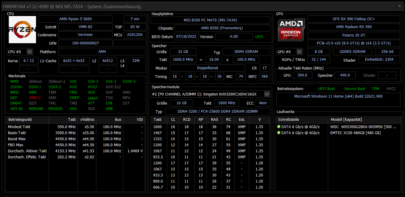

Meine Komponenten:

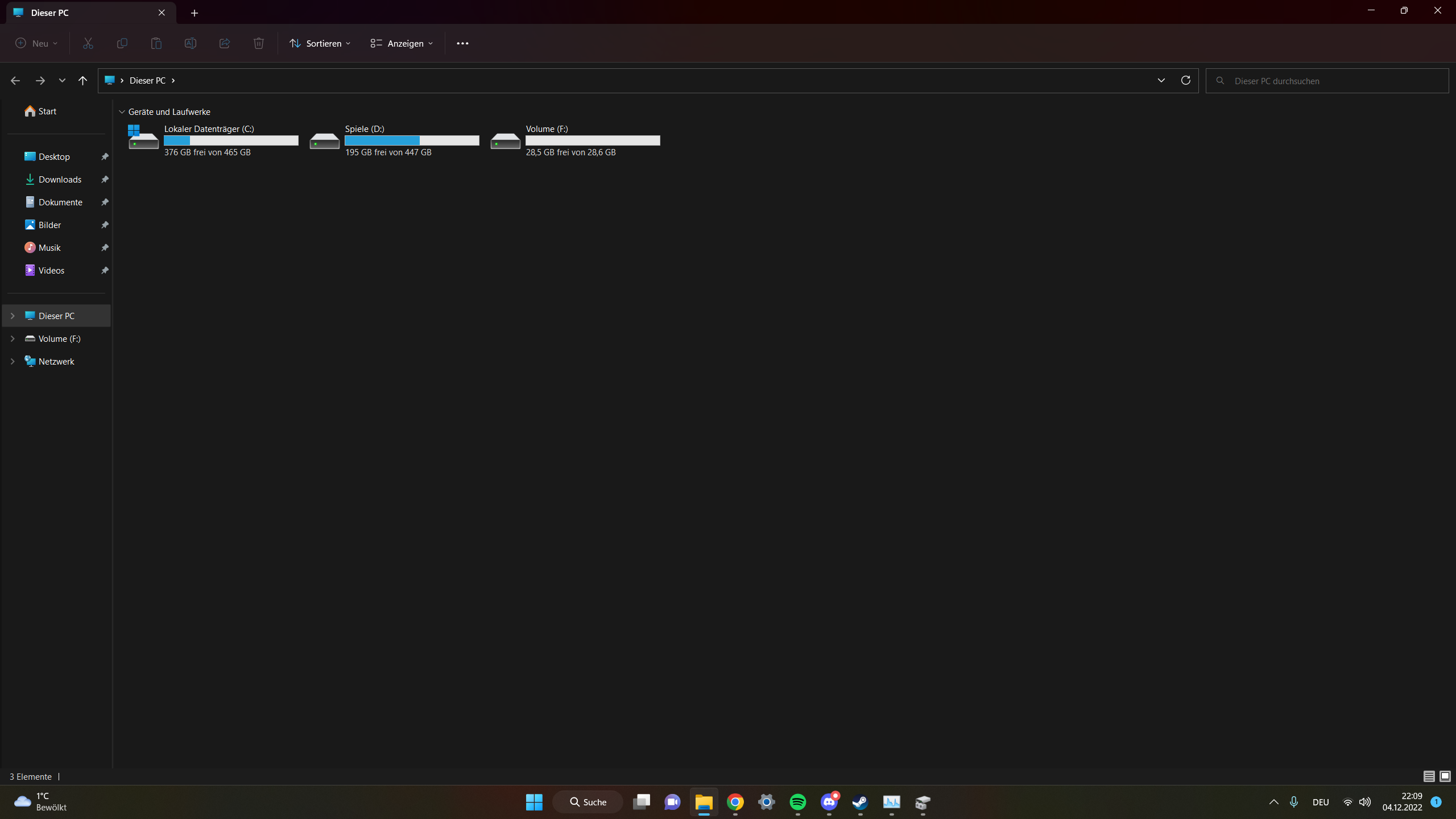

Systemlaufwerk, schätze ich mal: EMTEC X150 480GB
Die Systemplatte ist die WD Blue 500GB SSD.
Auf der EMTEC liegen die Spiele.

Wie voll sind die SSD gerade?
Gerade noch ziemlich leer, da ich erst Windows vor 2 Wochen neu installiert habe.

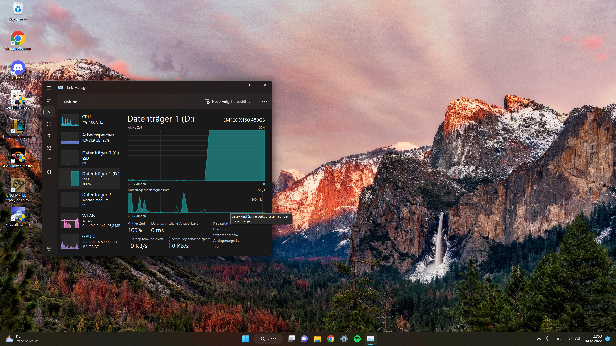

Hast du bei den Freezes schonmal in den Taskmanager geschaut?

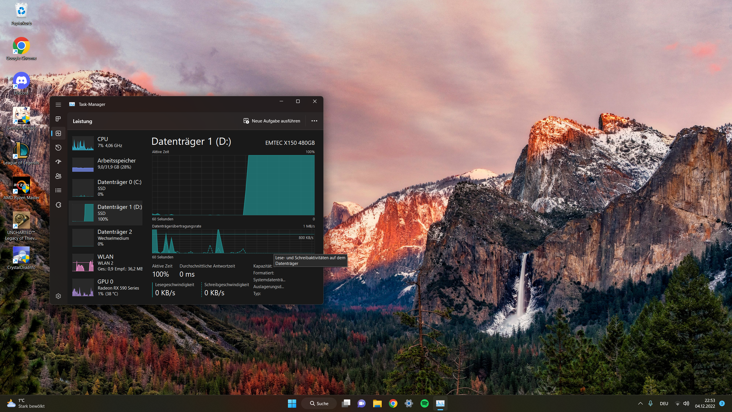

Darum: wenn was hängt, läuft irgendwas auf Anschlag laut Taskmanager?
Du hattest Recht. Die Emtec SSD ist auf vollem Anschlag als ich Apex gestartet habe und es sich aufgehangen hat.
