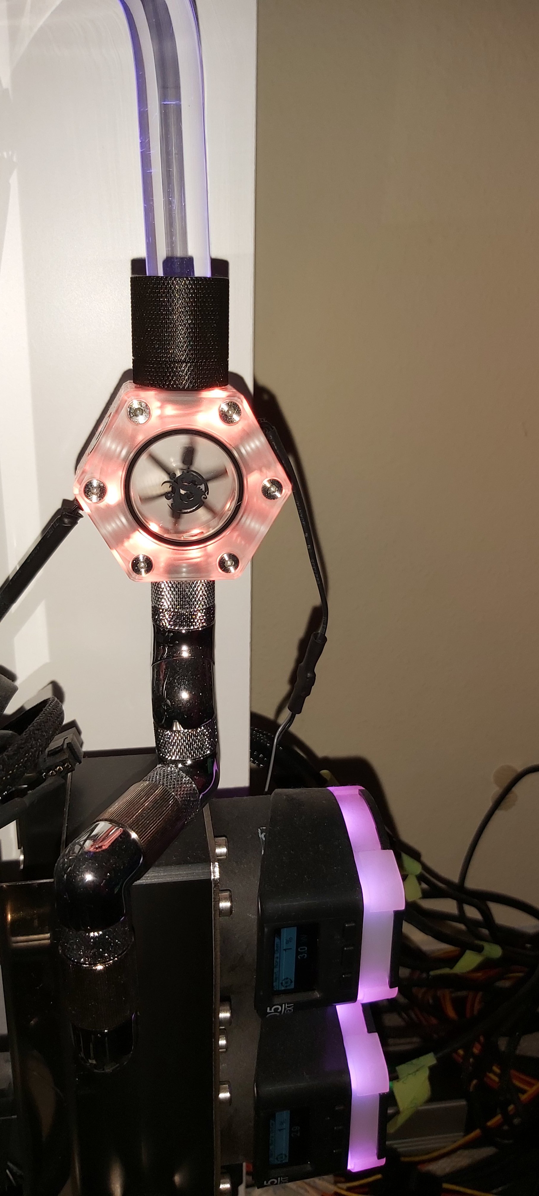

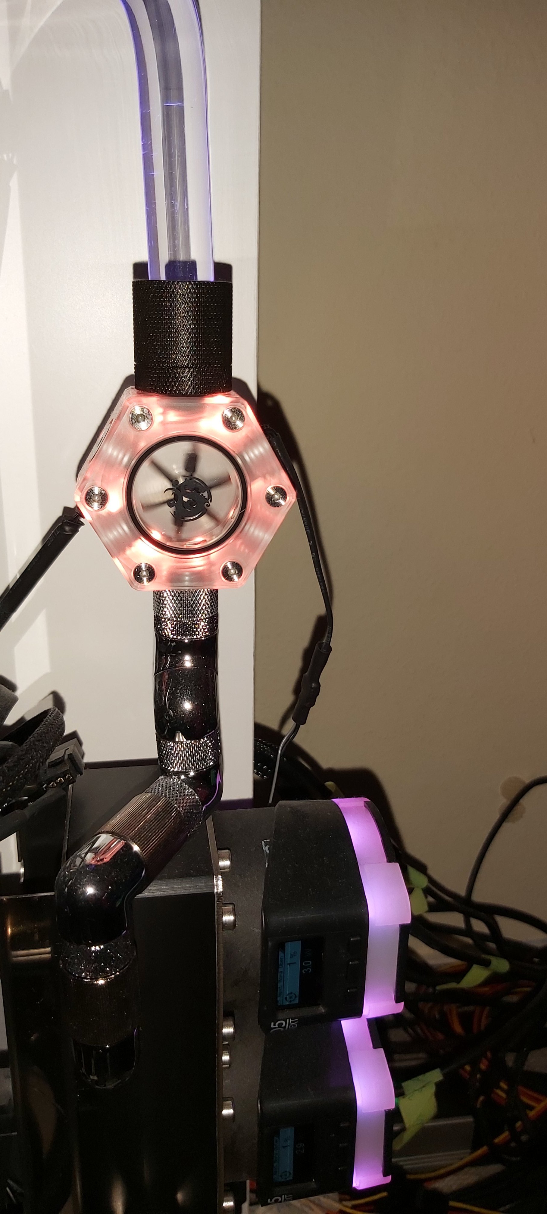

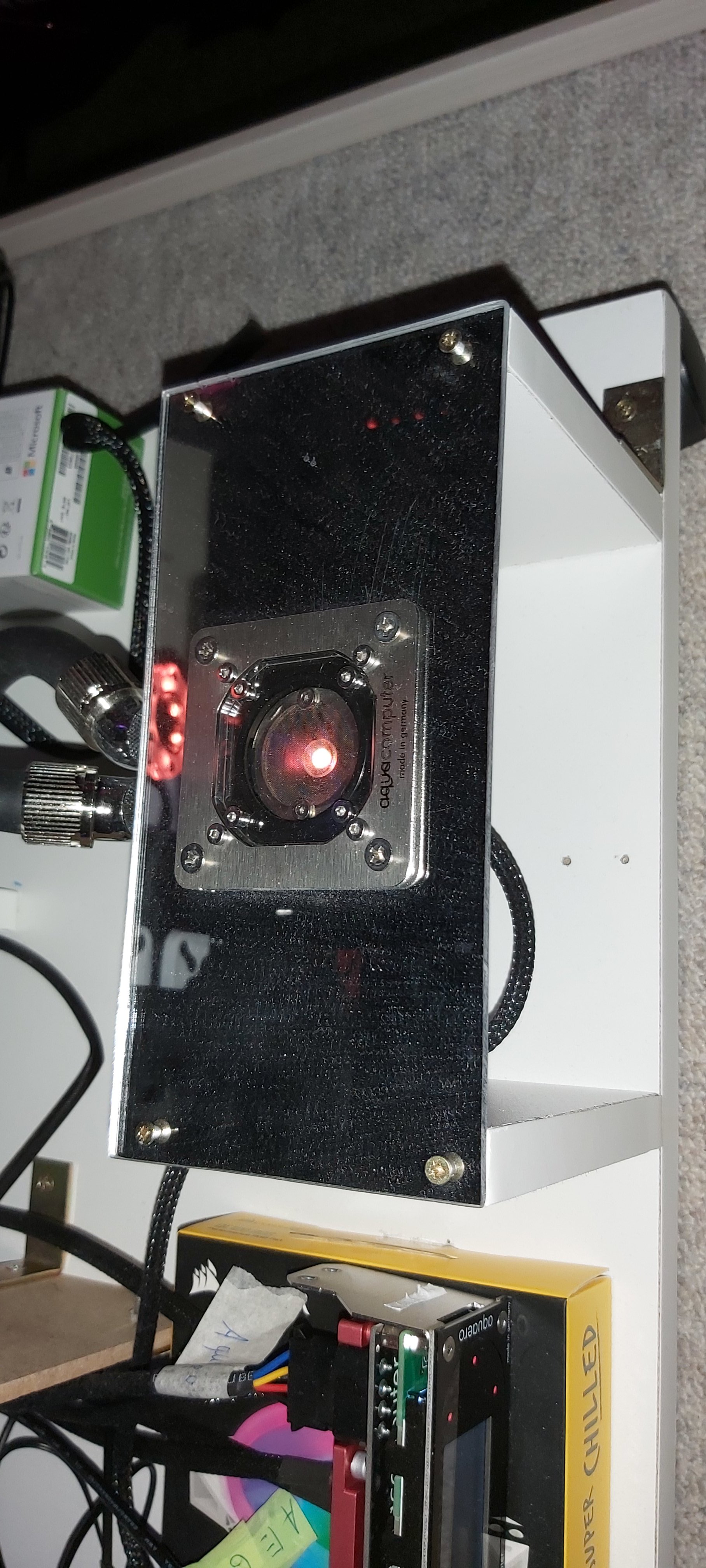

Was ist das vorne rechts denn für ein Gimmick neben der Steuerung?
Sorry habe deinen Post erst jetzt gefunden^^ du meinst warscheinlich den Filter oder? Der ist rechts neben der Steuerung. Das andere ist ein Flow Indikator braucht man nicht aber ist ein nettes Gimmick

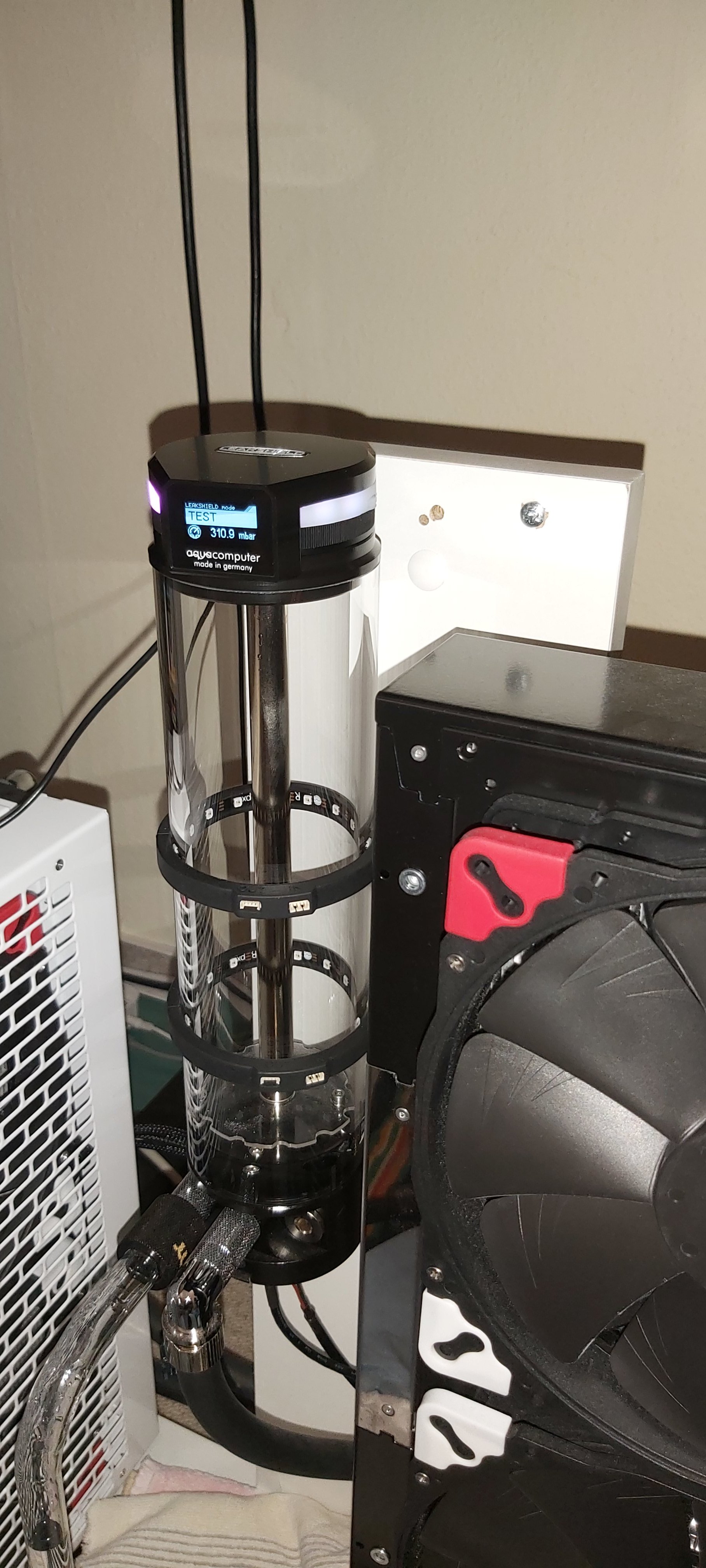

Mein Leakshield ist heute angekommen aber ich weiß noch nicht was ich davon halten soll ^^
Gibt es eine vernünftige Anleitung dazu?
Das Problem was ich damit habe wie soll die Funktion zum Befüllen genutzt werden?
Ich habe einen kugelhahn im Loop den nutze ich zum ablassen der Flüssigkeit geht sowas auch zum Befüllen?
Und wenn ja wie genau? Ich meine man muss das leakshield ja auf Befüllen stellen und wenn jetzt die Flasche leer ist oder der AGB soweit voll muss man das bestimmt abschalten aber dann läuft doch die Flüssigkeit wieder zurück?
Oder Befüllen soweit dann abschalten und sofort den Hahn verschließen?
Oben in den Aqualis 880 geht ja nicht da der Deckel dann zu ist
Oder muss ich einen Fillport installieren
PS: kann man auch einen 16/10 Schlauch nutzen zum Füllen?

Im Handbuch steht das die Pumpen aus sein sollen beim Befüllen
Heißt also Schlauch in die Flasche dann mit leakshield AGB füllen, abschalten Hahn zu und die Pumpen starten bis eben alles gefüllt ist
Wenn die Pumpe läuft zum verteilen würde ich den Hahn zu machen, sonst verlierst du ja direkt wieder Wasser.
Ok ich denke am besten so machen
Mit dem leakshield solange saugen bis der Behälter voll ist dann abschalten und hahn zu dann mit den Pumpen die Flüssigkeit verteilen im loop bis dieser wieder voll ist:)

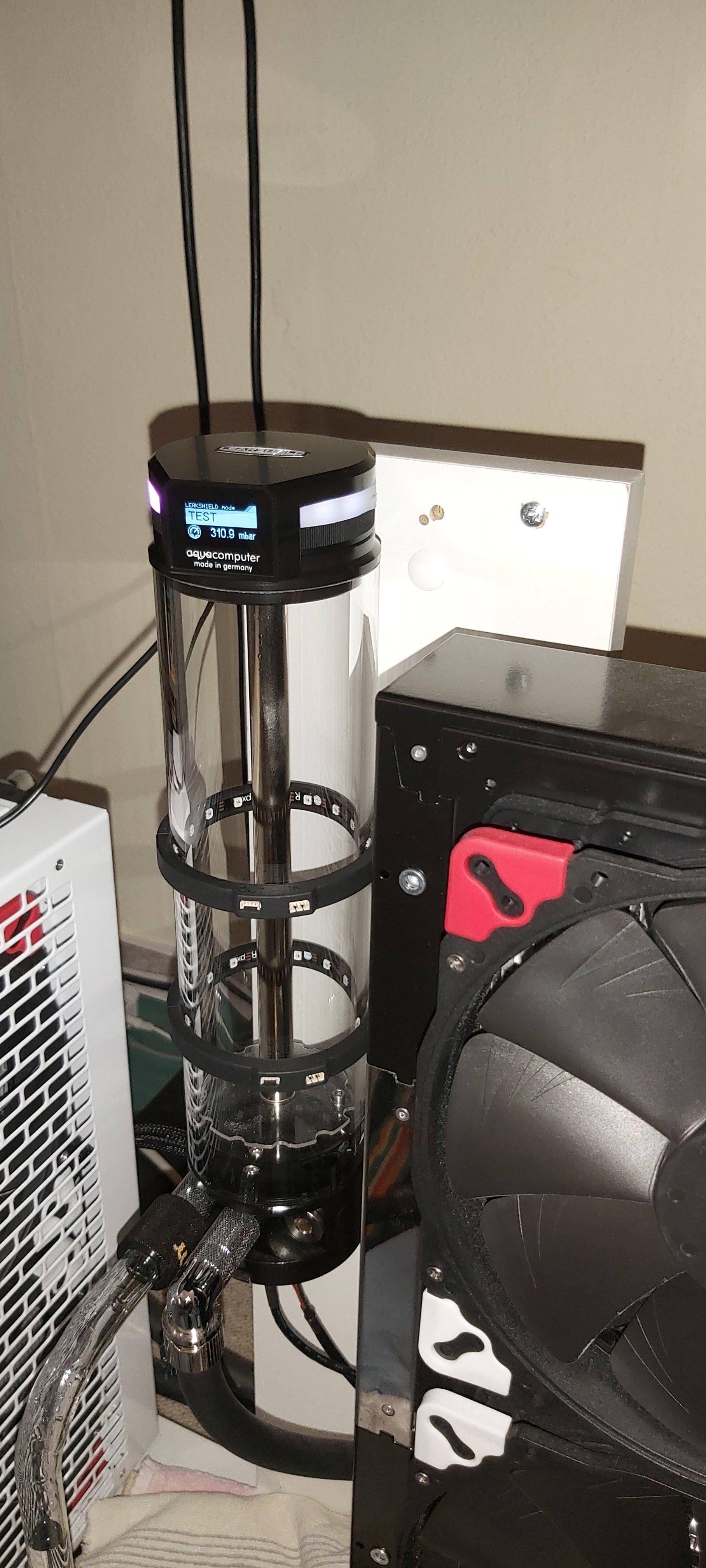

Ich habe es schon montiert und mache gerade den Druck Test mit luft
Kann jemand sagen wie viel druckverlust normal ist? In der Anleitung steht dazu nichts wird ja in march angezeigt
Habe aber zum Spaß einen stopfen geöffnet geht sofort Alarm los^^
