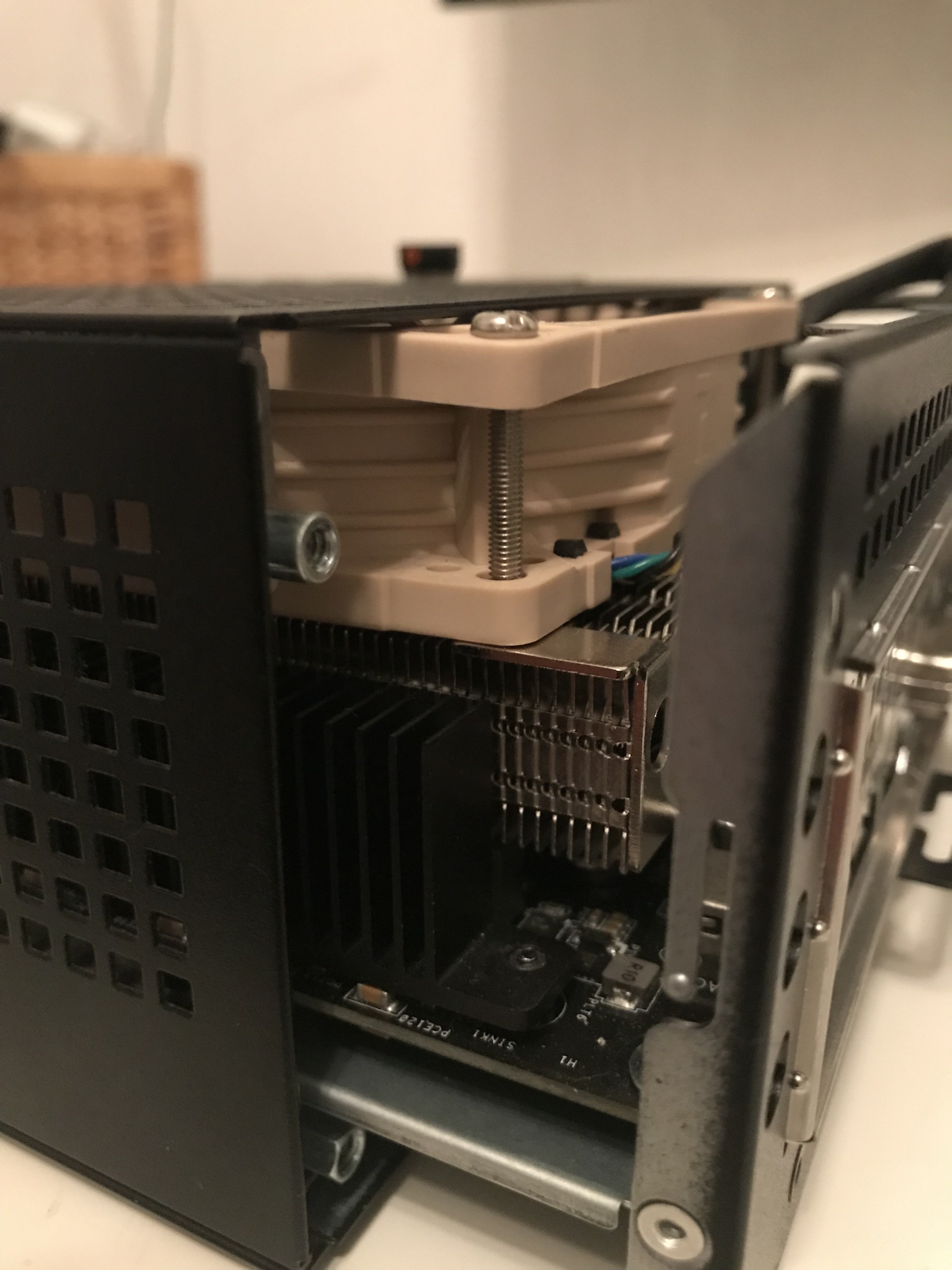

  • Ebenso der 25mm Lüfter, muss kein Noctua sein ich kann es aber trotzdem empfehlen den auf 25mm umzubauen (Schrauben liegen dem L9a bei) und JA das passt auch wenn er angeblich 2mm zu groß ist damit laut ASRock

Kurzfassung: Bei ähnlich niedriger Drehzahl schafft der 25mm Lüfter bessere Temperaturen da er auch dichter am Gitter (quasi bündig) sitzt und nur Frischluft ziehen kann.
https://www.computerbase.de/forum/threads/asrock-deskmini-300-3400g.1890316/#post-23059286
Es muss aber nicht der teurer 25mm von Noctua sein, ich hatte den halt hier noch liegen =)
Eingebaut wird der ganz leicht, den 14mm runterschrauben, den 25mm Lüfter draufschrauben, Kühler rein - fertig.

Wenn ich das jetzt richtig verstehe (bitte korrigiere mich, falsch ich es falsch formuliere). Du tauscht den bestellten Noctua NH-L9a-AM4 durch den Noctua NF-A9 PWM Lüfter aus und befestigst ihn auf den Kühler, der beim NH-L9a dabei war. Dadurch erhoffst du dir eine bessere Kühlung. Haben dir die letzten Monate dies bestätigt oder merkst du kaum Unterschiede? Gibt es noch mehr Möglichkeiten, die Kühlung zu verbessern?
Das Netzteil hat ja 120W. Das scheint mir recht wenig. Kann es dadurch nicht zu abstürzen kommen und sogar die Hardware beschädigen? Welche Erfahrungen habt ihr bisher damit gemacht und gibt es noch stärkere Netzteile?
Genau 14mm Lüfter runter.
25mm Lüfter rauf
(entsprechende Schrauben liegen dem Kühler bei).
Kühler mit 25mm Lüfter in den A300.
Wieschon geschrieben es muss kein Noctua 25mm Lüfter sein, ich hatte den halt einfach noch hier. Ich habe dir den Thread mit dem Beitrag verlinkt in dem ich 14mm vs 25mm teste. Idle nur leichte Nutzung gab es fast 10C kühlere Temps für den 25mm.
Es gab auch noch andere Ansätze für eine bessere Kühlung. Lies den Thread ab dem von mir verlinkten Beitrag, da haben andere aus dem Forum kreative Ideen gehabt als auch mehrere Kühler verglichen.

Wenn du den Mainboardschlitten dann mit 25mm Lüfter reinschiebst nicht erschrecken es ist sehr eng. Jeweils Gehäuse und Schlitten in eine Hand und mit ein bisschen wackeln und Gefühl passt das OHNE GEWALT.
