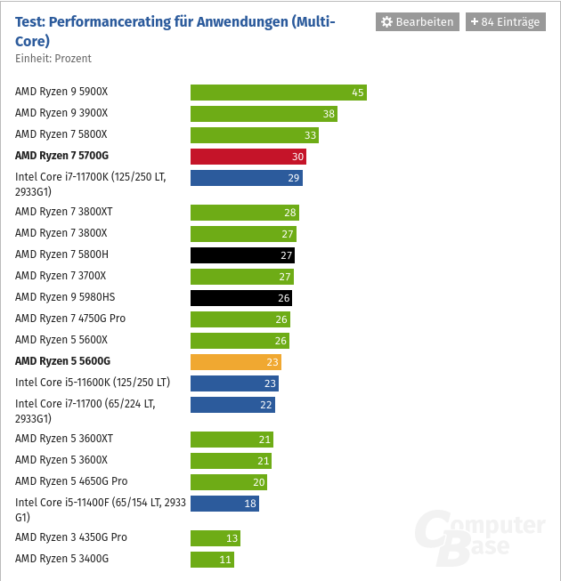

Ist auch an sich kein "OC". Nur können sich Intel und seine Boardpartner nicht entscheiden, wie mit den 65W-Prozessoren nun verfahren werden soll. Je nach Board werden die wie ihre 125W K-Brüder gefüttert oder liegen irgendwo dazwischen. Da herrscht absolut Wildwuchs und man sollte das manuell im Bios festlegen, wie viel der Prozessor verbrauchen darf. Insbesondere wenn die Kühlung so knapp dimensioniert ist.
Wenn der i7 allerdings nur 65W verbrauchen darf, also so wie es seine Spezifikation vorsieht, dann wird er von 6-Kernern überholt.
