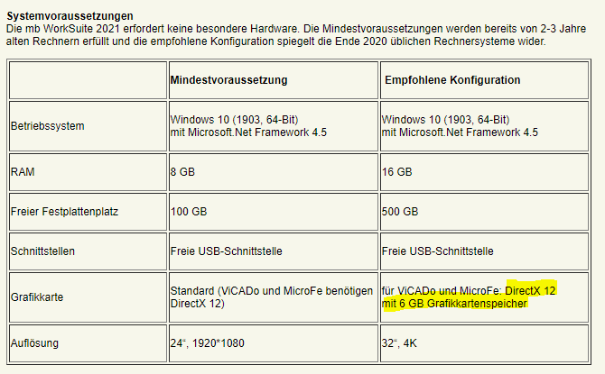

Habe gerade bei MB Suite nachgefragt. Der Typ wusste nicht ob AMD oder Intel besser wäre. Eine integrierte GraKa kann reichen. In den Empfehlungen steht aber ja auch besser eine 6GB GraKa. Und damit ist das Budget ja eh gesprengt. Ich habe heute Abend nochmal ein Gepräch mit dem Kunden. Eine möglich Konfig kann so aussehen auf Basis von AMD:

cyberpirate schrieb:
. In den Emphelungen steht aber ja auch besser eine 6GB GraKa.
Da stehen 6GB VRAM.
Intel iGPUs unterstützen 64GB, AMD iGPUs 16GB.
Jupp. Bei AMD auch ;)
@cyberpirate
Ja wenn explizit über VRAM geschrieben wird ist die GPU selbst zweitrangig.
Es wäre dennoch gut zu wissen was bisher verbaut ist bzw. genutzt wird.

so habe mir noch weitere Infos besorgt. Der Kunde nutzt zur Zeit noch eine AMD HD 8350 GraKa. Das soll ja eine abgespeckte HD 5450 sein. Also eine Low End Karte. Für die Programme empfiehlt der Hersteller am besten eine nVidia 2070! Der Kunde will aber im Budget bleiben und wird erstmal auf eine externe GraKa verzichten. Wir werden jetzt den 5700G kaufen. Dieser ist ja min 1000% bessser als die Grafik die er zur Zeit nutzt. Wir werden die PC aber so ausstatten, das er wenn die GraKas wie zb eine 360Ti mal wieder günstig werden, das auch problemlos nachrüsten kann. Alles in allem wird es eh ein Quantensprung. Die Konfig sieht dann wie folgt aus:
