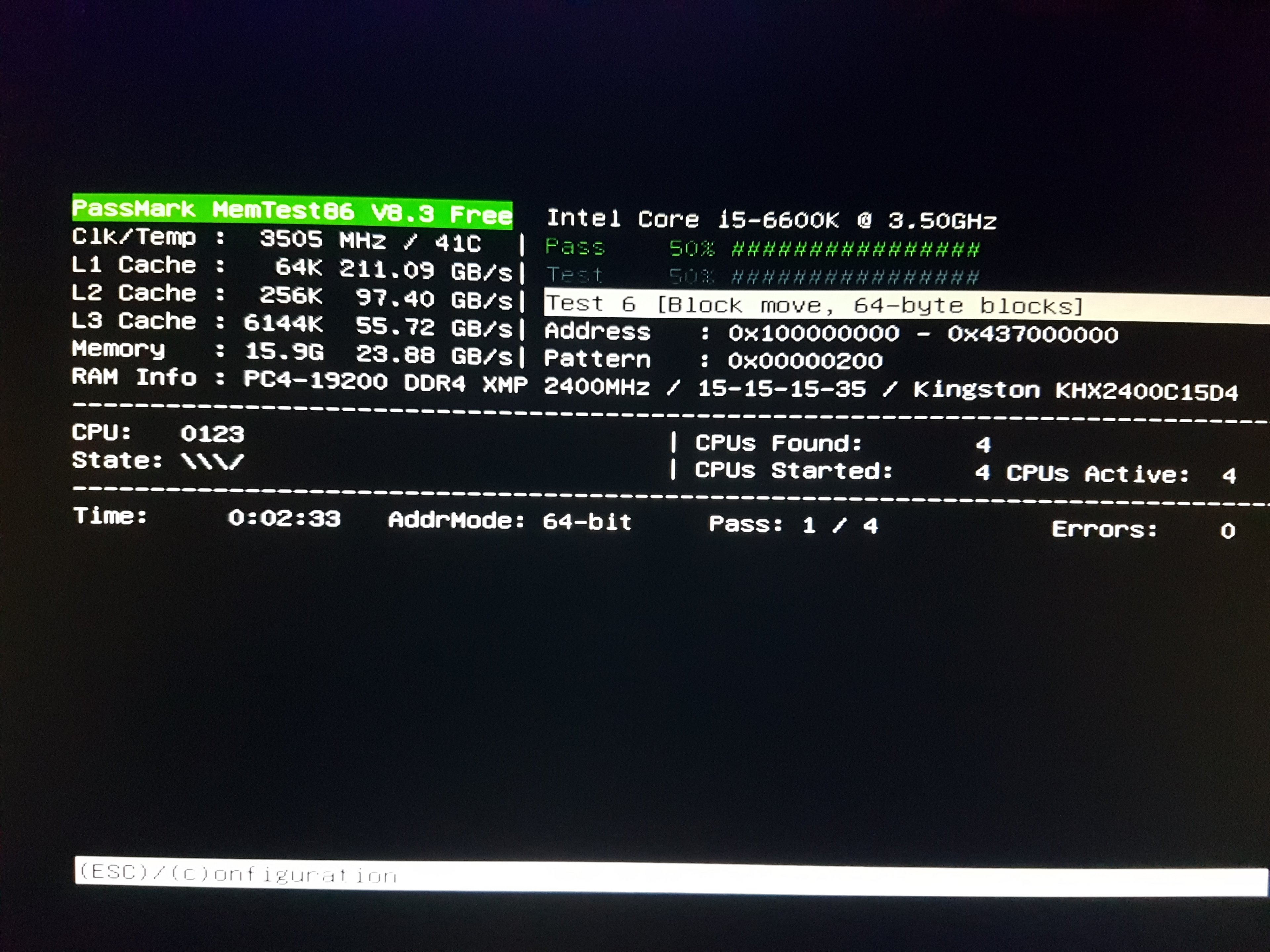

Hier schonmal einige Informationen.

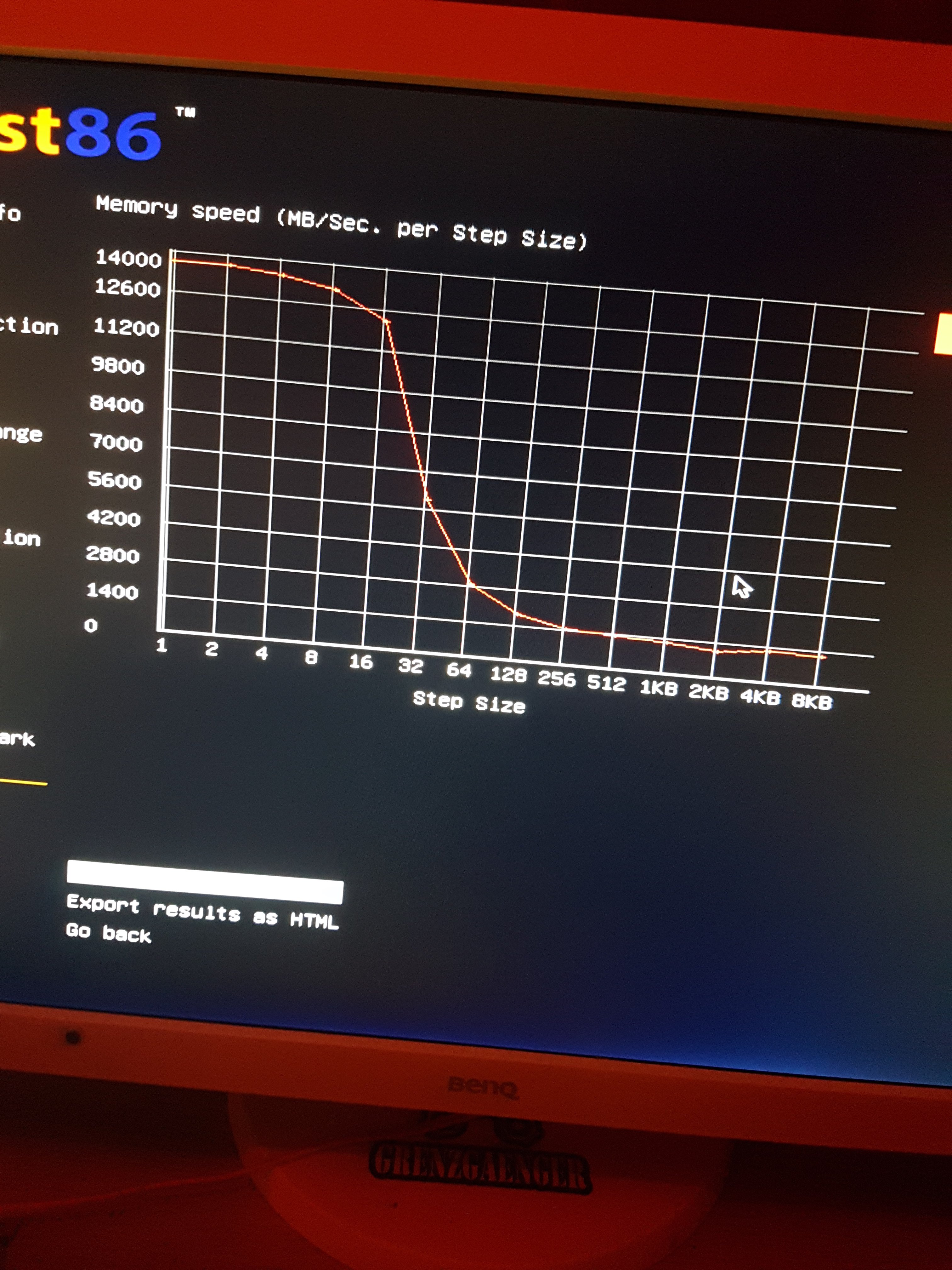

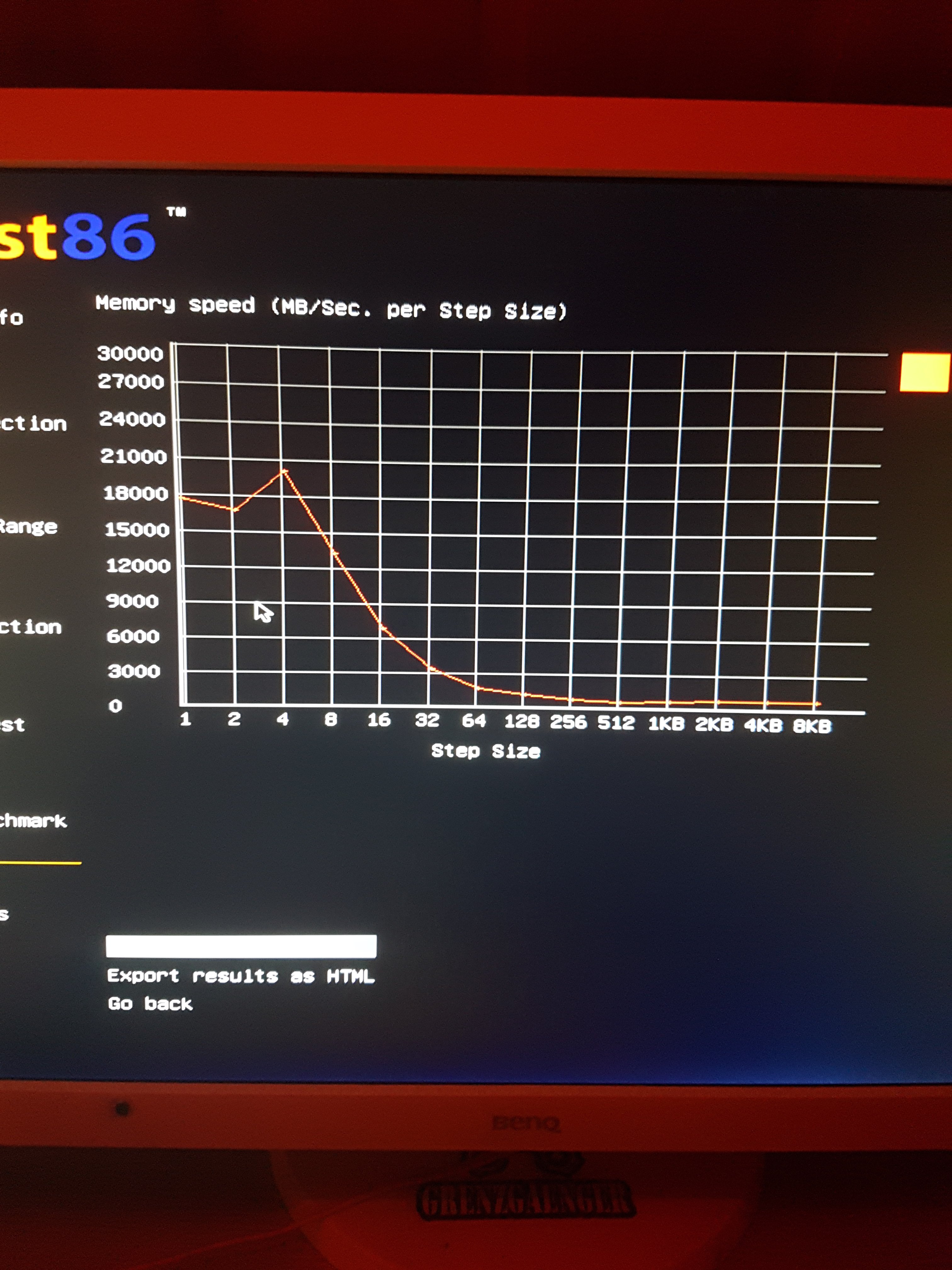

So, bin fertig jetzt. Beim CPU Test bzw. beim ersten Test gab es keine Fehler. Bei dem RAM-Test habe ich folgende Ergebnisse
Ist das gut oder schlecht? @Markchen
1. Bild ist lesen, 2. ist Schreiben
