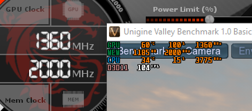

Im MSI Afterburner OSD werden 2000 mhz angezeigt und beim Valley Benchmark ebenso.

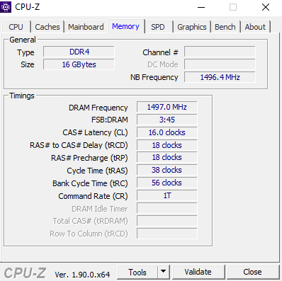

erstes bild
DRAM Frequency lesen

Im ersten Bild steht doch 1497.0 Mhz, wenn du das mal 2 nimmst passt es doch ??
1500Mhz DDR also = 1500x2 = 3000 :)
Punkt 1: Dein RAM läuft mit 3000MHz lt. CPU-Z (DRAM-Frequency x2)
Punkt 2: Die 2000MHz rechts auf dem Unigine-Screenshot sind wohl auf den VRAM der Graka bezogen.
alles läuft korrekt auf 3000mhz, siehe bild 1 unter dram frequency. die knapp 1500mhz sind deine 3000mhz. (ddr, double data rate also 2x)

1.497 MHz x 2 = 2.994 und somit fast die ersehnten 3000

Die Frequenz beträgt 1497,0 Mhz x 2 macht 2994 Mhz realer Takt.
Sicher nicht gaaaanz 3000 Mhz, aber sehr nahe dran...

Ich weiß ja nicht, wo du 2000mhz liest für deinen RAM.
Die 2000mhz werden nur beim VRAM der Grafikkarte gelistet

Die 2000 beziehen sich doch auf die Grafikkarte bzw. den Grafikspeicher und nicht auf den Hauptspeicher ...
MSI Afterburner liest kein Arbeitsspeicher aus, das was du da liest ist der VRAM deiner Grafikkarte.

Weil das der Grafikkartenspeicher ist.
Der läuft auf 2000Mhz
