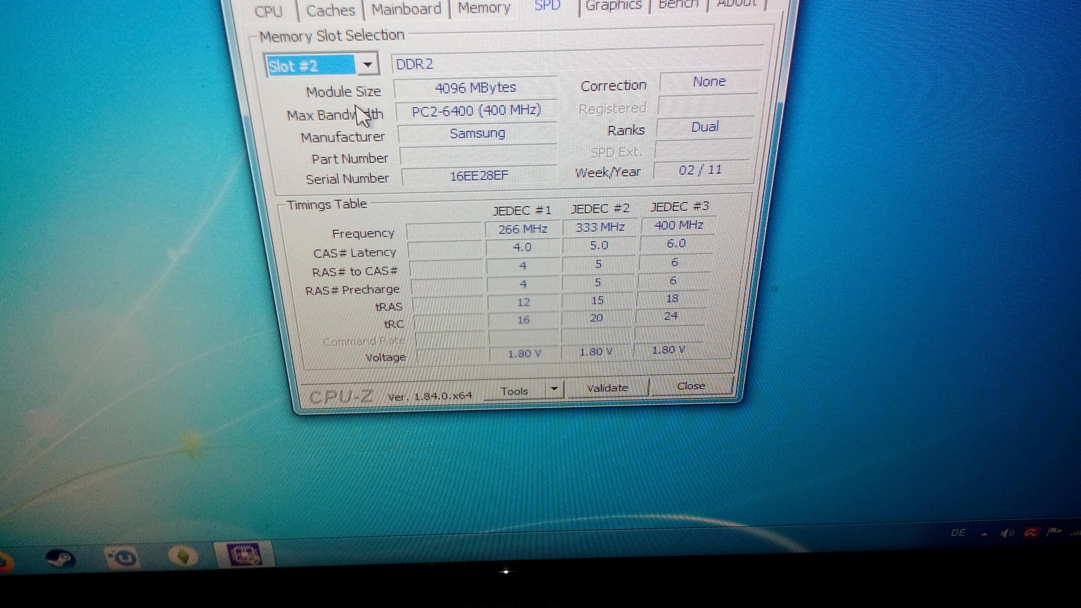

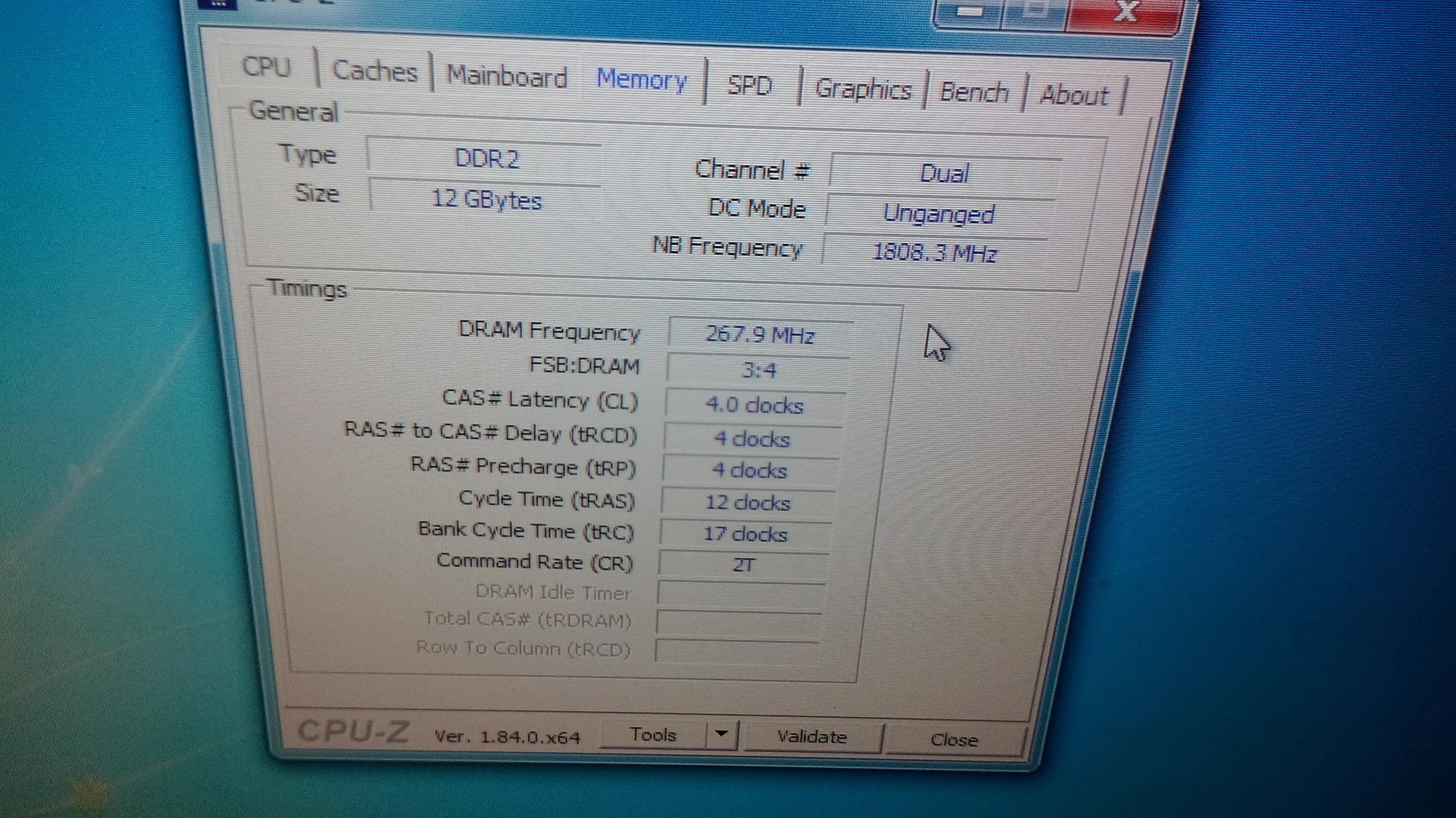

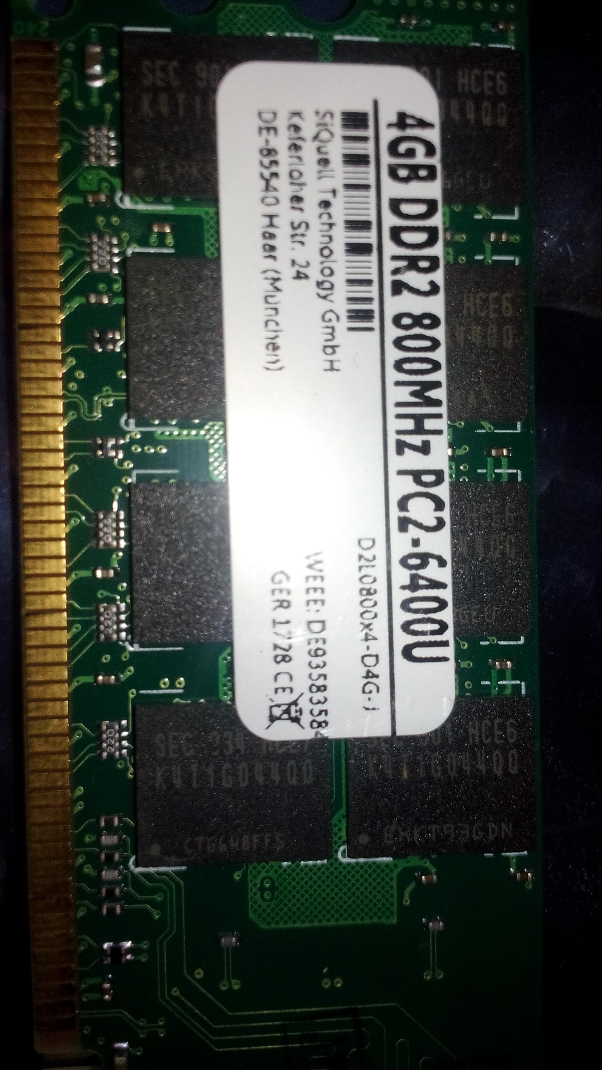

Noch Paar Bilder wusste erst nicht genau wie das hier funktioniert :)
