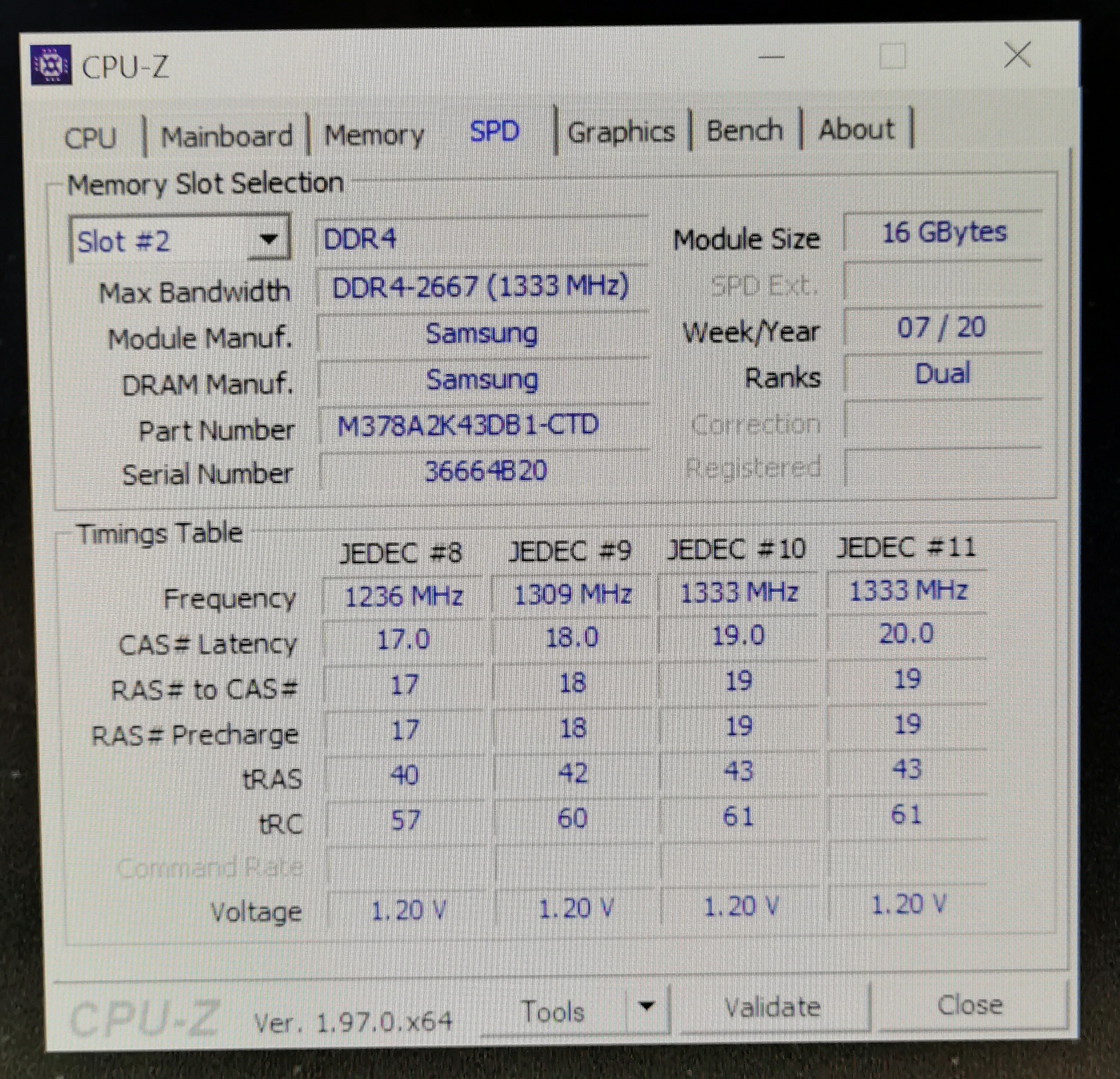

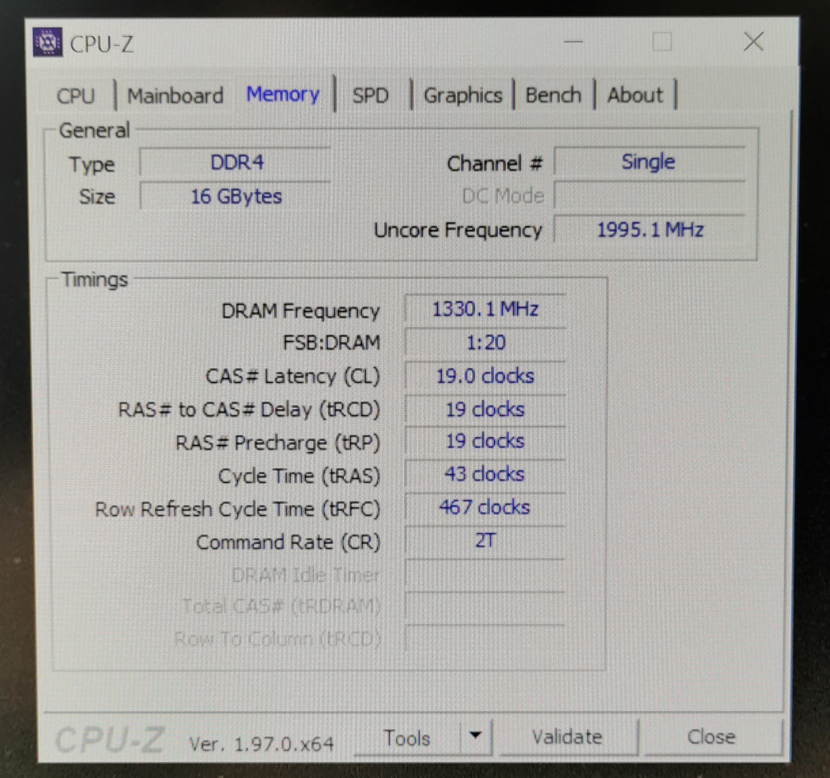

Hi,
mein Bruder möchte seinen Arbeitsspeicher von 16 GB auf 32 GB Upgraden. Sein aktueller RAM ist von Samsung und taktet mit 2666 MHz. Da das HP-BIOS ziemlich beschnitten ist und mit XMP da nichts zu finden ist, hab ich mal CPU-Z installiert. Beim RAM werden mir dann allerdings nur 1330MHz angezeigt. Kann mir da jemand weiterhelfen, bzw kann ich den RAM überhaupt auf 2666 MHz einstellen?
PS: Da mein Bruder einen i5 10400F verbaut hat, habe ich ihm zu komplett neuem RAM mit 3200MHz geraten. Die Frage ist nur, lohnt sich das, wenn ich im BIOS sowieso nichts mit XMP machen kann? Dass der RAM dann von Haus aus mit 3200MHz taktet bezweifle ich, weil es der alte ja auch nicht tut?!

Er läuft doch eh auf 2666 MHz wie auf Bild 1 zu sehen. DDR Funktionsweise sagt dir was?
DDR, also Double Data Rate.
1333 x 2 = 2666
Ob das BIOS mehr kann, schwer zu sagen.

Momentan ist ein 16GB Modul verbaut. Mehr RAM würde sich wegen Dual Channel also schon lohnen, wobei man dies bei Office kritisch hinterfragen muss. RAM mit 3200 wird jedoch nicht so laufen, da es nicht auf 3200 MT/s (1600 Mhz) gesetzt wird ohne XMP.

Zurück zur Frage: 3200 MHZ Ram bringen keinen Vorteil, weil der 10400k offiziell nur einen max. 2666 MHZ Ramtakt ansprechen kann. HP wird sich dran halten.

Wenn der RAM mit 3200Mhz und dem i5 10400F laufen soll, brauchst du ein neues Mainboard. Ab Z490/Z590 bzw B560.
Anonymous_kiddy schrieb:
Ram zumindest ein 2666Mhz JEDEC Profil hat
Völlig richtig, hatte ich gar nicht bedacht. Wenn man auf JEDEC angewiesen ist, muss man natürlich auch auf passende Profile achten.
Crucial Ballistix 3200 läuft ohne XMP mit 2666 CL19.
es gibt RAM der nach JEDEC-standard mit 3200 CL22 läuft. aber auch der wird bei nem 10400F je nach MB nicht mit 3200 laufen. hier dürfte wohl eher kein MB mit Z490-, B560-, H570- oder Z590-chipsatz zum einsatz kommen.
