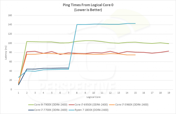

Nur mal ein Aspekt, das Bild zeigt die Ping-Times zwischen verschiedenen Kernen von verschiedenen Architekturen.
Man sieht: Bei Intel ist auf den Enthusiast Plattformen die Pingtime zwischen allen Kernen recht hoch. Aber dafür gleichmäßig. Beim 7700k ist sie sehr niedrig (aber der hat nur 8 loigische Kerne).
Bei AMD: Von Kern 0 bis Kern 7 ist die Pingtime bei AMD deutlich niedriger als bei Intel (sogar leicht niedriger als beim 7700k). Also top Geschwindigkeit, wenn etwas zwischen Thread 0 und Thread 1 bis 7 ausgetauscht werden muss, ist AMD am schnellsten. Wenn von Kern 0 aber auf Kern 8 zugegriffen werden soll, wird die Pingtime auf einmal abartig hoch. Warum? AMD hat ein CCX Design bei dem immer 4 physische Cores (also 8 logische Cores) sehr eng miteinander verbunden ist und immer zwischen jeweils diesen 4er Blöcken eine langsame Verbindung besteht. Ist einfacher zu fertigen und dadurch kann man auch recht günstige CPUs mit vielen Kern herstellen. Und wenn man sauber programmiert, ist es auch nicht langsamer unter den meisten Anwendungen.
Wenn man also so programmiert dass es optimal auf AMD läuft, dann sorgt man dafür, dass immer nur Daten innerhalb eines 4er Blocks hin und hergeschoben werden. Um die Pingtime gering zu halten.
Wie sorgt man dafür, dass etwas auf AMD absichtlich schlecht läuft? Indem man viel zwischen den Threads verschiebt und zwar möglichst über mehr als 7 Threads hinweg, dann geht man auf Nummer sicher dass es immer über ein CCX drüber muss. Und senkt dadurch absichtlich die Performance auf AMD CPUs.
