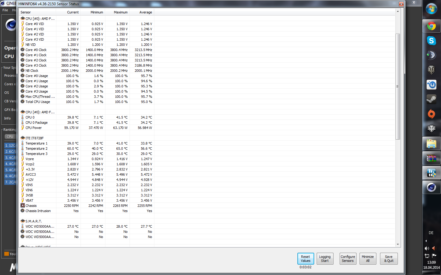

hab den test mal laufen lassen und ein screenshot gemacht
Ach wieder soo beschissener AMD CPU ?!!!
7 C°, .... liegt dein Rechner im Kühlschrank neben der Leberwurst ?
...für einen AMD CPU wohl normale Werte, 3800mhz und 65C° mehr sollte es aber nicht werden.
in deiner liste ist wohl die 65C° nicht die CPU temperatur sondern Spannungwandler oder AMD Northbridges.
eig nicht aber bei mir im zimmer ist oft fenster offen und dementsprechend ist die temperatur auch recht niedrig
keine Wohnung hat 7C° , normal 18 -21c°.
Wiegesagt 2200U/min ist zwar hoch aber anscheinen sind die Werte entsprechend,
ist er lauter als dein alter orginal AMD Kühler ?
Dann erfüllt er seinen Arbeit und Sinn.
noch fragen ?
