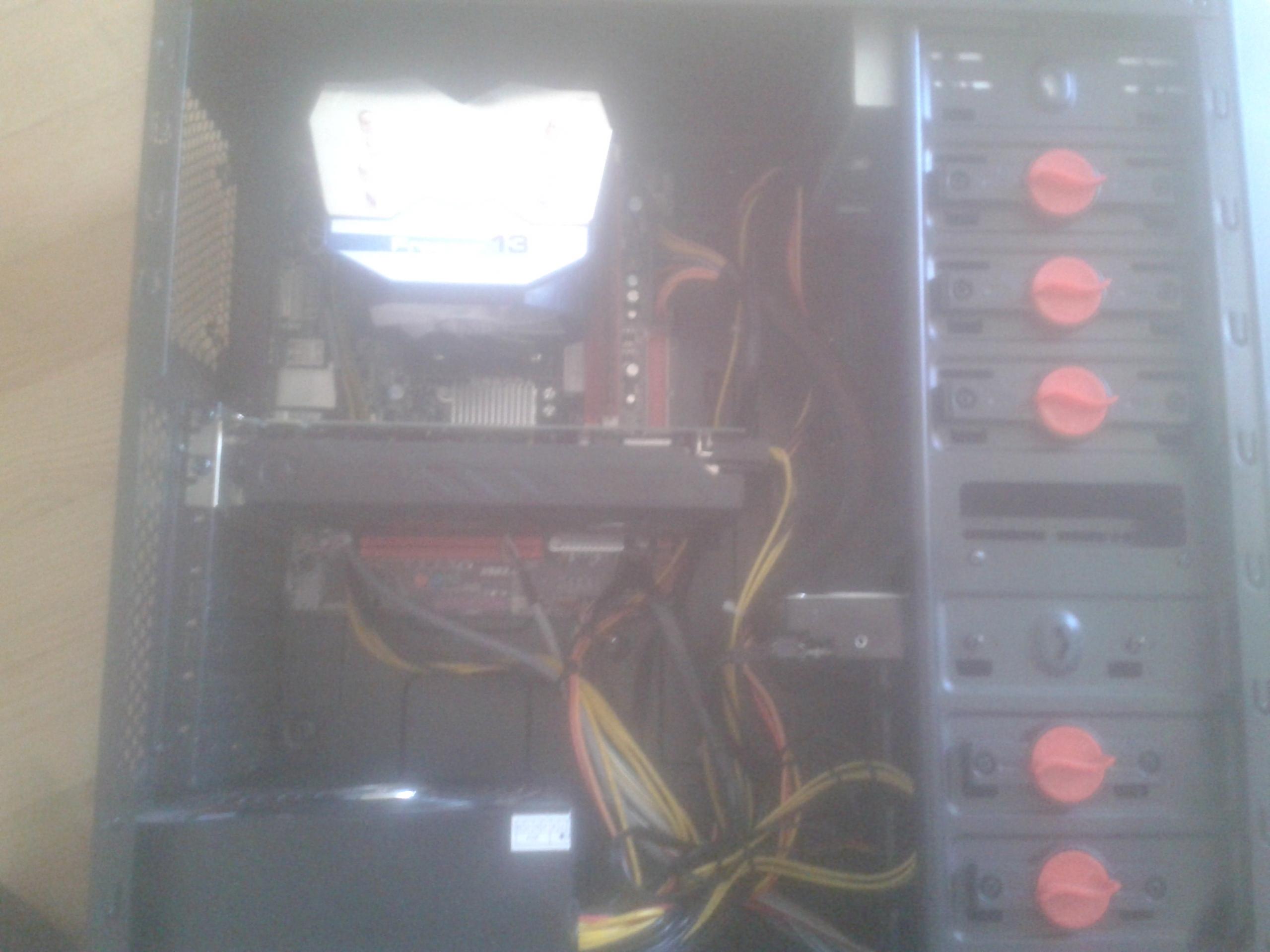

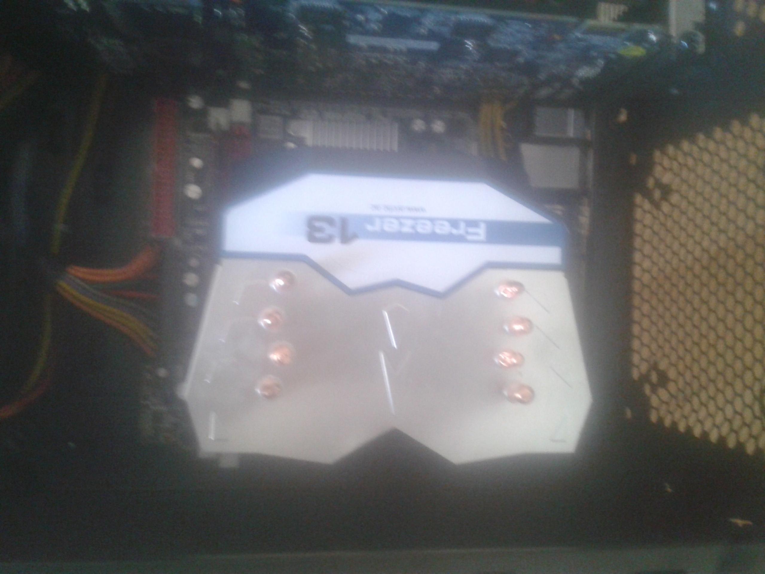

Du darfst auch gerne mal ein paar Fotos zeigen wies das so aussieht in deinem Gehäuse
hab jetzt erstmal nicht so hoch auflösende Bilder gemacht nachher könnte ich falls die nicht reichen bessere Bilder machen

Von welchen Gehäuse reden wir hier, sind im Dach Lüfter oder wieso hast du hinten keinen Gehäuselüfter montiert ?
täuscht das oder ist da im Deckel alles zu? also kein Lochgitter und auch keine Vorrichtung um eine Lüfter montieren zu können? wenn ja, würd mich ein Hitzestau nicht wundern...
sieht ja überhaupt danach aus, also ob da nicht viel Airflow vorhanden wäre...

naja... dann wundert mich gar nix mehr, da kann der Kühler noch so gut sein, wenn die Luft nicht raus mag is Feierabend
Ich würde:
- Kabel erstmal ordenlich verlegen, so, das sie nicht störend im Weg rumhängen. Auch wenn hinter dem Mainboard nicht soviel Platz ist, ein bisschen könnte man schon aufräumen.
- Vorne der Lüfter wird vermutlich ja auch eher ein Krawallbruder sein als dass er ordentlich Luft reinbringt. Den ev. tauschen.
- hinten einen guten Lüfter anbringen
- und zu guter Letzt, wenn keine Möglichkeit ist, die Luft oben rausblasen zu lassen, den Arctic gegen einen CPU Kühler tauschen der nach hinten ausbläst
erstmal Netzteil drehen, das gehäuse hat doch ein Netzteil Staubfilter ....
dann würde ich den freez13 um 90° drehen das er nach hinten rausbläst und
da einen Lüfter verbauen der gleich schnell ist wie der Frontlüfter und ihn dann nur mit 80% laufen lassen.
in der Seitenwand die Fliegengitter zukleben soviele Öffnunge brauchen wir nicht und
vorne scheint ja alles in ordnung zu sein.

den Arctic kann man ja nicht drehen auf dem AMD Sockel... oder lieg ich hier falsch?
