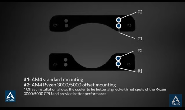

die Arctic LF2 hat extra löcher im Bracket um den CPU Kühler auf den Hotspot zu versetzen für Ryzen 3000/5000/7000
du kannst dir aber je nachdem ob es bei der jewieliger AIO passt auch ein Ryzen Bracket kaufen um den Kühler zu versetzen

Sieht schöner aus auf Mini-ITX so eine Aio. Hab mich jetzt für die Alphacool Core 280mm entschieden aber ich weis nicht ob das mit den Offset Mounting Kits auf dem kleinen Mainboard (Asus Strix B650E-I) funktioniert evtl reicht der Platz nicht. Ansonsten lass ich das halt weg.
je nach CPU unter volllast macht so ein Ryzen Bracket mit Übertaktung schon 4 bis 8 Grad aus, wenn du nur bischen Zockst und die CPU eh nie mehr als 60% Auslastest merkst du davon nicht sehr viel, eventuell 1-2 Grad schlechtere Temps
