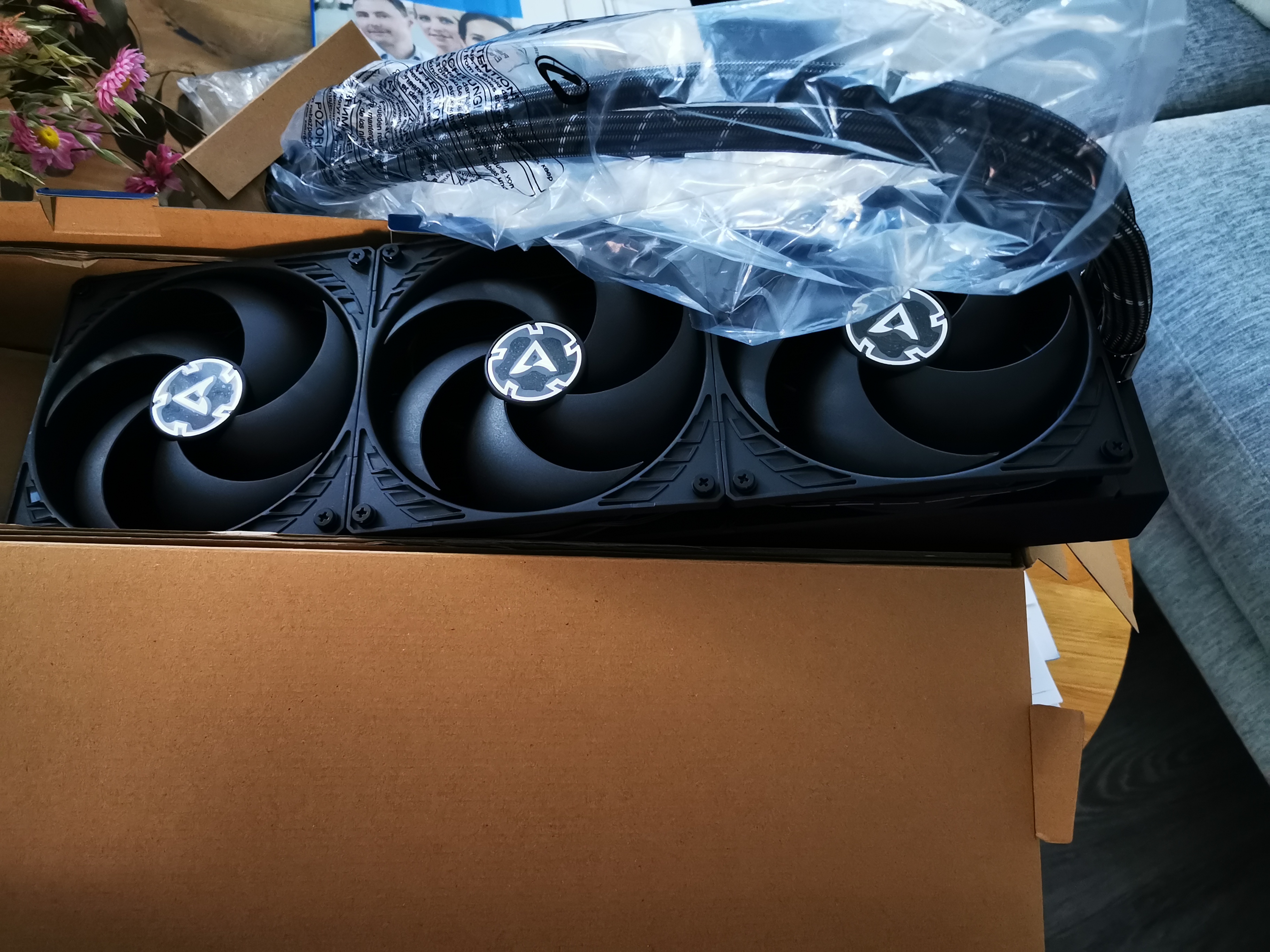

Wasserkühlung finde ich ist echt eine a never ending story :) . Mache schon seit fast 1 Jahr rum immer hört man was anderes oder jeder hat andere Erfahrung gemacht.
Was für ein Klotz
Hubraum ist durch nix zu ersetzen ausser durch noch mehr Hubraum.
(oder einem Turbo ;-) )
