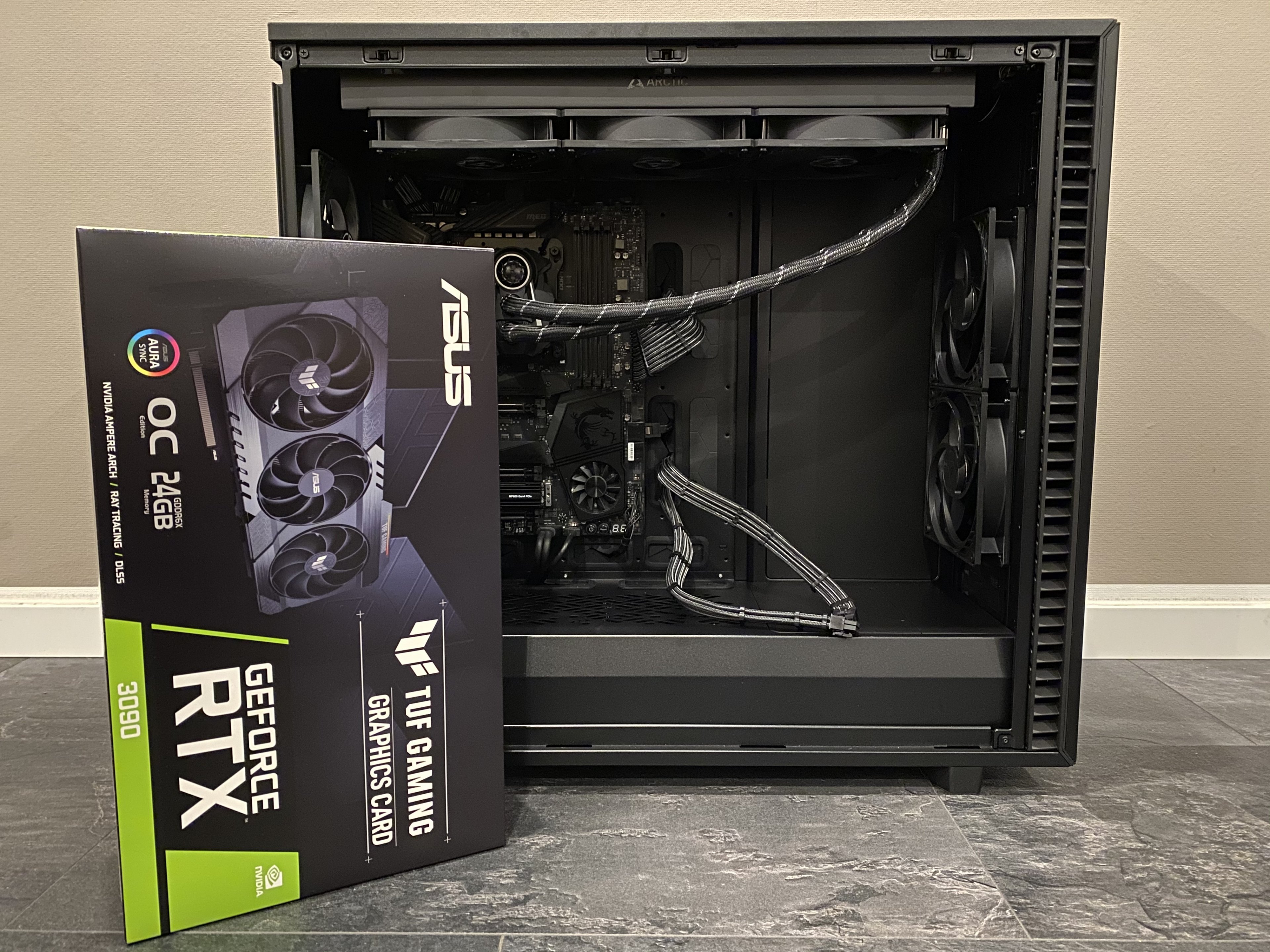

Hi @SV3N,SV3N schrieb:Ich habe die Arctic Liquid Freezer II 420 auf einem AMD Ryzen 9 5950X und bin absolut begeistert.
P.S.: Achte auf das Platzangebot. In mein Define S2 hat er nicht ordentlich gepasst, bin auf das Define 7 XL umgestiegen.
Laut Datenblatt ist der Arctic Liquid Freezer II 420 38mm hoch, im Define 7 XL sind aber ebenfalls laut Datenblatt nur Radiatoren bis 36mm möglich. Gab es da bei der Montage Probleme oder Einschränkungen?

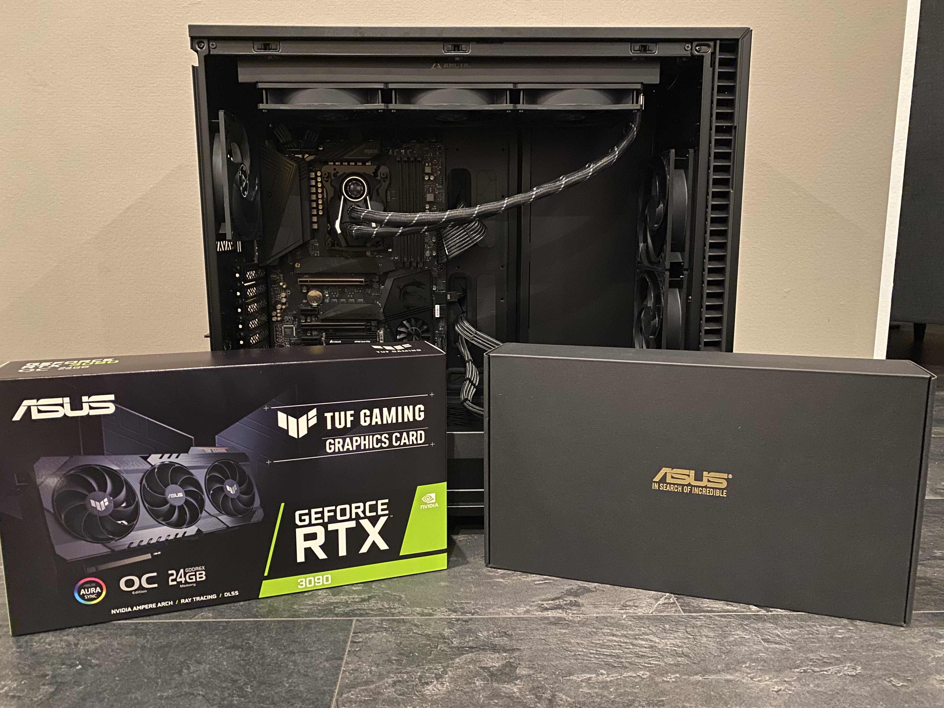

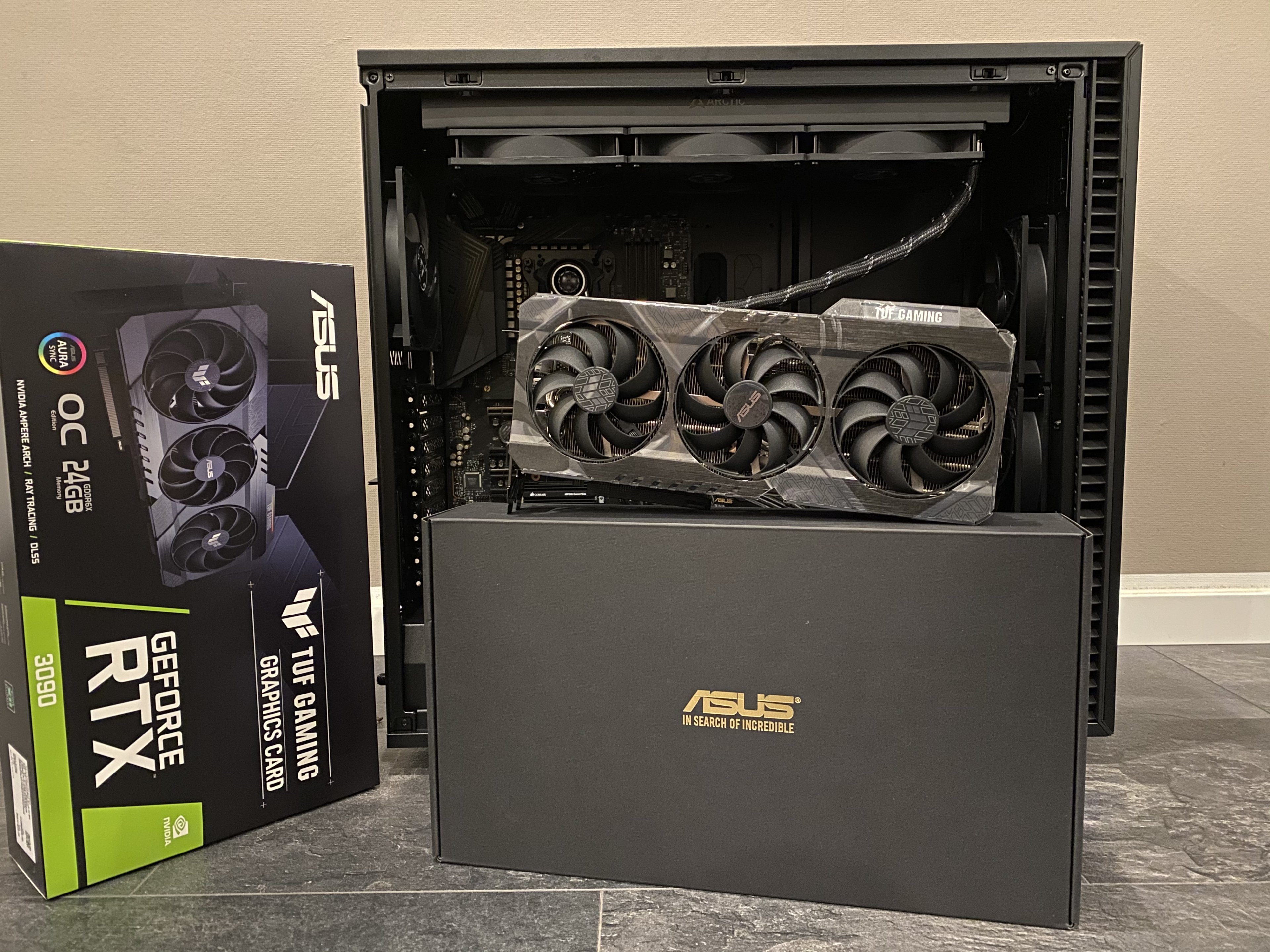

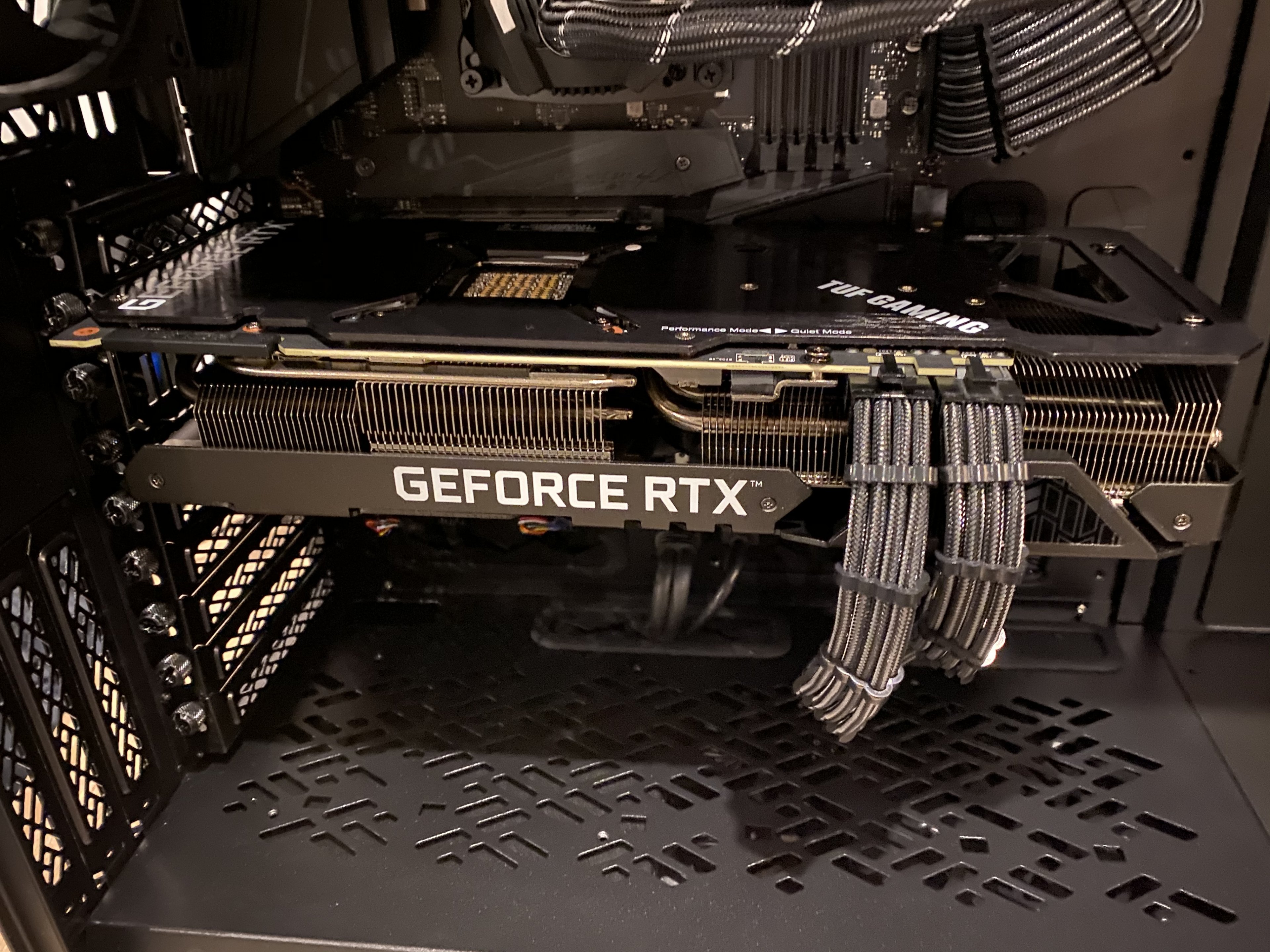

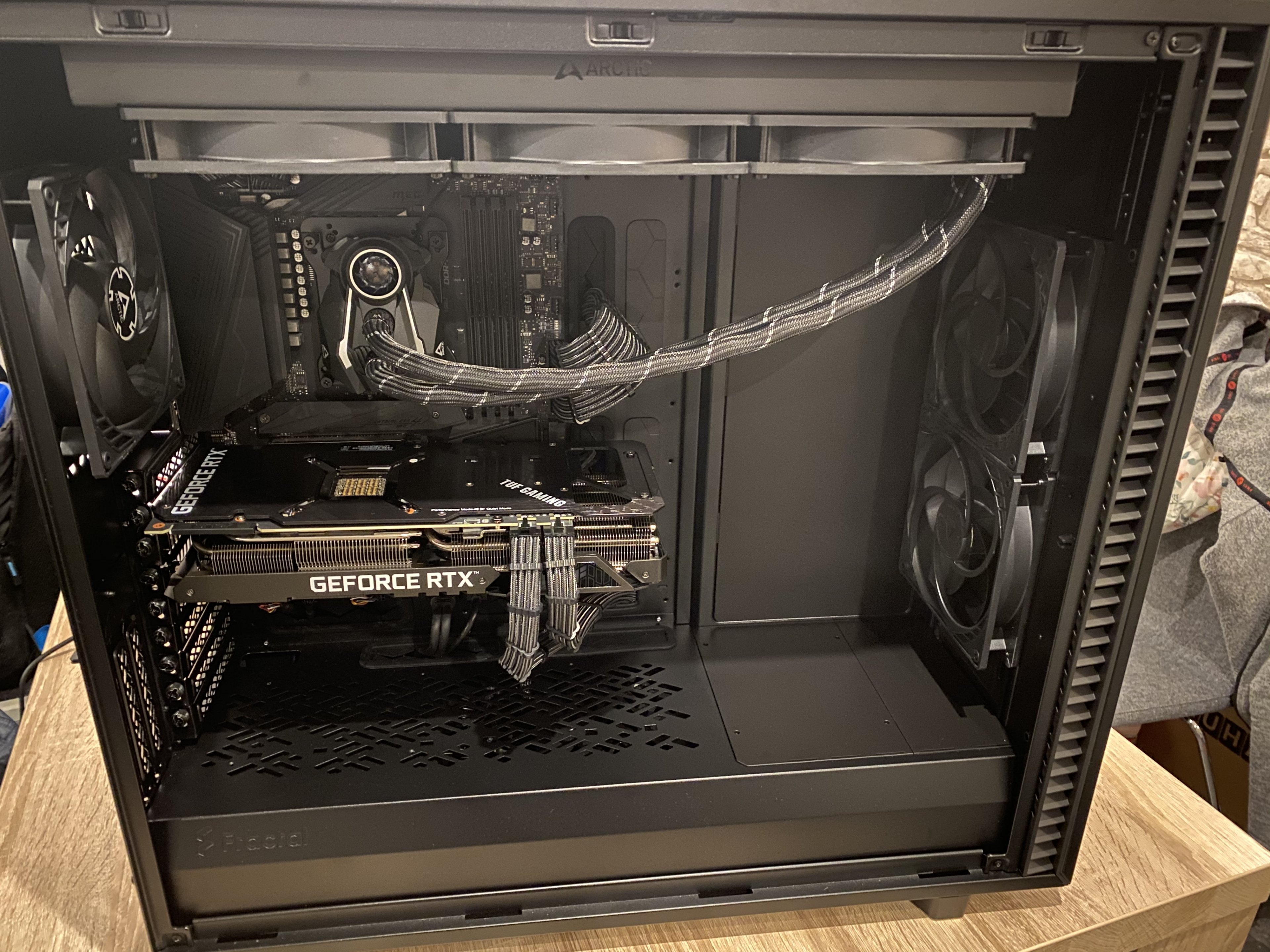

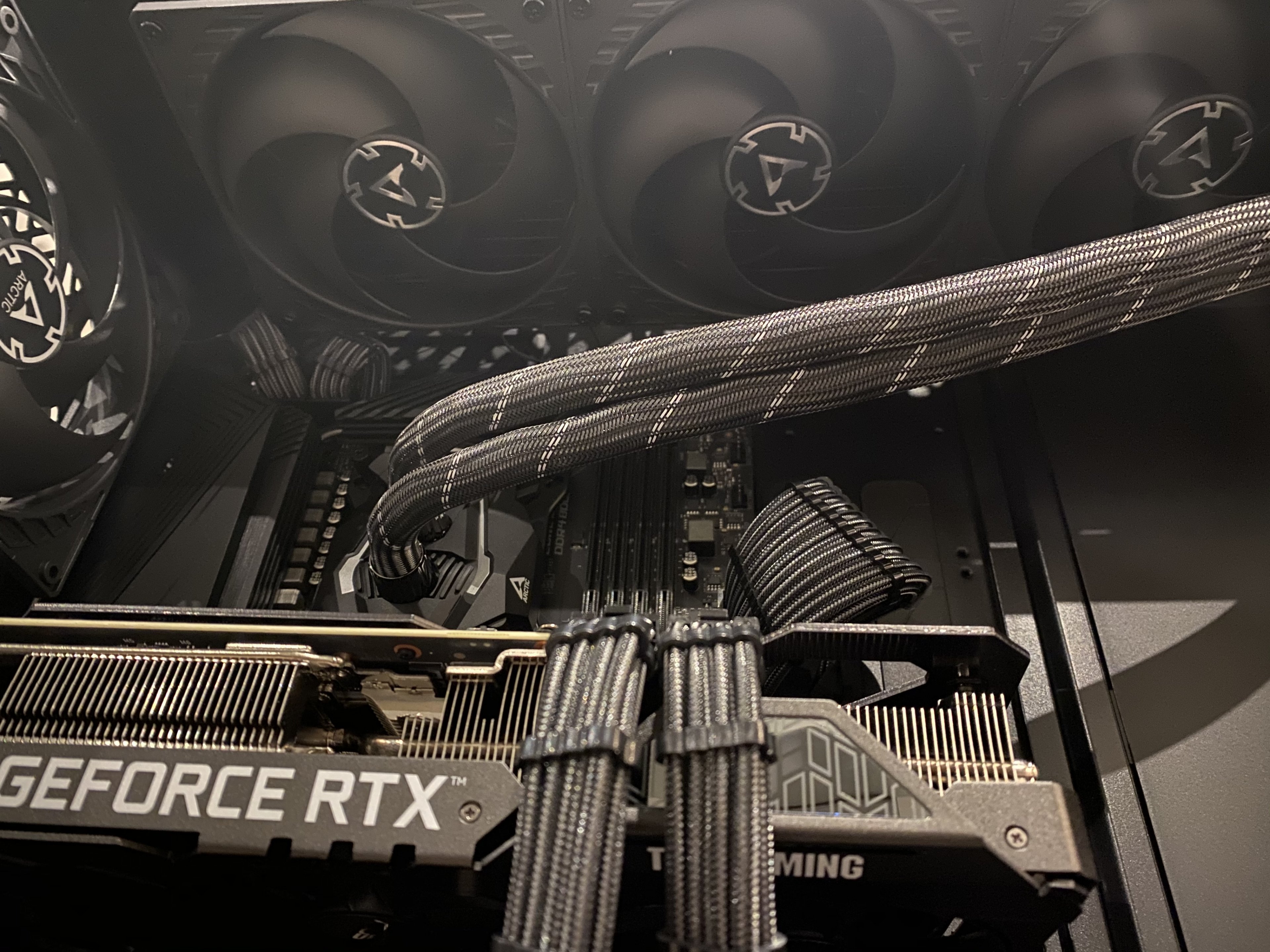

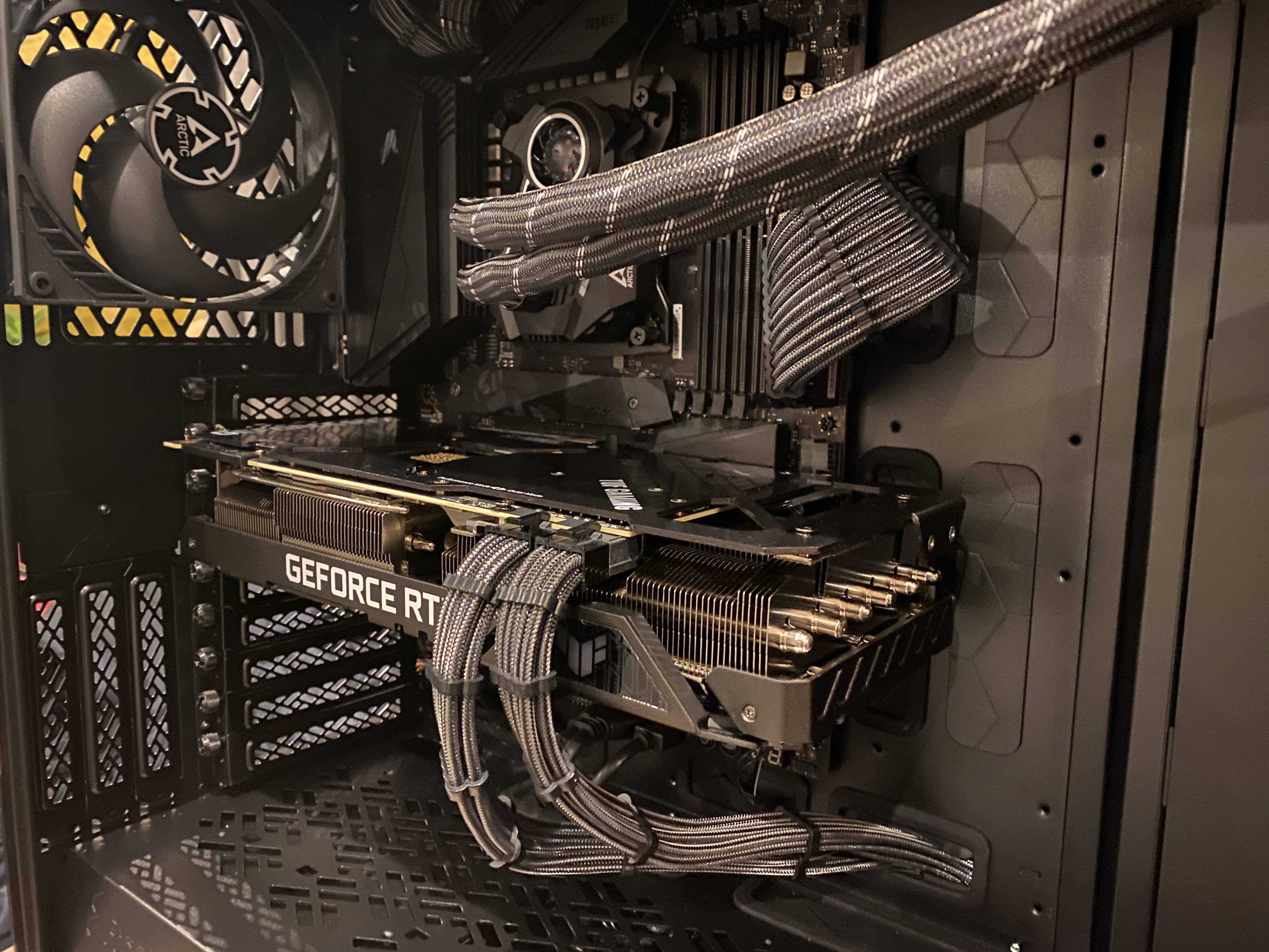

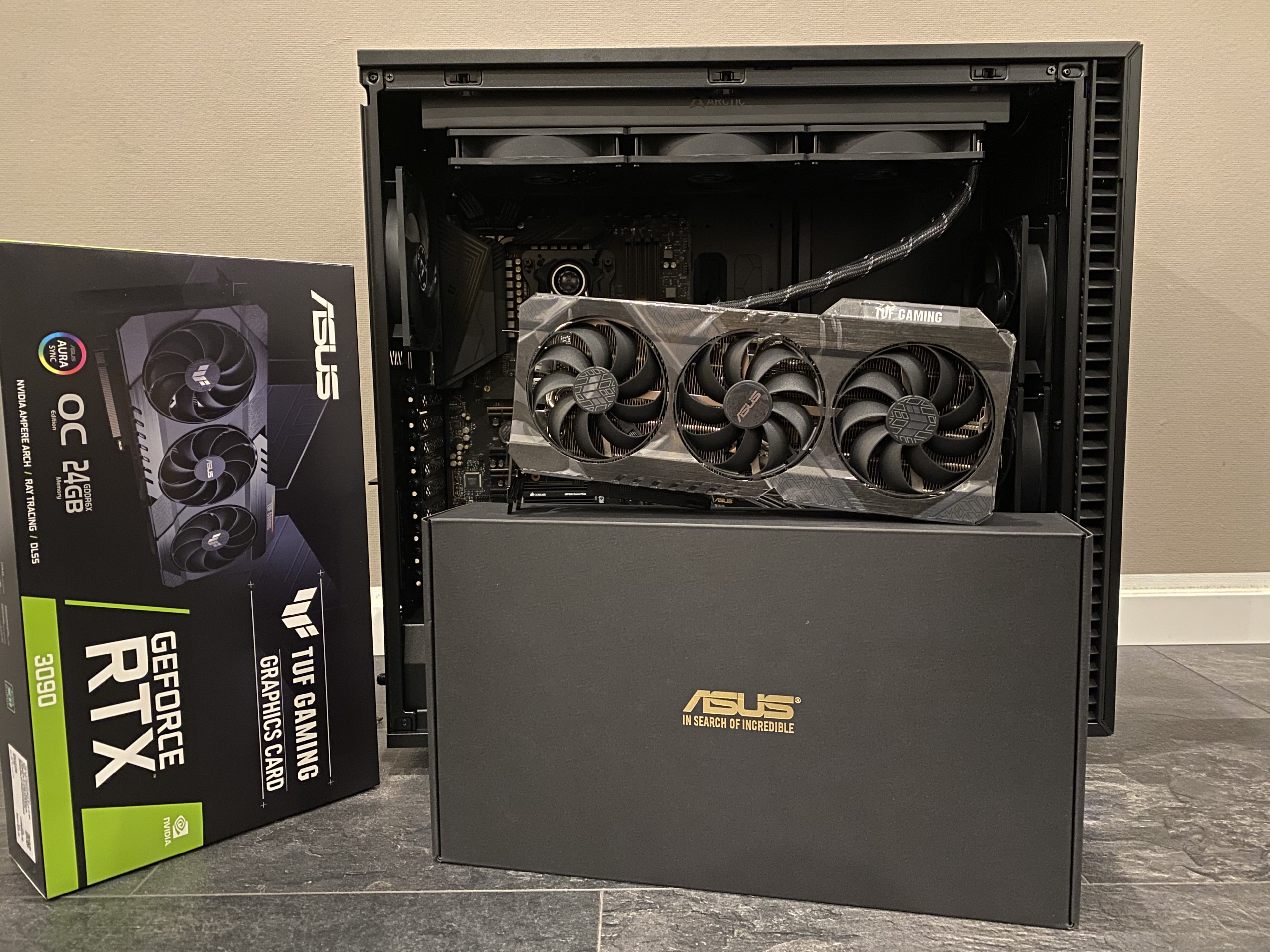

@hanjov, nein absolut keine Probleme. Da sind sogar noch Reserven vom Platz her.
Ich habe sogar einen Vollausbau aus 4x Crucial Ballistix der neuen Version problemlos verbaut.
Auf den Bildern ist der RAM noch nicht verbaut, aber du siehst dass da noch massig Luft ist.
Auch 40 mm wären kein Problem.

nein, das kann sehr eng bis unmöglich werden. Die normalen Define Gehäuse sind bzgl 140/280/420 Radiatoren im Deckel sehr knapp und 38er Radi + 27 mm Lüfter ragen weit vors Mainboard!

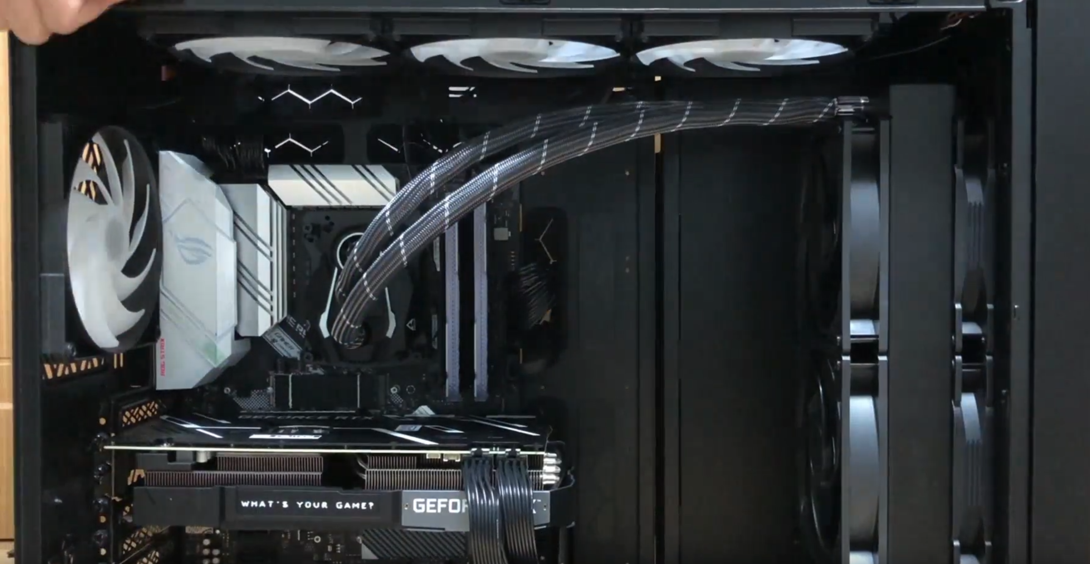

Anhand der Bilder (danke dafür) sieht es so aus als wenn die ALF II 420 die warme Luft nach oben zieht, und den Radi mit warmer statt kalter Luft versorgt. Mag sein dass ich einen Denkfehler habe, aber wär es nicht besser/vorteihalfter, wenn die ALF II 420 vorne sein würde? Dann käme die Frischluft von vorne rein und die warme Luft, die eh nach oben steigt, könnte von oben besser abgezogen werden?
Hier ein Beispielbild mit einem Meshiy 2 XL + ALF II 420:

Sehe das ähnlich wie du.
Wenn die AIO intern ist würde ich immer Frischluft mitnehmen.
Ob das nun in der Front oder im Deckel ist kommt halt drauf an.
Das Thema wäre Luft und aufsteigen ist bei den Größen der Gehäuse aus meiner Sicht relativ.
Eine wirklichem kamineffekt hat man da nicht.
Am Ende des Tages muss Frischluft rein und Wärme Luft raus

Ist mein erstes Gehäuse bzw. Thema mit AirFlow. Ich hab aber im eigenen Bild, was ich gezeigt habe entdeckt, dass der Typ die AIO vorn im Sandwich hat. Also zieht der Radi von vorne ordentlich Luft, und hinten bläst er die warme Luft wieder ins Gehäuse. Ich denke sofern man genug Spielraum im Gehäuse hat, und die oberen und der eine hintere Lüfter genug abziehen, dürfte es keine Probleme geben.
Ich muss nur schauen, dass ich quasi einen Unterdruck habe. Also soll mehr raus als reinkommt. Dazu muss ich nur noch schauen wie und wo ich die Lüfter dementsprechend einstellen kann. BIOS ist jetzt mein erster Schritt, aber vielleicht gibt es da auch noch andere Möglichkeiten(?). Wie gesagt, hab mich sonst nie damit richtig beschäftigt.
