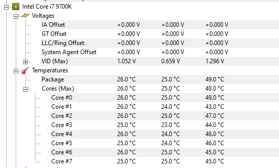

Servus, heute morgen ist die Liquid Freezer 240MM in der Post gekommen und ich hab sie gleich eingebaut.
Funktionieren tut die Pumpe etc. 1A, erreicht Top-Werte.
Mein Problem, irgendwas an der Kühlung macht alle paar Sekunden ein tropfendes Geräusch.
Hab bei Arctic angerufen, die meinen es wären eventuell kleine Luftblasen im System. Sind diese schädlich?
Pumpe liegt niedriger als Kabelansatz am Radiator.
Im Anhang nochmal die Werte.
