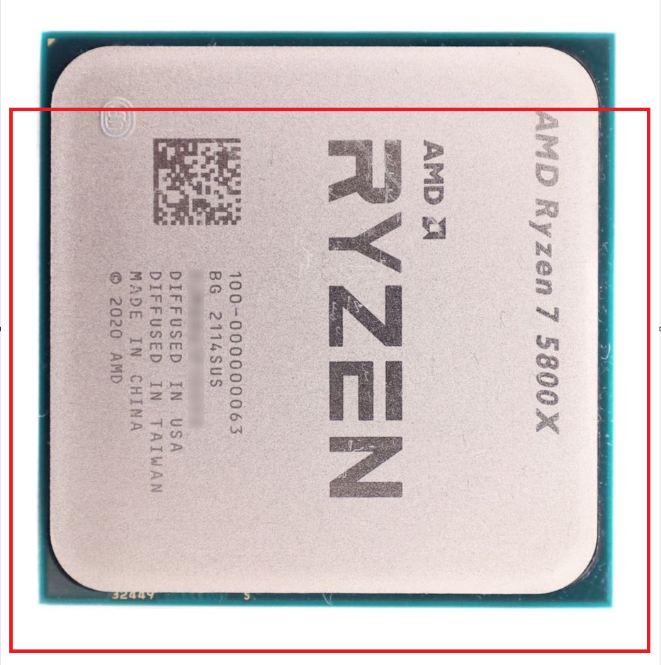

Mal eine frage zur Montgae der Arctic.
Meine CPU ist auf meinem MSI MPG X570 Gaming Plus um 90 Grad gedreht Montiert.
Die Schrift ist also von links Lesbar.
Nun hat die AIO ja ein Offset da der 5800X ja einen leicht vesetzten Hotspot hat, da dieser nicht mittig sitzt.
Dann ist der Pumpenkopf aber doch auch um 90 Grad im Uhrzeigersinn verdreht oder nicht??
Bzw. wenn der normal montiert wird, dann kann der doch nicht optimal Kühlen?
EDIT: OK, sehe gerade das fast alle AM4 Boards die CPU gedreht montiert wird, daher wird es schon seine richtigkeit haben.
@4Helden Die Ausrichtung von der Pumpe ist Wurst, so lange sie keine Luft ziehen kann.
Nicht ganz. Dann würde der Schriftzug auf der Seite liegen.
Ich vermute der Kühler liegt dann nicht so auf der CPU
sondern so

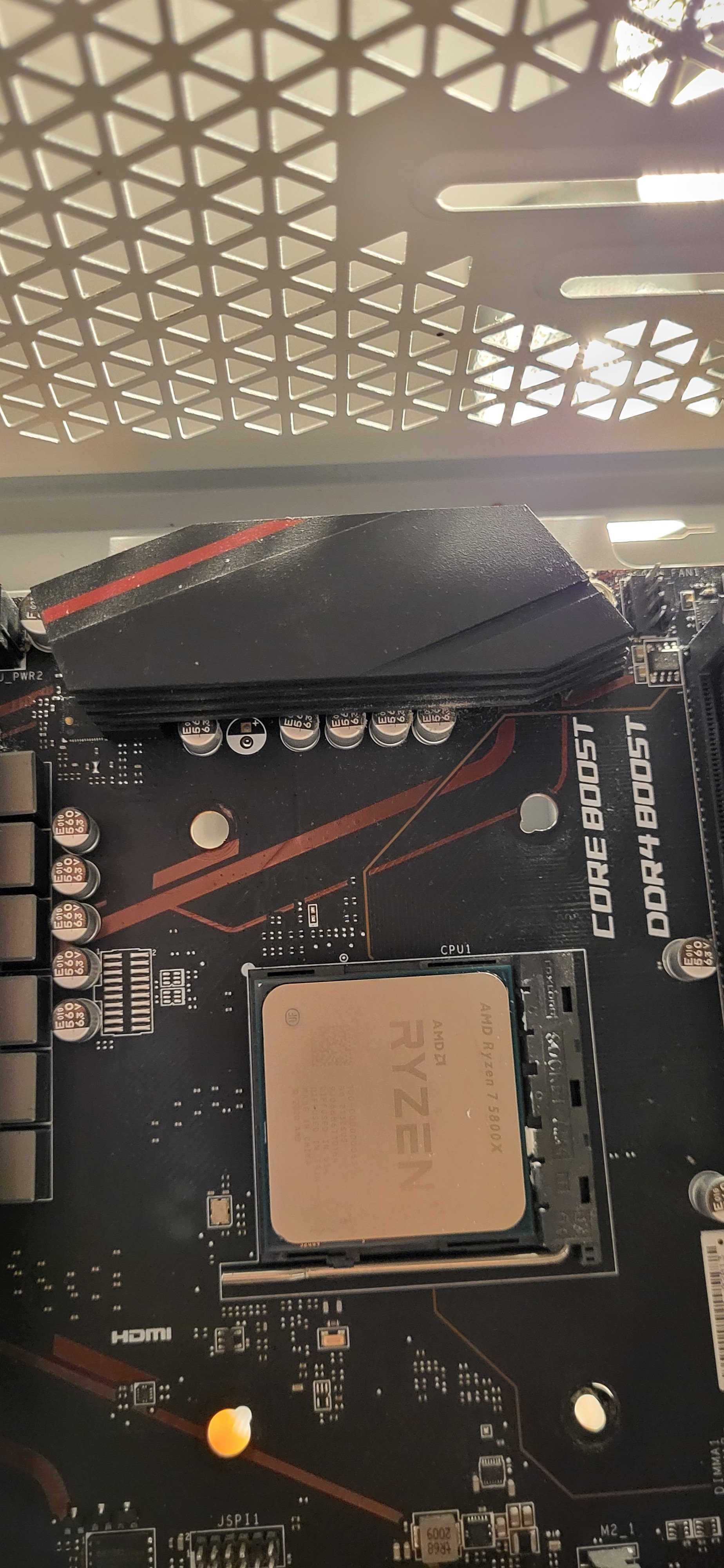

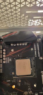

Mist,der Kühlkörper vom Board stößt an den Lüfterramen. Das Sind maximal 2-3 mm. Was nun ?

Kühlkörper demontieren und abflexen/sägen. Wahrscheinlich könntest den auch einfach weglassen.
Alternativ den Radiator oberhalb vom Gehäuse oben drauf und die Lüfter innen lassen.
Vorne die AIO und oben dann die vorderen Gehäuselufter einbauen, wenn es die Grafikkarte zulässt.

@chrismoto Dies ist auch mein erster Gedanke. Werde die oberste Kühlrippe abtrennen. So ein Mist. Dafür muss ich dann doch den PC komplette auseinandernehmen.
Folgende Probleme die bisher aufgetreten sind:
  • Radiator stößt an den Kühlkörper vom Board
  • Radiator stößt an den hinteren 140er Kühler vom Gehäuse
  • Backplate des Kühlers habe ich scheinbar mal weggeschmissen oder ist beim Umzug verloren gegangen. Bereits neu bestellt.
Mit dem Lüfter fallen mir 2 Dinge ein. Entweder austausch gegen einen 120er oder ich muss die Langlöche oben im Gehäuse 2-3mm länger machen. Mehr ist das nicht.

@Maxysch Selbst wenn der Radiator 10mm dünner wäre, würden die Lüfter an den Kühlkörper stoßen.
Da hat MSI ein wenig zu Dick aufgetargen mit dem Kühlkörper. Jetzt ist das 500DX ja auch kein schmales Gehäuse.

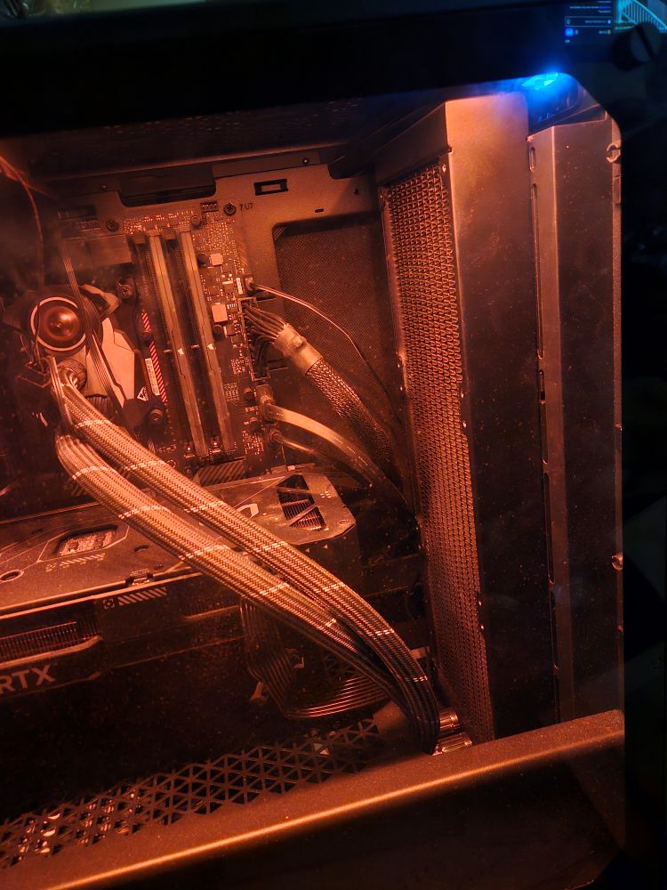

Ich habe auch das Pure Base 500DX zwar mit einer Liquid Freezer 2 360 und nicht 280. Ich habe sie wie @chrismoto und @Maxysch schon vorschlugen vorne eingebaut. Bei mir habe ich den vorderen Deckel entfernt, dort die Lüfter montiert und auf der Innenseite des Gehäuses den Radiator. Das sollte mit einer 280 eigentlich noch einfacher gehen als mit 360 und auch mit einer sehr langen GPU.
Auf dem Bild sieht man die Lüfter nicht da die eben auf der anderen Seite des Gehäuses sind.
