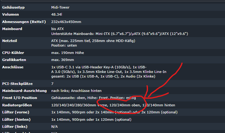

4Helden schrieb:
Eine AIO gehört für mich nach oben ;-)
Eindeutiges nöö.
In der Front kann der Radi Frischluft ziehen und wird damit besser gekühlt, ist also leistungsfähiger,
als im Dach mit warmer Luft gekühlt, vor allem die Graka hat da einen gehörigen Einfluss.

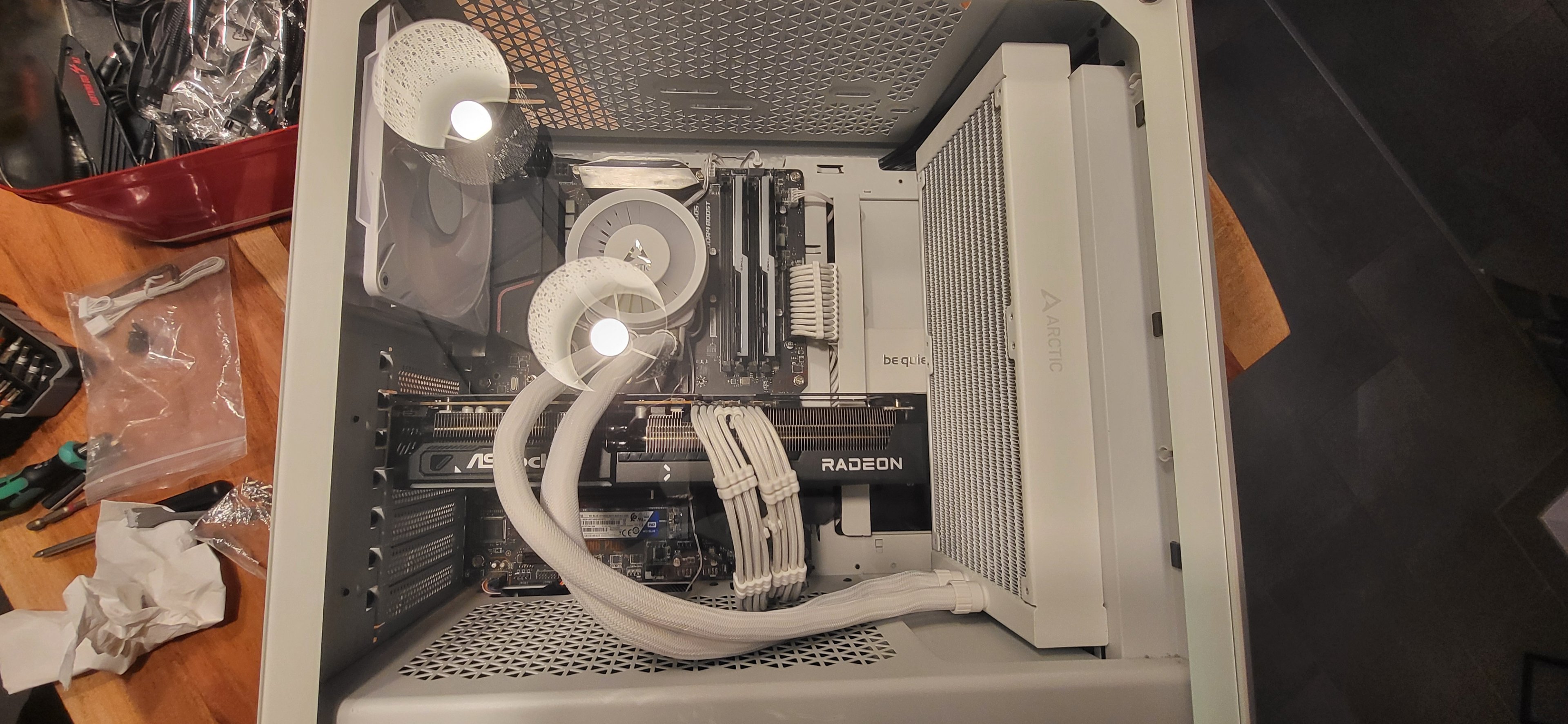

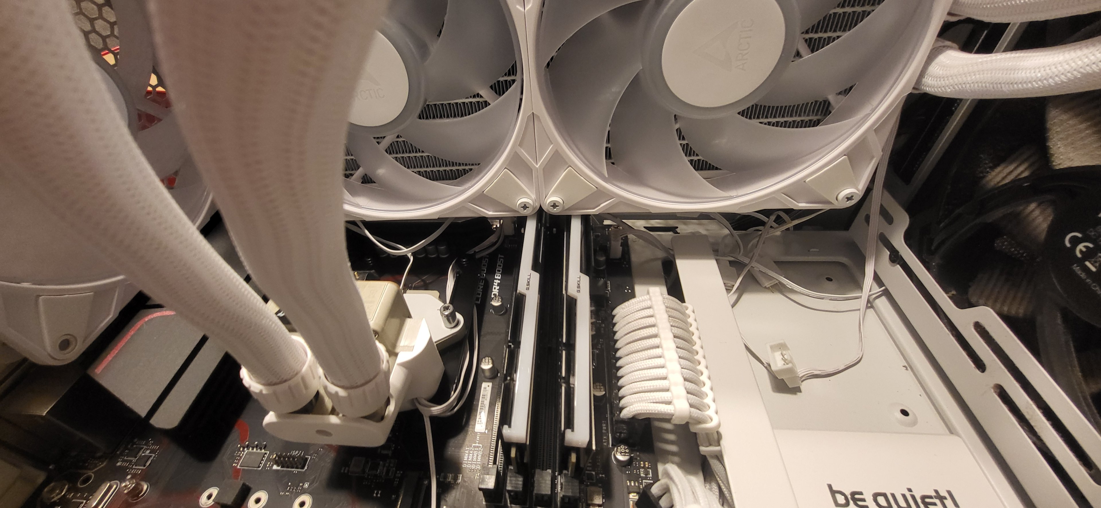

Ich kotze gleich im Strahl.
Jetzt stört der scheiß Ram. Kann doch echt nicht sein.

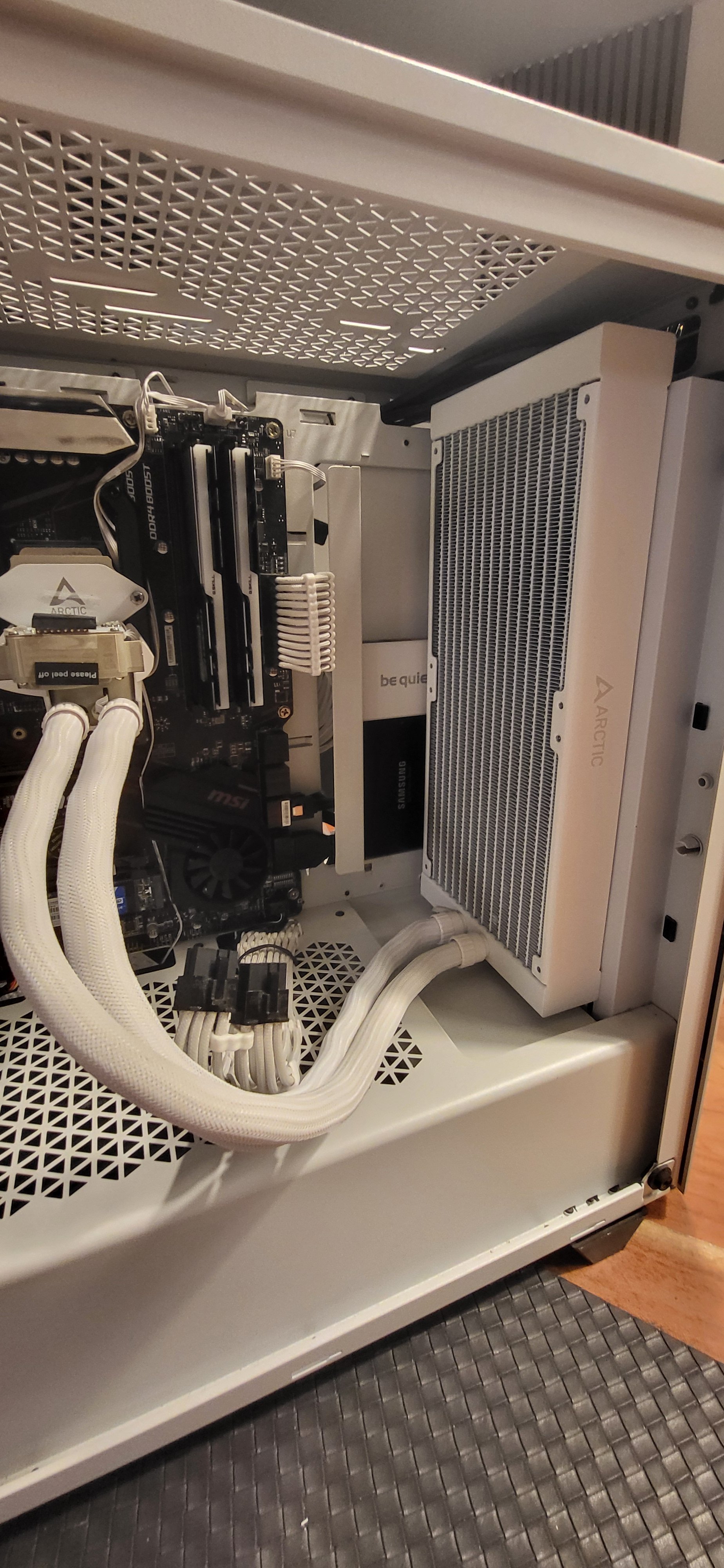

Jetzt leider dann doch die " Notlösung" in der Front.

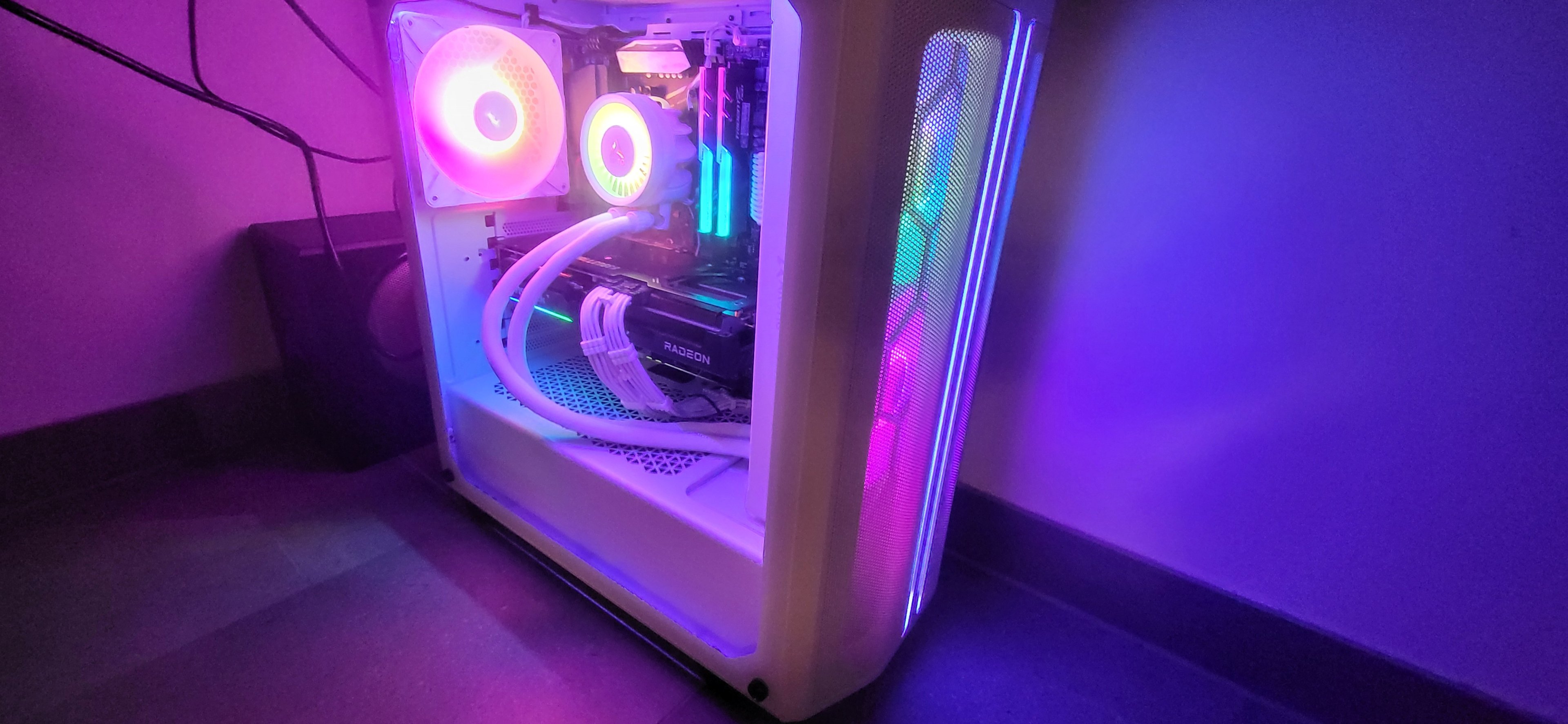

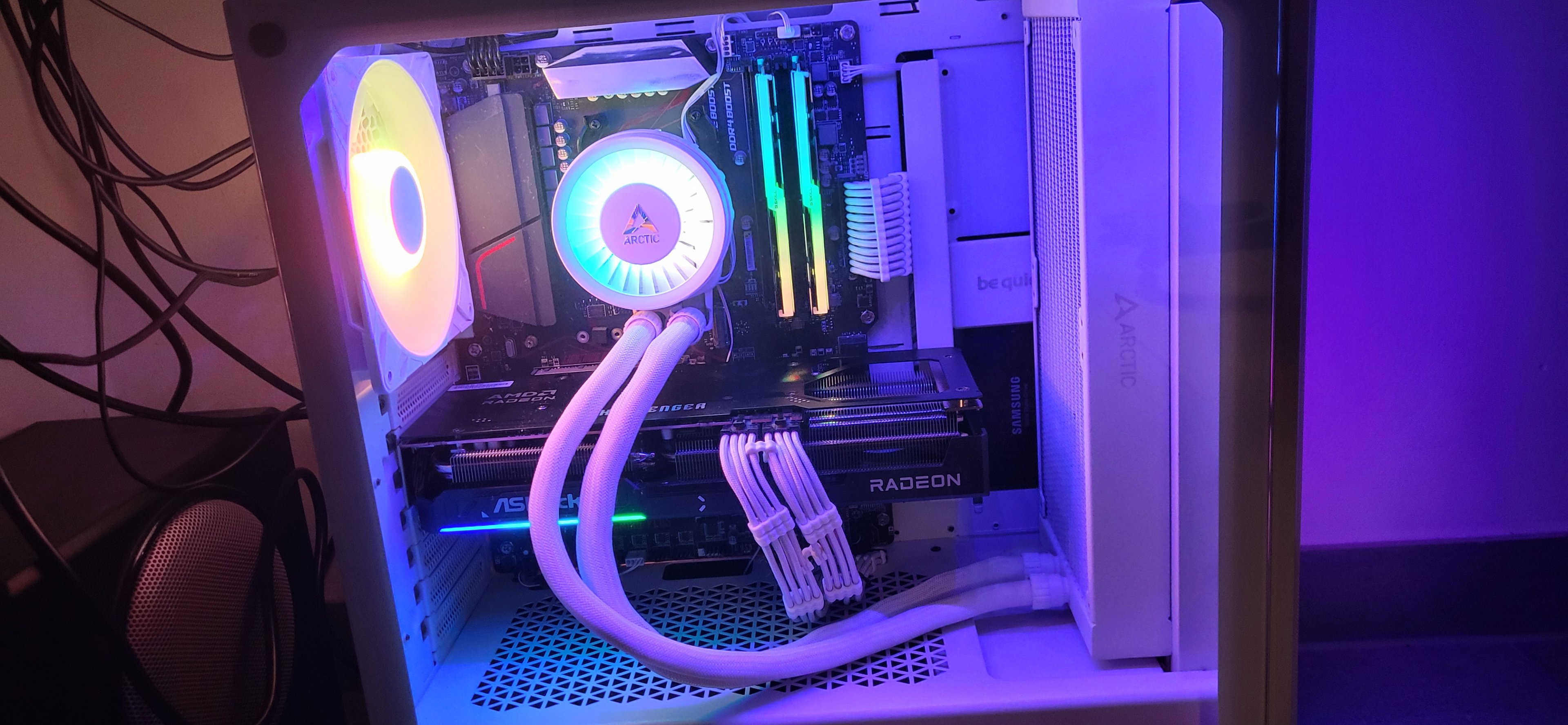

So, endlich fertig nach Stunden der Friekelei.
Beschäftige mich jetzt ein wenig mit den Lüfterkurven über Fancontrol.

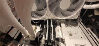

@modena.ch Hab ja noch die beiden Originallüfter der AIO . Die Kabel sind allerdings deutlich kürzer. Mal sehen ob das noch hinhaut
Lüfterkabel lassen sich ja verlängern. Entweder verlängerungen kaufen oder selbst den Lötkolben zücken...

Die beiden Lüfter sind miteinander verbunden und dann zusammen mit einem Y-Kabel mit dem Hecklüfte an einem Anschlus auf dem Board verbunden.
Beide laufen auch, allerdings vemutlich auf minimal Drezahl.

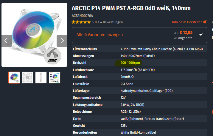

Dabei müsste es sich eigentlich um diese Lüfter handeln.
https://www.computerbase.de/preisve...pst-a-rgb-0db-weiss-acfan00276a-a2897522.html

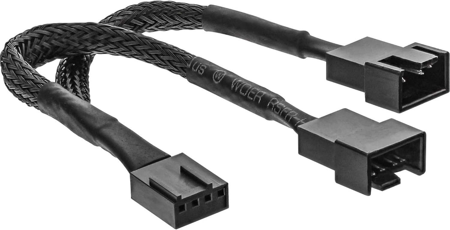

Hier das Y-Kabel.
Denke es liegt daran ,das der hinteren Lüfter an dem 4 Pol angeschlossen ist und bei den oberen der erste Lüfter an dem 3 Pol und diese dann an dem zweiten in Reihe angeschlossen ist. Der greift also nur die Drezahl des hinteren Lüfters ab und die oberen nicht, weil nur 3 Pole.

Ich vemute wenn ich den hinteren auf 0 setze laufen die oberen mit Mindestdrezahl von 200 weiter,weil die scheinbar kein 0 können.
ich hab genau die Lüfter (in schwarz), und die gehen bei mir sauber auf 0. Sicher, dass die Lüftersteuerung auch auf PWM steht?
