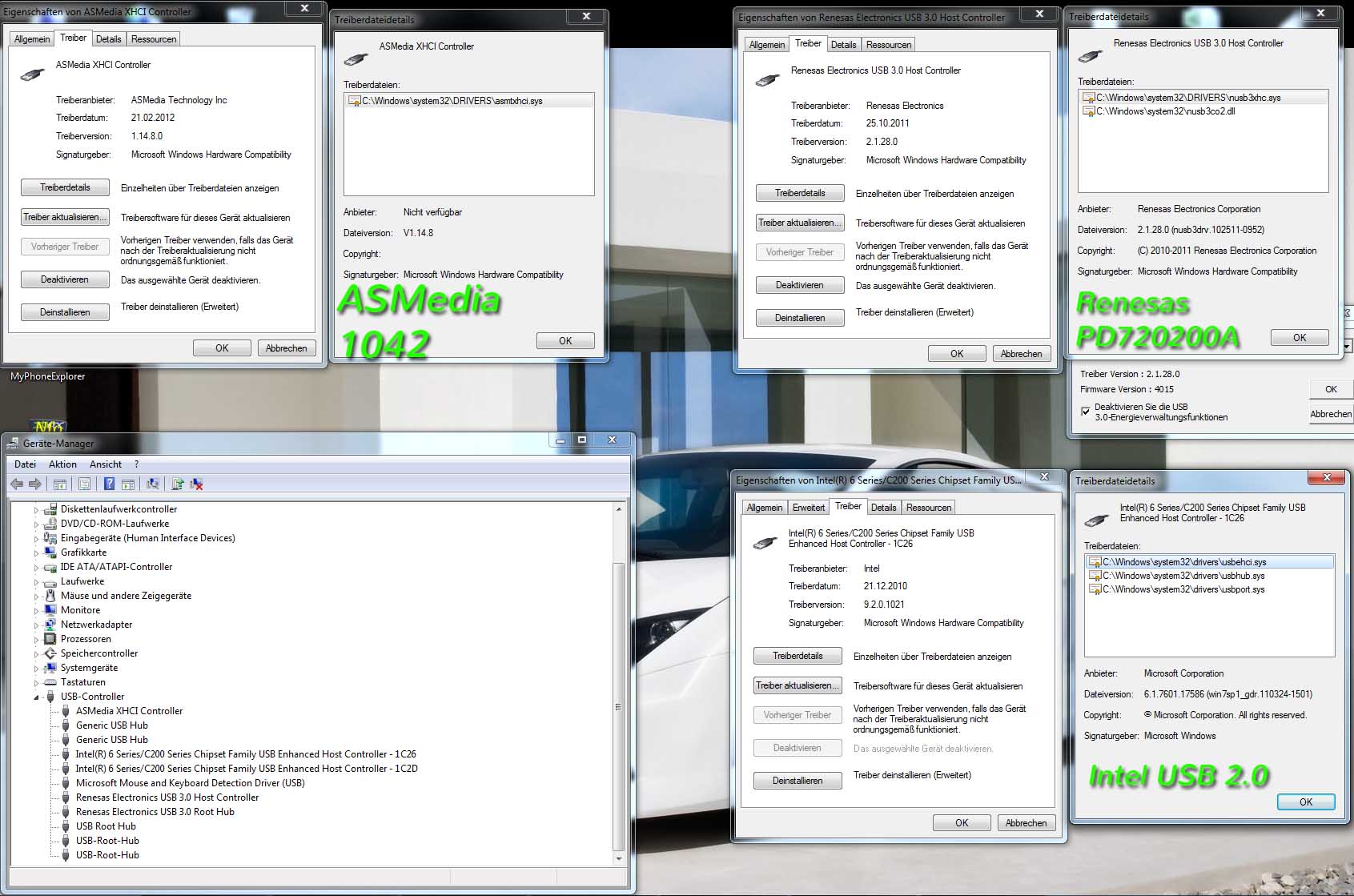

lustig, bei mir gibts diese "usbfilter.sys" überhaupt nicht?? Wie kriege ich die da rein? :)
edit: scheint wohl ein AMD-Treiber zu sein
mein Board hat 2x USB3.0 (Asmedia 1042)
dazu eine Transcend USB 3.0 Karte mit 2 Ports (Renesas PD720200A)
der Rest sind Intel 2.0 Ports

usbfilter.sys ist meines Wissens ein AMD Treiber. Auf deinem Intel-System sollte der auch nicht auftauchen. ;)
Für den Renesas PD720200A paßt es soweit. Schaut bei mir gleich aus. Der VL810 wird möglicherweise bei Update der externen USB Hubs reingeschrieben, weil den hab ich auch.
Möglicherweise auch der usbfilter.sys bei einem Update von externen Hubs? Den hab ich nicht.
AW: ASMedia USB 3.0 Chip Host Firmware, Treiber für Win7 32/64, Tips
Ist ein AMD System.
VL810 ist ein Externer HUB = wie unter VIA VL xxx Thema Beschrieben.
Die nusb3 dateien und subsfilter.sys = Renesas PD720200

3. Den Rechner vom USB Stick aus Starten
4. Die d.bat Starten um zusehen welche Firmware Aktuell auf dem Chip ist.
5. Wenn nötig, die u.bat Starten um das Update der Firmware zu Starten.
MFG
MTechlerin
PS: Hoffe konnte einigen Helfen.
Empfehlung: aus einen Ordner Auf C Ausführen, z.B.: c:\ASM\ASM\MPTool.EXE
Info: Nur durch das Update der Firmware wird das Problem mit einigen HUB's und USB 3.0 Gehäusen gelöst.​
Die Treiber laufen mit Intel und AMD
