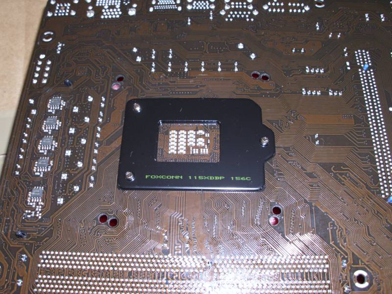

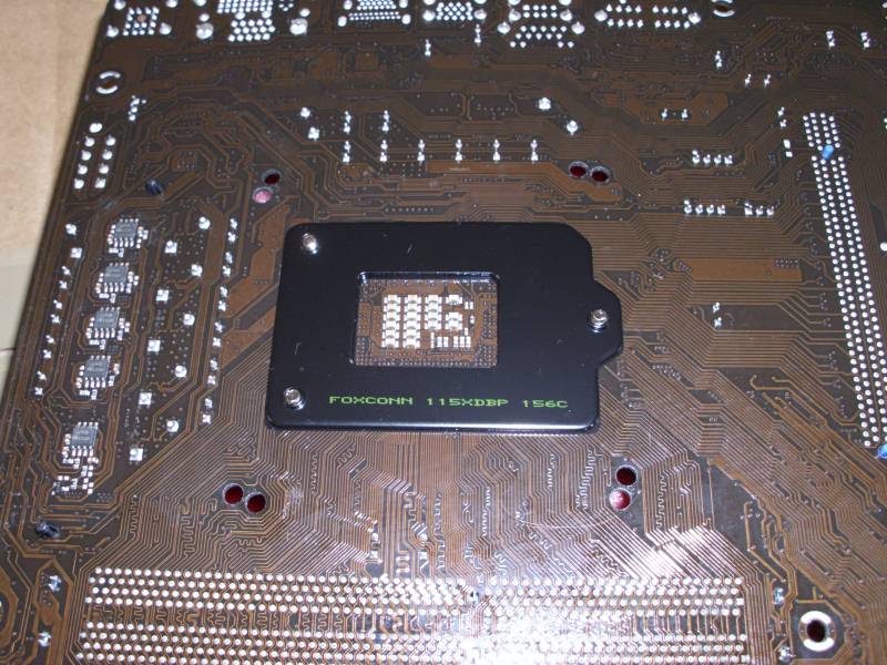

Da gibt es so eine Platte, die man hinten drauf macht und dann vier Schrauben, die durch das brett ragen ... Jetzt ist es aber so, dass ich die Platte hinten nicht montieren kann, weil hinten auf dem Mainboard eine Metallplatte ist. Die Löcher liegen einfach nicht übereinander ^^
Die musst du auch vorher abschrauben :D
Steht aber auch in der Montageanleitung drin. Und dieses Plastikdingen oben musst du dadurch dann auch abmachen.
ne steht nicht in der Monateganleitung ... ggf. geht es mit dem 1366 set. mom
Du benutzt die falsche Retentionplatte!
Man lässt die originale Platte dran und schraubt nur neben den Sockel die 2 erhöhten Kunststoffblöcke auf.
Dazu nimmst du die Anleitung für den Sockel 1366. Mit dem Retentionmodul was du angebaut hast, geht das nicht!

Ja genau mit dem 1366 Zeug geht es ... Besten Dank.
Ja, wobei bei den Löchern ja 775 dran steht und die Platte für 775 ist ^^

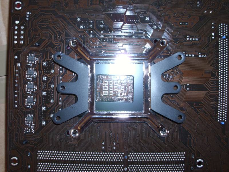

Also wie gesagt, du brauchst die Retentionplatte beim Mainboard gar nicht anzufassen.
Einfach die zwei Kunststoffbrücken aufgeschraubt. Kühler drauf und mit den 4 Rändelschrauben und dem "T" Stück den Kühler an die Kunststoffbrücken angeschraubt. Fertig.
Dauert alles in allem max. 10 Minuten.
