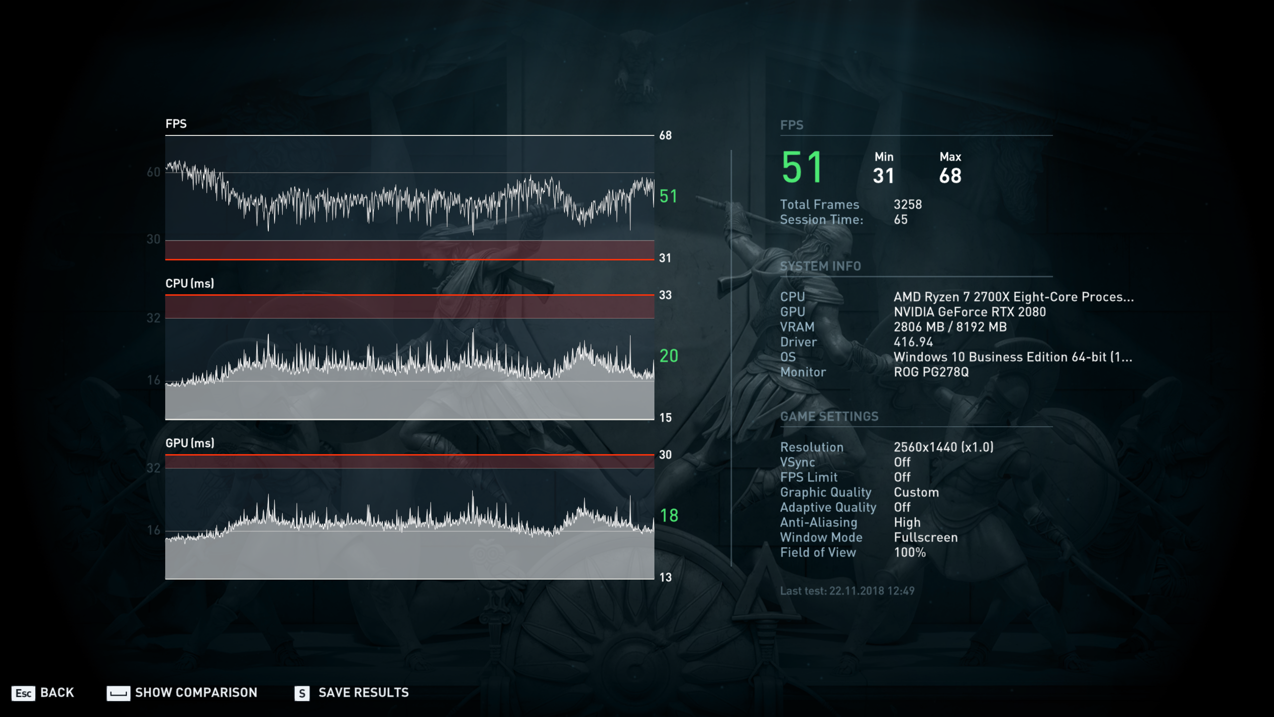

Habe einen 2700X und eine 2080 und auf 1440p auf Max Settings gehen meine FPS bis auf 28fps runter! (Ingame Benchmark)
Kann mir jemand helfen? Etwas angepasst bekomm ich dann 40-70fps aber das kann doch nicht sein?
RAM ist 3200mhz und das Game liegt auf einer Samsung SSD.
Alle anderen Games die ich spiele laufen mit 100-300fps. Also glaube nicht das es an meinem PC liegt.
(Destiny 2, Overwatch, PUBG, CSGO, Paladins, Rocket League und Rainbow Six Siege wurden bisher getestet)
Hab auch die neusten Board Treiber für X470 von AMD installiert, neuste Firmware von Mainboard ist auch drauf.
Neueste Nvidia Treiber. Neustes Windows update.
nospherato schrieb:
Wolken auf die niedrigste Stufe gestellt?
Alles auf Hoch und die Wolken sind auf Low, hier Screenshot vom Benchmark.
Kein anderes Game kommt nahe zu dieser miesen Performance.

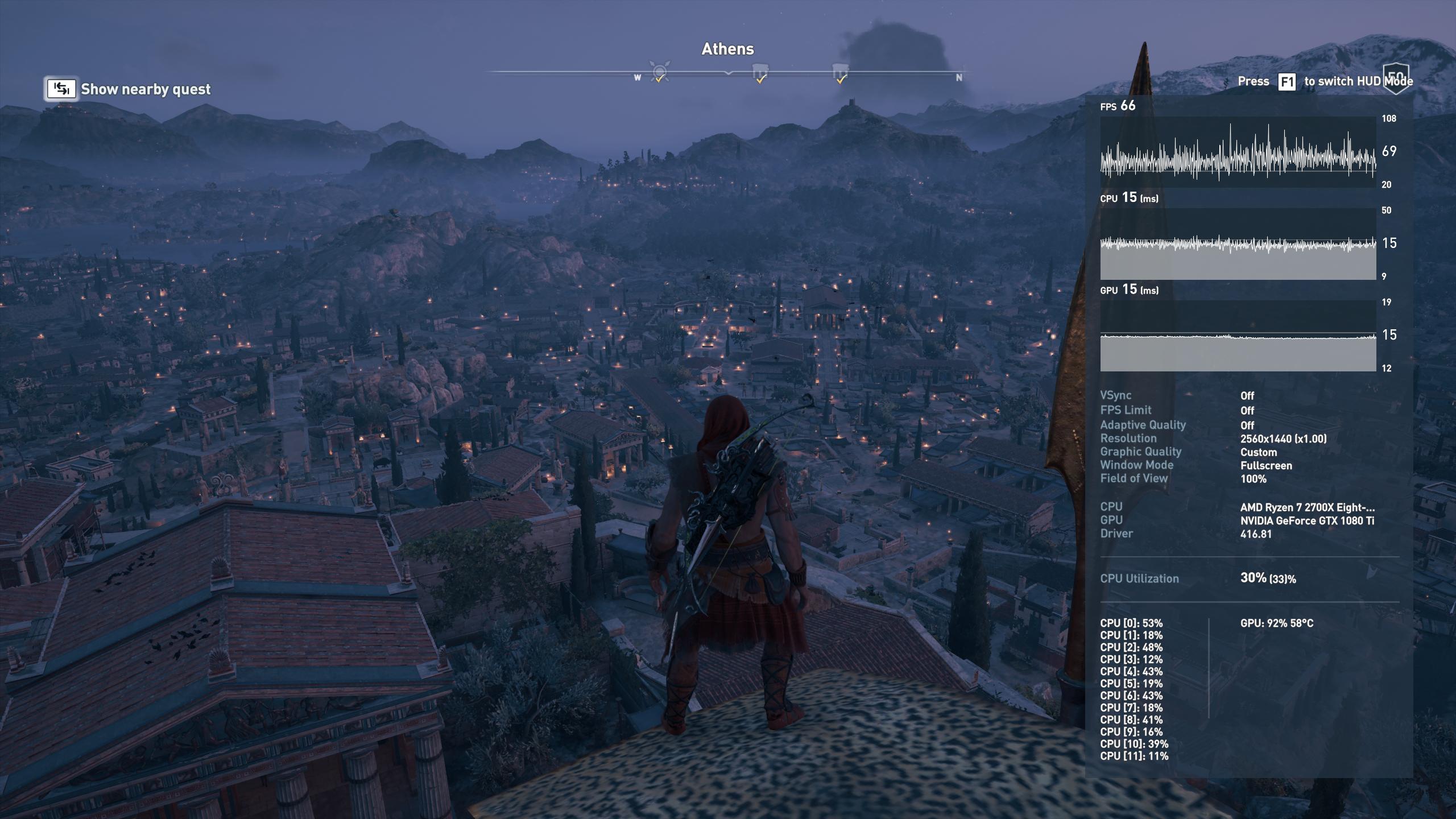

Das ist relativ normal denke ich. Komme auf ähnliche Werte mit einer 1080 ti.

Selten fliegt man so über die Stadt wie im Benchmark. Habe meistens so 80 fps in der Stadt und auf dem Wasser. Aber ja, das Spiel ist sehr unoptimiert.

Hier mal ein Beispiel aus Attika:
Und nur so als Denkanstoß: Du kannst auch bei 7% CPU Auslastung im CPU Limit landen, wenn das Spiel kaum über 1 thread nutzt. Ist hier zwar nicht der Fall, aber dennoch bewegst du dich im CPU Limit.

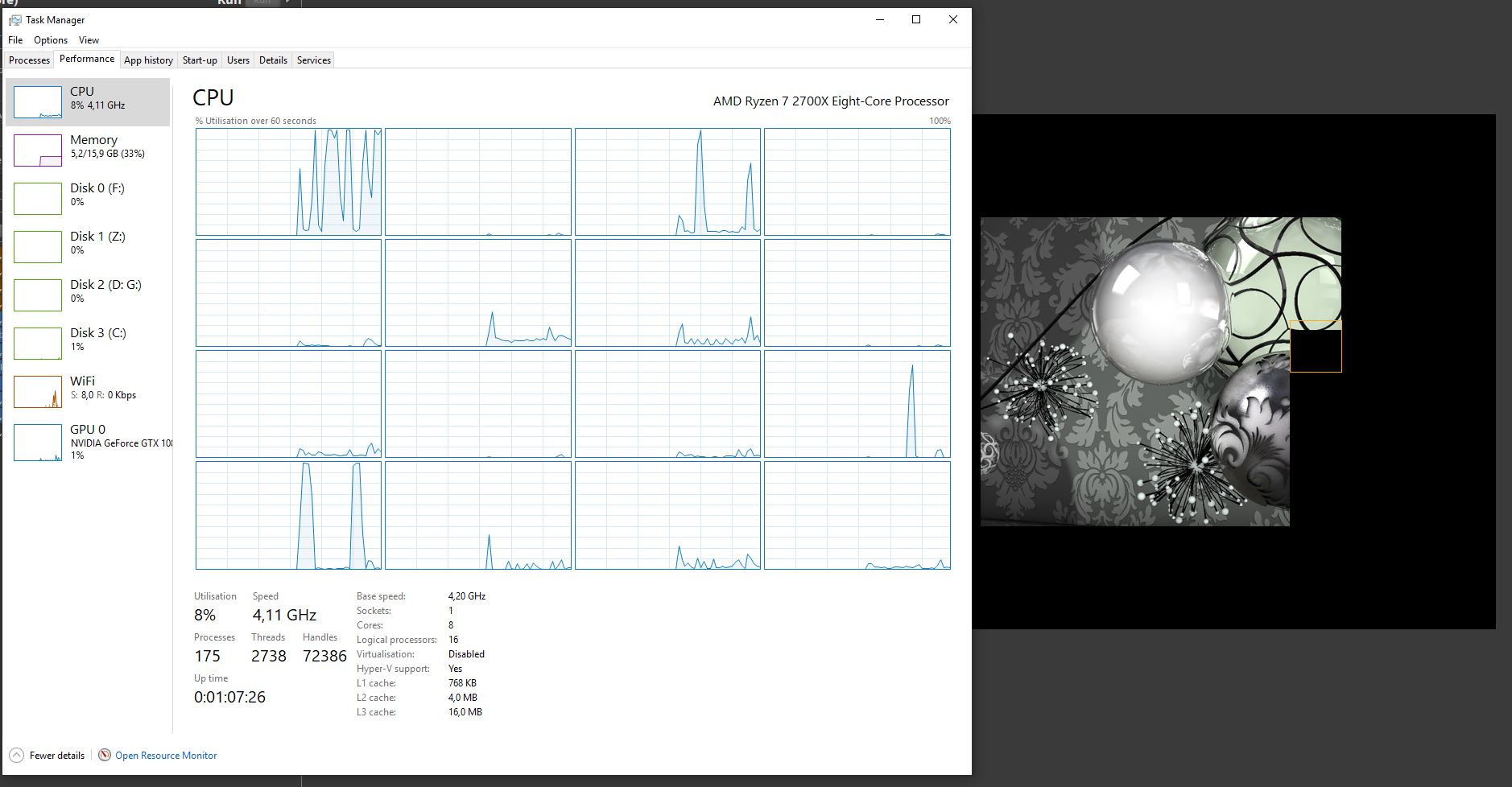

Kannst du relativ gut nachstellen mit dem Windows Verhalten:
Starte Cinebench einen Single Core Lauf und schau dir den Taskmanager an, dann sieht das Ganze in etwa so aus:
Wie du siehst ist die CPU Last bei gerademal 8%, dennoch ist das ein absolutes CPU Limit (da die GPU hier gar nicht für genutzt wird)... und dennoch sieht es im Taskmanager so aus, als würde sich die CPU langweilen.
