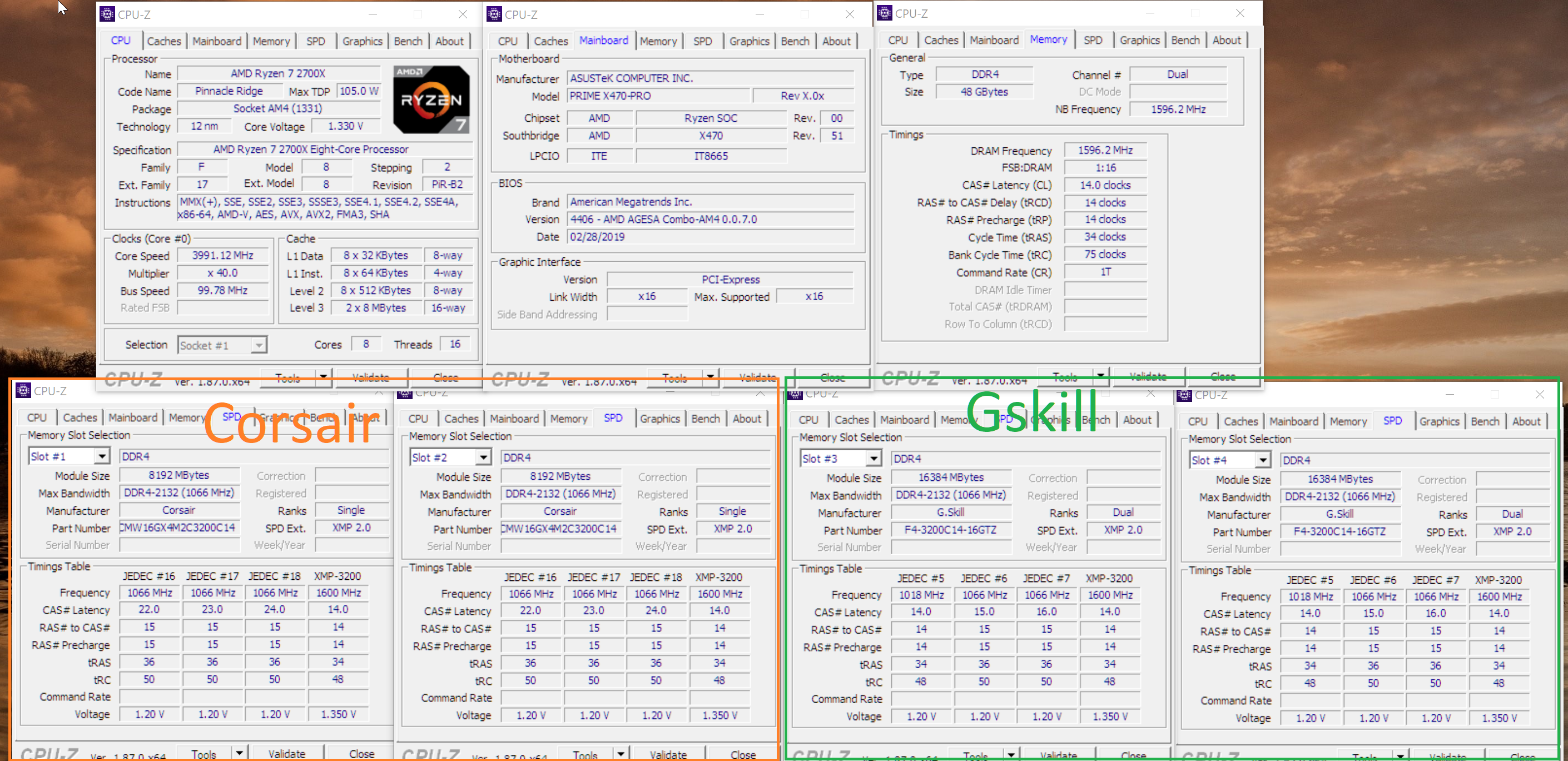

Danke. Ich habe sicherheitshalber 2x16GB F4-3200C14D-32GTZ C14 von Gskill bestellt und nun eingebaut. Diese liefen auf einem Asus Pro 470 mit dem XMP Profil auf Anhieb. Jetzt habe ich mal lustigerweise meine alten 2x8GB von Corsair 3200er, C14 wieder dazugebaut neben dem Gskill RAM.
Es scheint tatsächlich auf anhieb mit dem XMP Profil vom Mainboard zu laufen, also (2x8GB Corsair + 2x16GB Tridentz=48GB) trotz verschiedener RAM Hersteller Module und Vollbestückung. Das muss natürlich jetzt noch alles getestet werden.
Eigentlich wollte ich die Corsair Module direkt verkaufen... auch wenn es nicht rational sein mag: Jetzt überlege ich wirklich die 48GB zu behalten
, sofern diese Konstellation stabil bleibt...
Mir ist natürlich klar, dass man RAM Module verschiedener Hersteller nicht verbauen sollte. Aber das ist jetzt halt ein Test ohne Risiko

Kann man problemlos machen, das das Board aber einen gesunden Mix für beide Kits einstellen muss sollte man eben nur sicherstellen dass es auch wirklich stabil läuft.deDe schrieb:mir ist natürlich klar, dass man RAM Module verschiedener Hersteller nicht verbauen sollte.
Bei einem Anfänger ohne Ahnung von PCs sollte man das natürlich nicht empfehlen, aber deine Posts lassen zumindest erahnen dass das Thema für dich kein Neuland ist.

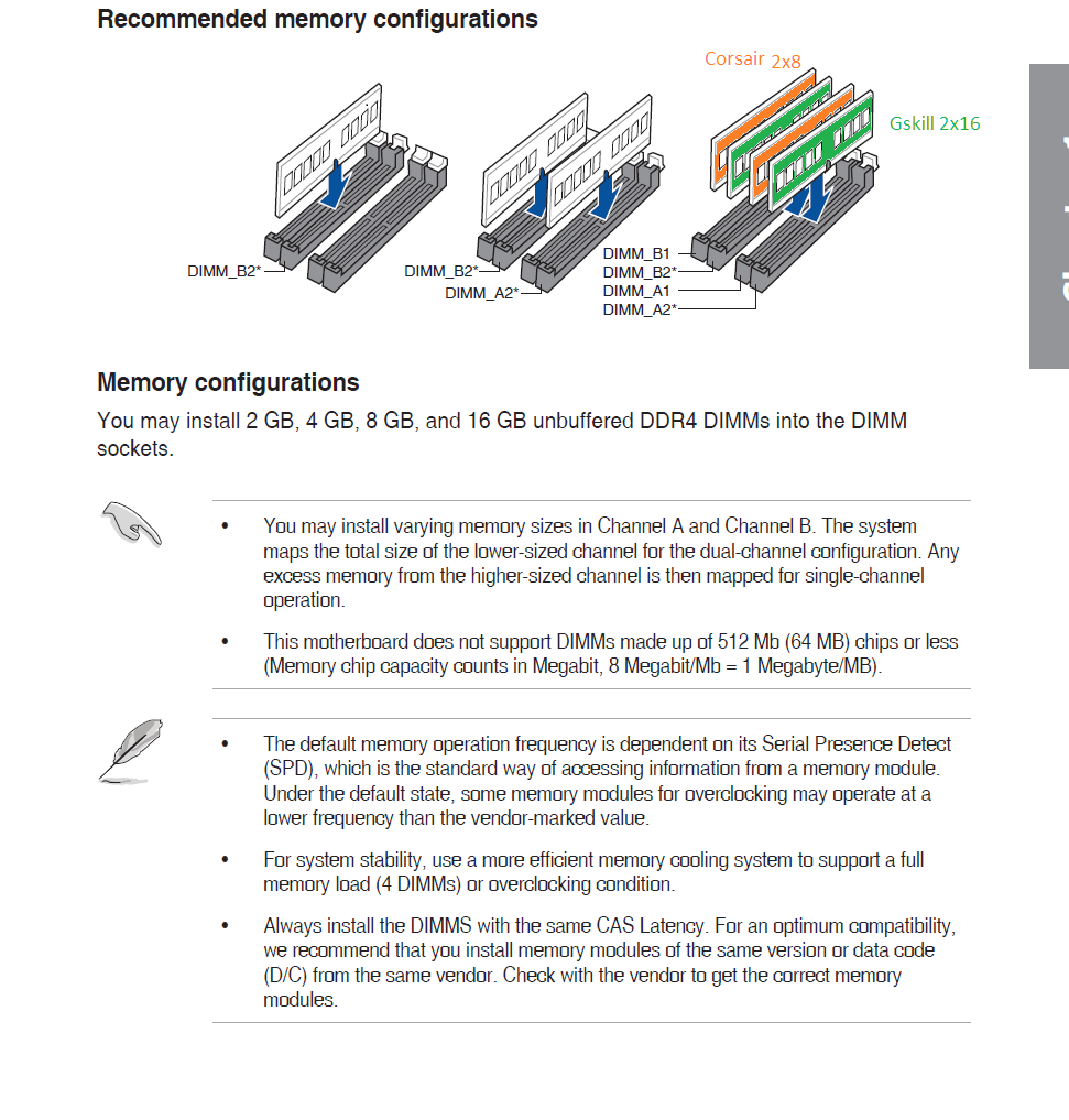

bin mir jetzt grad nichts sicher, wie du den RAM installiert hast, aber du musst natürlich sowohl Channel-A als auch Channel-B mit jeweils einem 16GB und einem 8GB Riegel bestücken. Für Dual-Channel über die gesamte Speichergröße, müssen die Channel gleichgroß bestückt sein.deDe schrieb:So sieht die Konfig übrigens aus.
Bevor du nicht sicher die Channels gleich bestückt hast, kannst dir jeglichen RAM-Test eigentlich sparen

Im Moment habe ich es so verbaut wir ich es in dem nach folgendem Bild eingezeichnet habe. Ich hatte vorher nicht ins Manual geschaut und es einfach blind so verbaut. Also nicht wundern, wenn es "falsch" ist.

Btw: Hast du den RAM jetzt richtig montiert, also abwechselnd bzw. wies halt in der Anleitung von deinem Boards steht? Ansonsten verschwenden wir hier eh unnötig Zeit.
Und dann, wenn dus gleich richtig unter Windows testen willst: https://hcidesign.com/memtest/
Zu deinem Bild: Wenn du jeweils im 1er-Slot einen 16er und im 2er Slot einen 8er hast, dann passts, oder umgekehrt.

Nö, das bedeutet nur, dass du in jedem Channel (A/B) mindestens einen Speicherriegel hast. Dual Channel hast du dann solange, wie die beiden Channel die gleiche Größe haben. Hättest du also in einem Channel 32 und im anderen 16GB, dann wäre gesamt nur 32GB (2x 16) im Dualchannel und die anderen 16GB deutlich langsamer im SingleChannel unterwegsdeDe schrieb:Auch wenn bei CPU-Z Dual Channel steht, heißt es nicht automatisch, dass der ganze RAM so läuft?
- Juli 2004
- 875
In B1 ist ein 8GB Corsair
In B2 ist ein 16GB Gskill
In A1 ist ein 8GB Corsair
In A2 ist ein 16GB Gskill

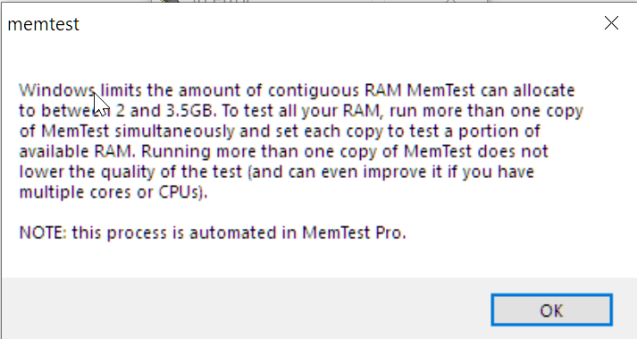

Memtest für Windows ist für die Katz. Müsste da iwie 10 Instanzen öffnen und Bereiche definieren

Also da ich mir nun doch noch unsicher bin: Ist die Belegung erstmal in Ordnung soweit? B1 B2 A1 A2.
Ah, okay. Ja dann passt es wohl.

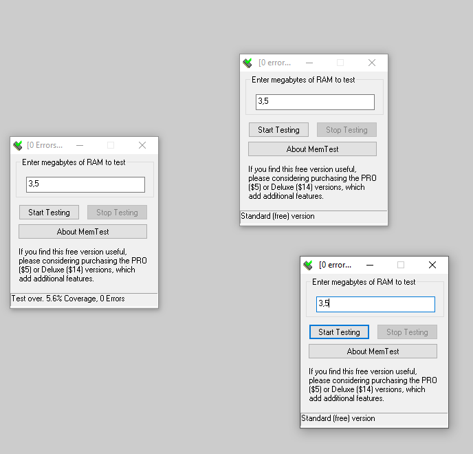

Ich bin faul. So wie du es darstellst testet du 3x die ersten 3,5 GB?
Oder reserviert er sich dann 3.5GB jeweils? Hätte jetzt gedacht ich muss pro aufruf den Bereich definieren, so in etwa;:
Instanz 1: 0-3Gb
Instanz 2: 3-6GB
Aber da das Tool jede Syntax frisst iwie ... wird er sich eher Speicher reverieren und diesen abarbeiten...
Instanz 1: 0-3Gb
Instanz 2: 3-6GB

Häh, wieso die ersten 3,5? Unter Windows kannst du nicht auf einen bestimmten Bereich zugreifen. Du kannst nur eine gewisse Menge vom System anfordern und auf diese dann schreiben und lesen. Den Rest steuert Windows. Deshalb nennt man das ein Betriebssystem.deDe schrieb:So wie du es darstellst testet du 3x die ersten 3,5 GB
Also 2x starten = du testest 7GB... Jetzt rate, was passiert, wenn man es 3x, 4x,.... usw. startet
Memtest86 nimmt ein eigenes Betriebssystem, dadurch hat es direkten Hardwarezugriff auf den RAM und ist nicht von Windows abhängig. Es kann sich also einfach den gesamten sofort schnappen. Was ja offensichtlich bei dir nicht klappt. Für mich ist das ein eindeutiges Zeichen, dass dein RAM nicht stabil läuft, du siehst es anders, also musst halt jetzt so in windwos testen.
