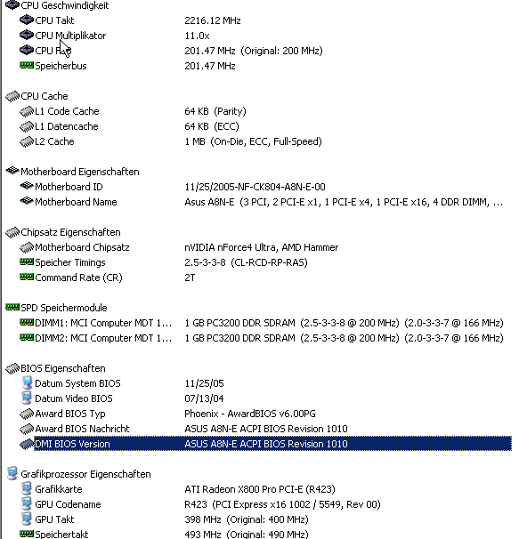

Chipsatz Eigenschaften
Motherboard Chipsatz nVIDIA nForce4 Ultra, AMD Hammer
Speicher Timings 2.5-3-3-8 (CL-RCD-RP-RAS)
Command Rate (CR) 2T
SPD Speichermodule
DIMM1: MCI Computer MDT 1GB PC400 CL2. 1 GB PC3200 DDR SDRAM (2.5-3-3-8 200 MHz) (2.0-3-3-7 @ 166 MHz)
DIMM2: MCI Computer MDT 1GB PC400 CL2. 1 GB PC3200 DDR SDRAM (2.5-3-3-8 200 MHz) (2.0-3-3-7 @ 166 MHz)
BIOS Eigenschaften
Datum System BIOS 11/25/05
Datum Video BIOS 07/13/04
Award BIOS Typ Phoenix - AwardBIOS v6.00PG
Award BIOS Nachricht ASUS A8N-E ACPI BIOS Revision 1010
DMI BIOS Version ASUS A8N-E ACPI BIOS Revision 1010
Grafikprozessor Eigenschaften
Grafikkarte ATI Radeon X800 Pro PCI-E (R423)
GPU Codename R423 (PCI Express x16 1002 / 5549, Rev 00)
GPU Takt 398 MHz (Original: 400 MHz)
Speichertakt 493 MHz (Original: 490 MHz)
Meine frage ist habe ich das neuste bios update, wenn nicht möchte ich das machen aber ich habe kein diskettenlaufwerk.
und möchte auch mein Ram übertakten ist Command Rate (CR) 2T gut oder lieber auf 1T.
wo im bios stell ich das ein dankeschön

bellobrutto schrieb:
..... Meine frage ist habe ich das neuste bios update, wenn nicht möchte ich das machen aber ich habe kein diskettenlaufwerk....
Jep Du hast das neuste Bios, es gibt zwar auch schon eine Version danach aber die ist noch beta!
1011.001 inoffizielle BETA
->keine Release Notes verfügbar
->Aufgrund von einigen schlechten Erfahrungen wird dringend abgeraten dieses BIOS zu benutzen
1010 (25.11.2005)EMPFEHLUNG!
->Startproblem beim Memory-Test wurde behoben
->ausserordentlich hohes OC-Potential
