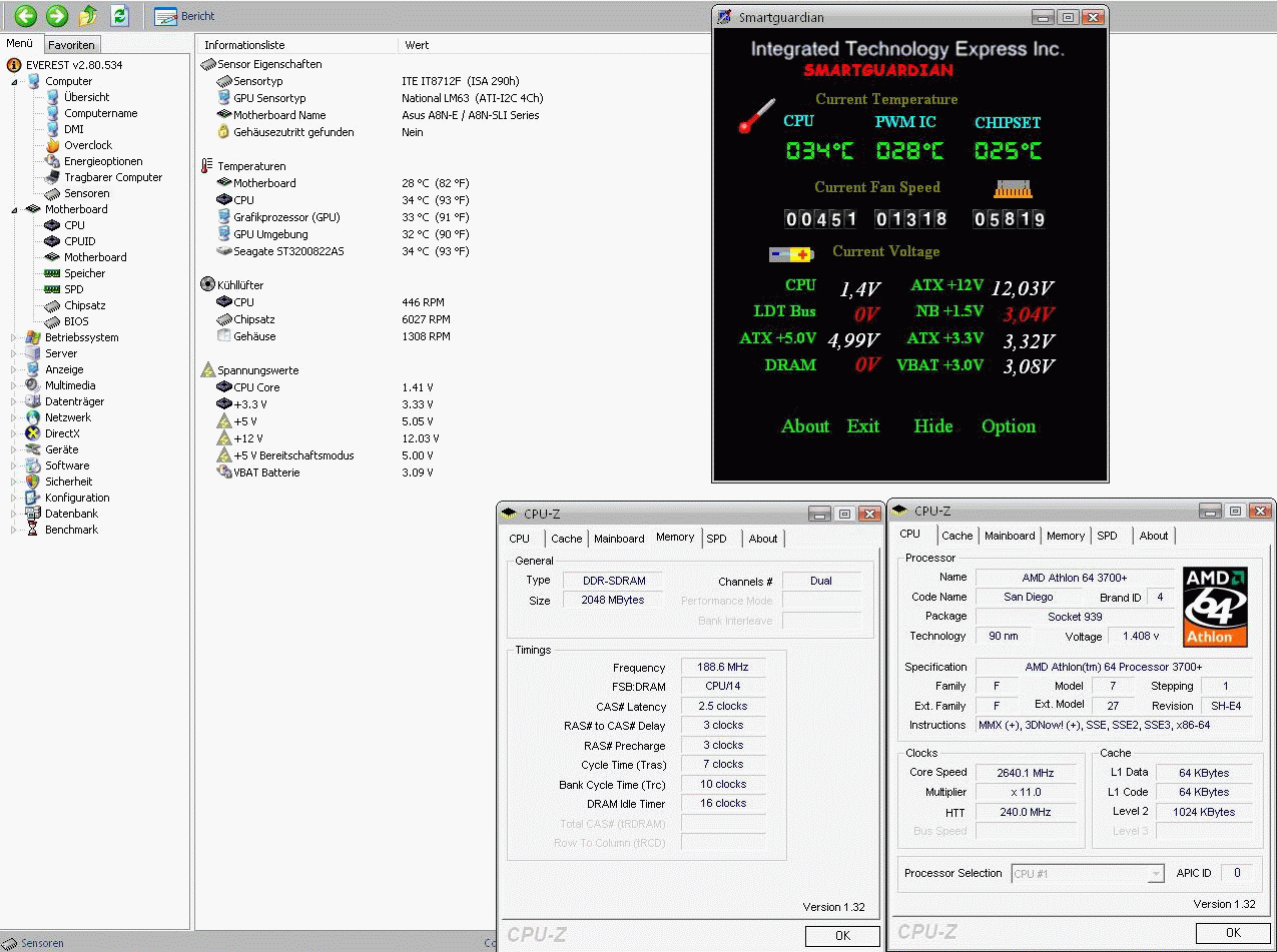

habe ein kleines Problem mit den oben genaten Board.
egal welsches Bios ich drauf mache es Zeigt keine Voltzahl bei DRAM an,ich kann zwar im Bios einstellen aber es zeig einfach bei EVEREST,SMartguardian nichts an und bei LDT Bus auch nichts. Und stimmen die Temperaturen den, ich habe ein CPU Kühler von Arctic-Cooling CPU Silencer Ultra 64 -TC der lüft aber nur mit 600U/min
IST DAS DEN NORMAL BEI DEN BOARD.
Das ist Motherboard ID 1/20/2006-NF-CK804-A8N-E-00
jenser

R
ripperrd
@Jenser: Ich habe denselben Lüfter wie du und einen Athlon64 3500+! Bei mir dreht er sich im Idle und unter schwacher Last bei ca. 750 - 850 Umdrehungen. Erst bei Volllast beschleunigt er auf 1100-1300 Umdrehungen.
Sollte also normal sein. Du darfst allerdings nicht den Asus QFan im Bios aktivieren, da TC und QFan gleichzeitig die Steuerung des Lüfterrs stören.
