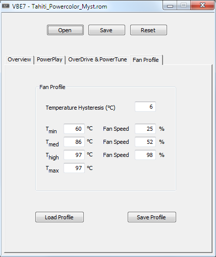

leckerKuchen schrieb:Ist sowas eigentlich nicht per VBios update praktisch bei jeder Karte möglich? Sollte doch möglich sein den Lüfter einfach auf 0% bis 68° zu setzen?
Zumindest bei VBE7 scheint das zumindest theoretisch möglich. Oder gibt es da unveränderbare Limits?
Also normalerweise wird die Regelung des Lüfters von einem Microcontroller auf der Grafikkarte übernommen. Dieser hat ein eingespeichertes Temperaturprofil, das er standardmäßig verwendet. Zusätzlich ist noch ein absoluter Grenzwert für die Mininmaldrehzahl einprogrammiert, wahrscheinlich hardcoded in den Microcontroller selbst (dh ohne den µC direkt zu flashen kommt man um diesen Wert nicht rum). Deswegen kann man mit Software an der Lüfterkurve auch nur soooo weit rumspielen bis man irgendwann mit den Drehzahlen unter dieses Limit will und dann sagt der µC halt "stopp" und lässt den Lüfter nicht langsamer drehen.
Prinzipiell könnte man jeder Karte so eine angepasste Regelung verpassen, alles was man zusätzlich noch braucht ist eine vernünftige Hysterese damit der Lüfter nicht ständig ein- und gleich wieder ausgeschaltet wird wenn man sich nah an der Abschalttemperatur befindet. Ansonsten ist das ganze nicht besonders aufwendig, sind halt ein paar Zeilen mehr Code im µC, aber auf der Hardware-Ebene ändert sich da absolut garnix.
