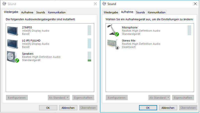

ich habe mir einen Asus G501JW-CN168T-4720HQ angeschafft. Nun folgendes Problem. Ich habe ein Sennheißer Headset, welches ganz normal einen grünen und einen roten Stecker hat. Der Laptop hingegen hat nur noch einen Sound-Eingang (Laut Google wohl ein Kombi-Eingang).
Ich habe auch bereits (von der PS4) so einen Kombistecker, welcher grün/rot auf ein Kabel bringt. Stecke ich nun mein Headset an den Laptop an, fragt mich ein Programm um was es sich handelt (Kopfhörer/Lautsprecher/Headset).
Obv wähle ich Headset. Der Ton wird wiedergegeben, allerdings nimmt das Mikro nichts auf. Der Laptop erkennt jedoch das Mikrofon. (Unter "Sound" kann ich es anwählen, aber nicht konfigurieren und die Leiste bewegt sich auch nicht, sobald ich etwas hinein rede)
Hier noch ein Bild wie das ganze dann aussieht. Kann mir jemand helfen?
