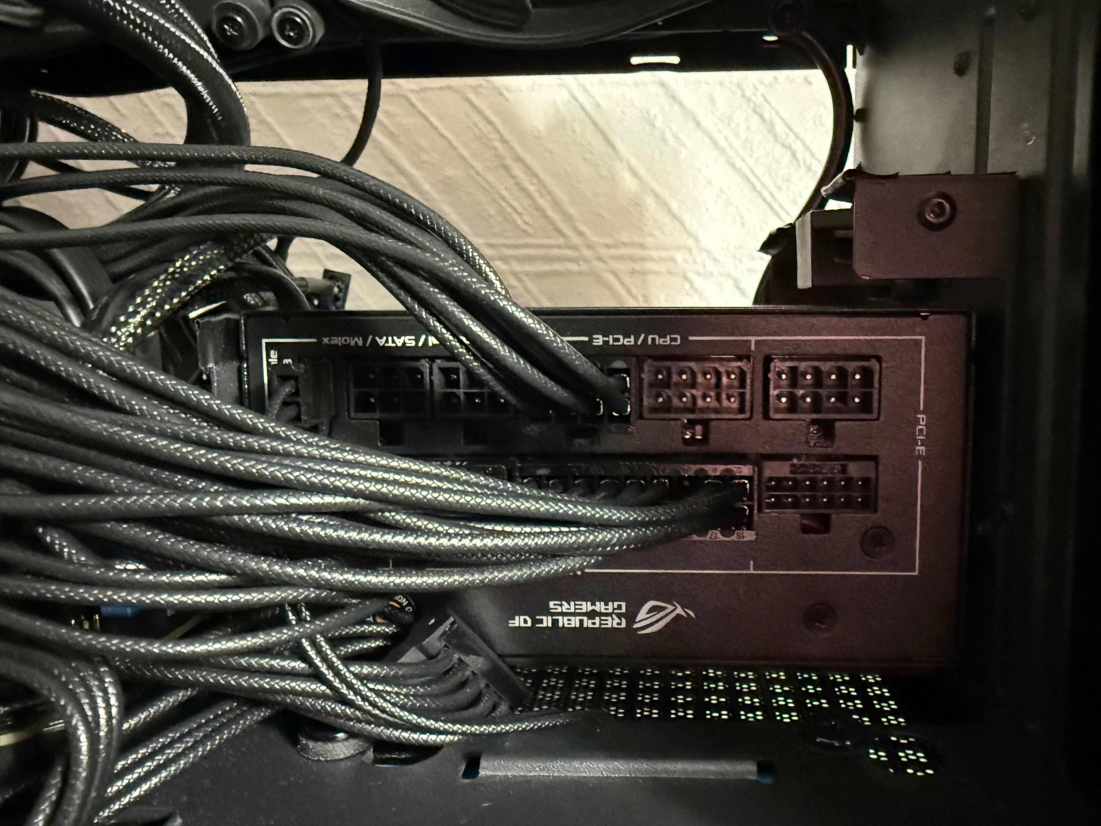

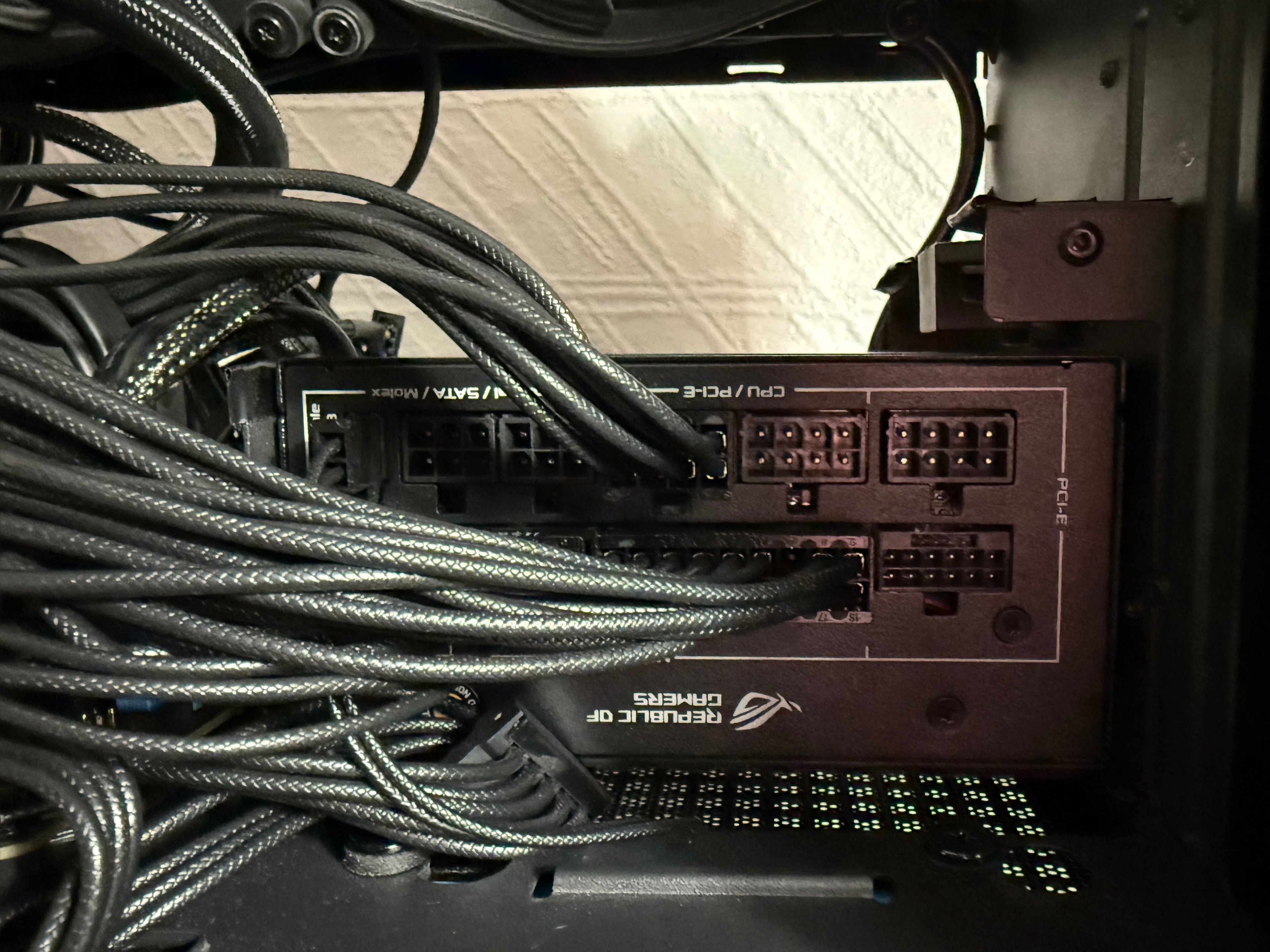

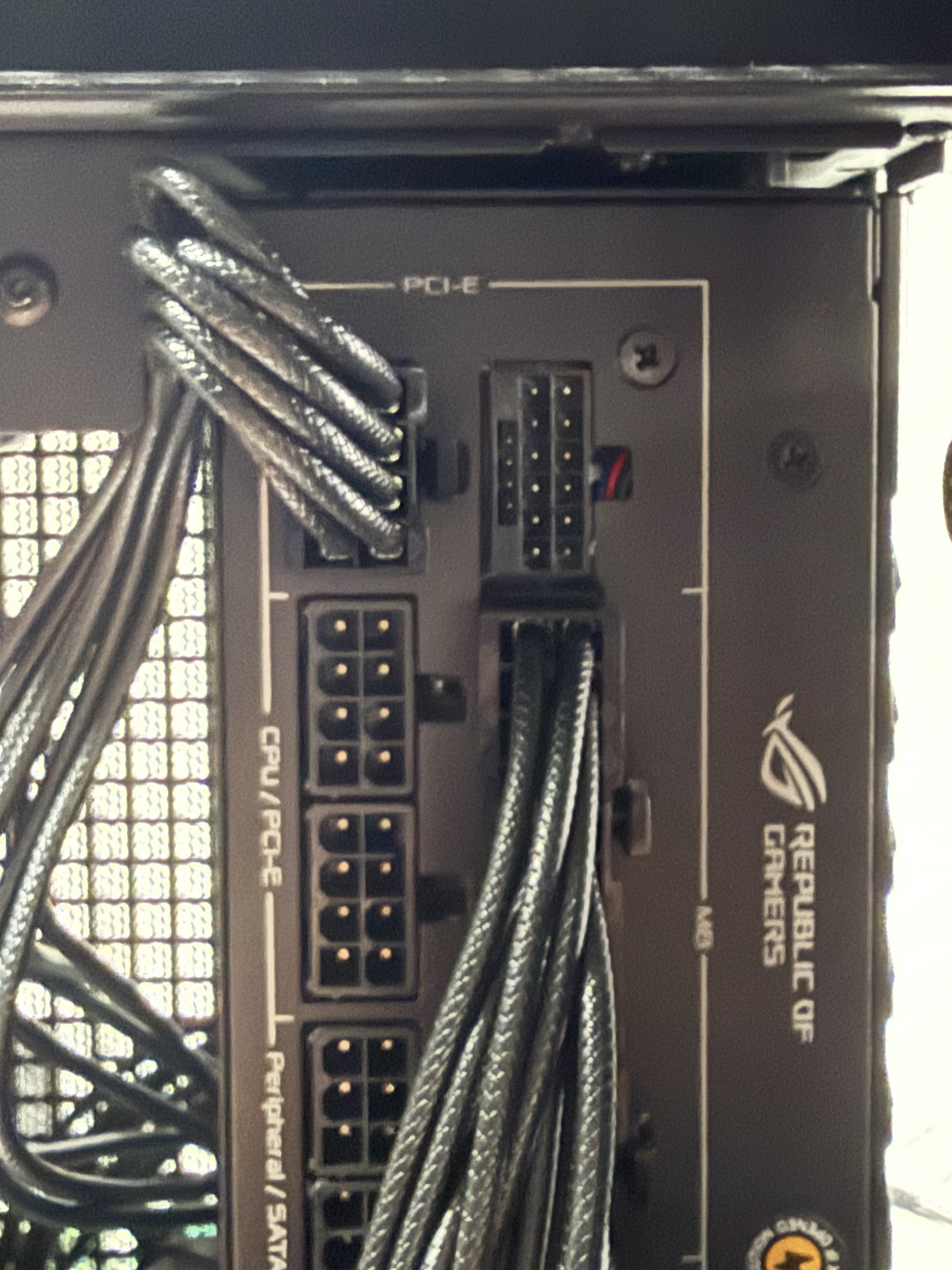

Habe mir ein ASUS ROG LOKI SFX-L 1000w Netzteil gekauft und bin grade echt überfragt, wie ich da eine RX9070XT anschließen soll?
Habe eine ASUS Prime 9070XT mit 3 PCIe Anschlüssen, bei dem NT sind aber komische Stecker dabei die ich nicht kenne 🤣
Muss ich mir noch normale PCIe Kabel dazu kaufen , die dann vom NT (da wo CPU/PCIe steht) in die GPU gehen ?!
Danke. VG

Den 12Pin Stecker kannst du ignorieren, du brauchst nur 3x 8Pin. Abgesehen davon, gibt es auch eine Anleitung. ^^

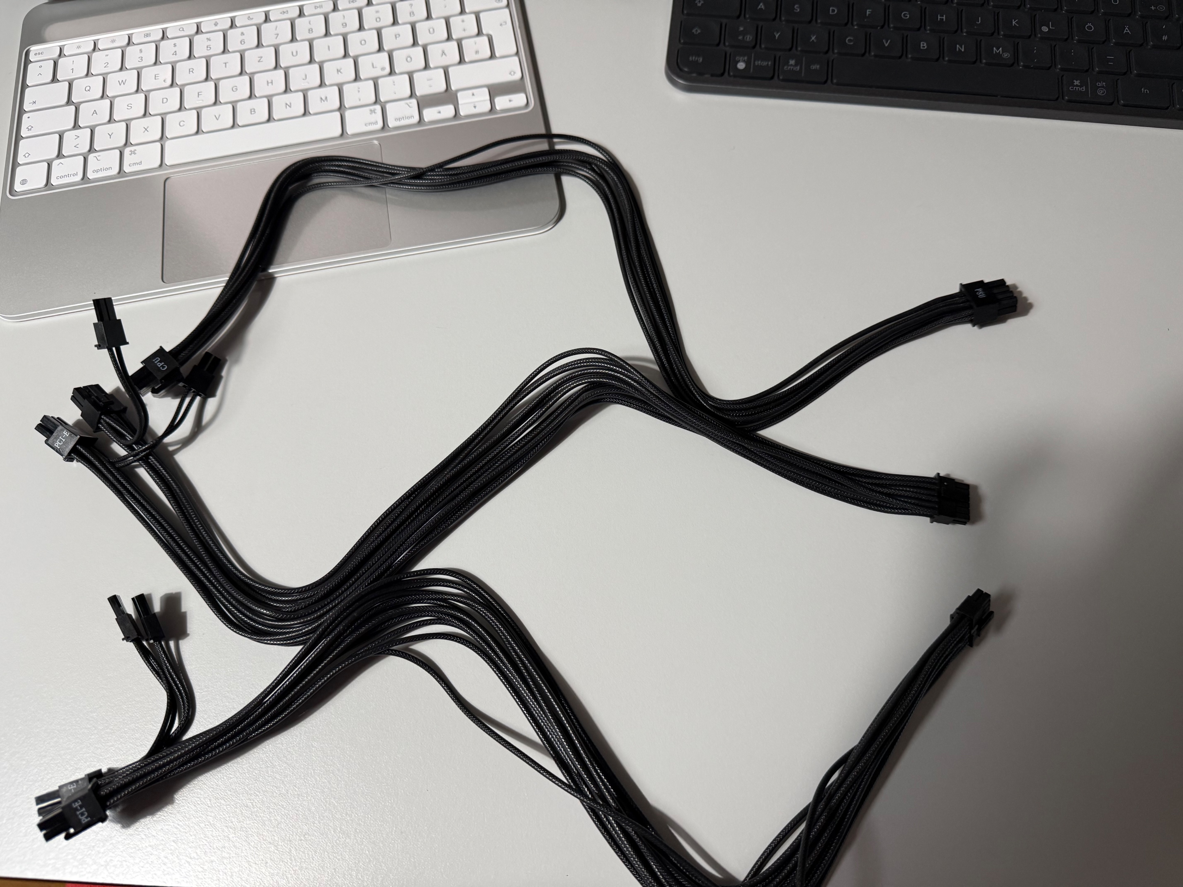

Da steht das leider nicht drin. Von den 8 Pin ist leider keins im Lieferumfang enthalten …nur 2 Kabel mit 12Pin auf 2x 8 Pin und ein 12Pin auf 12 Pin Kabel
und dann nimmste noch das 1:1 PCIE Kabel und schon klappt alles.

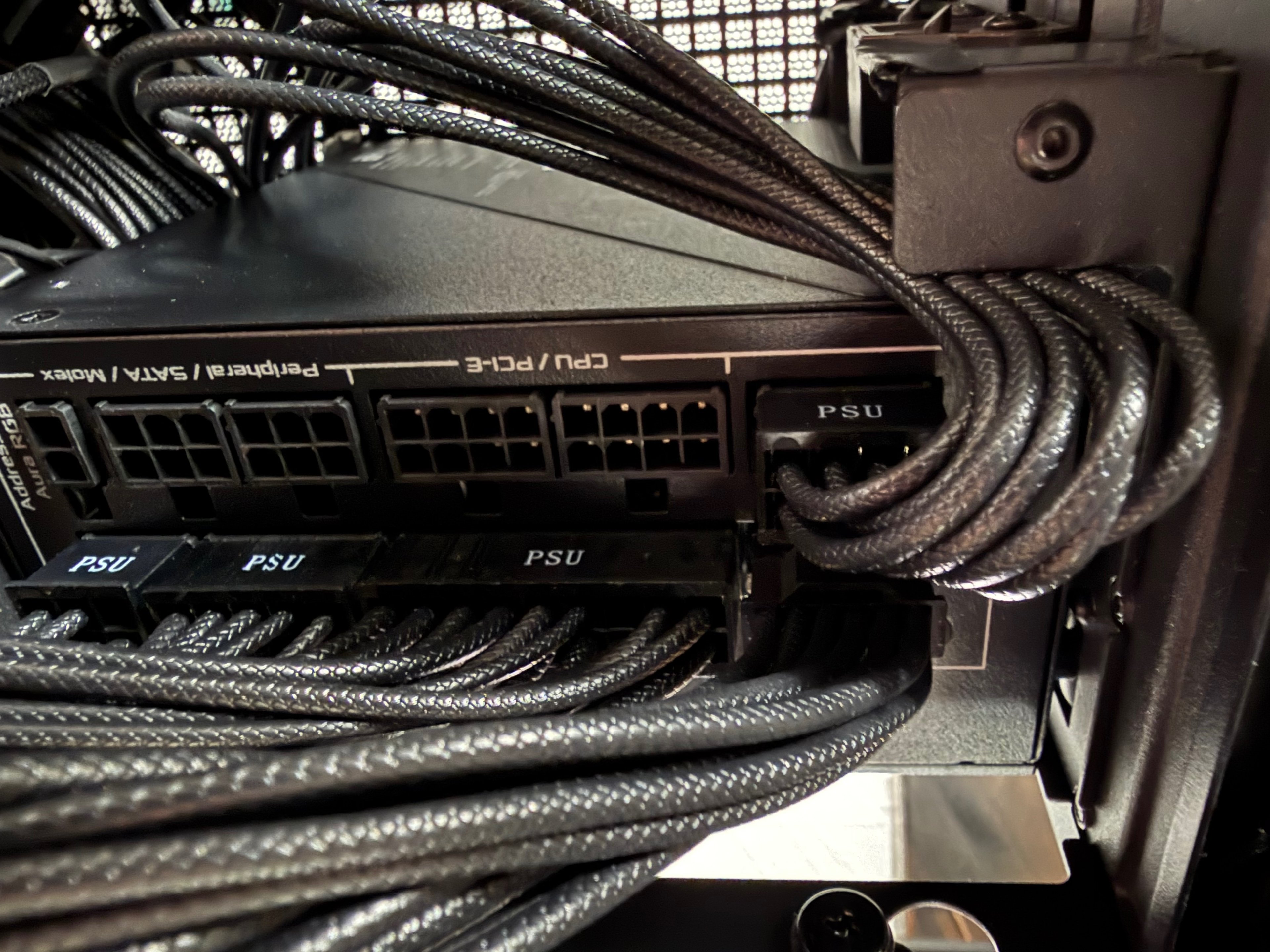

Das ist wohl enthalten was GPU-Anschlüsse angeht. Die beiden unteren Kabel müsstest Du gemeinsam verwenden. 100 % optimal ists nicht. Dafür bräuchtest Du 3x das mittlere Kabel. Was ist "12 PIN auf 2x 8 PIN" ?

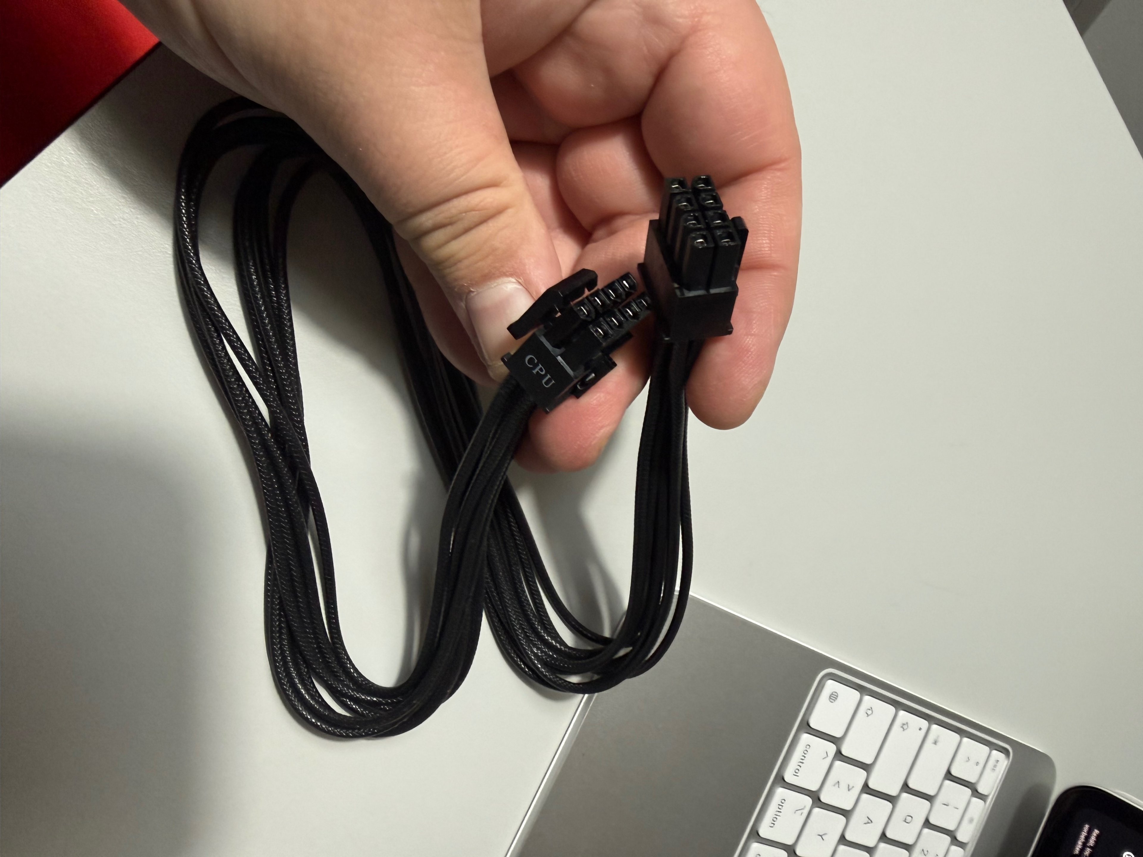

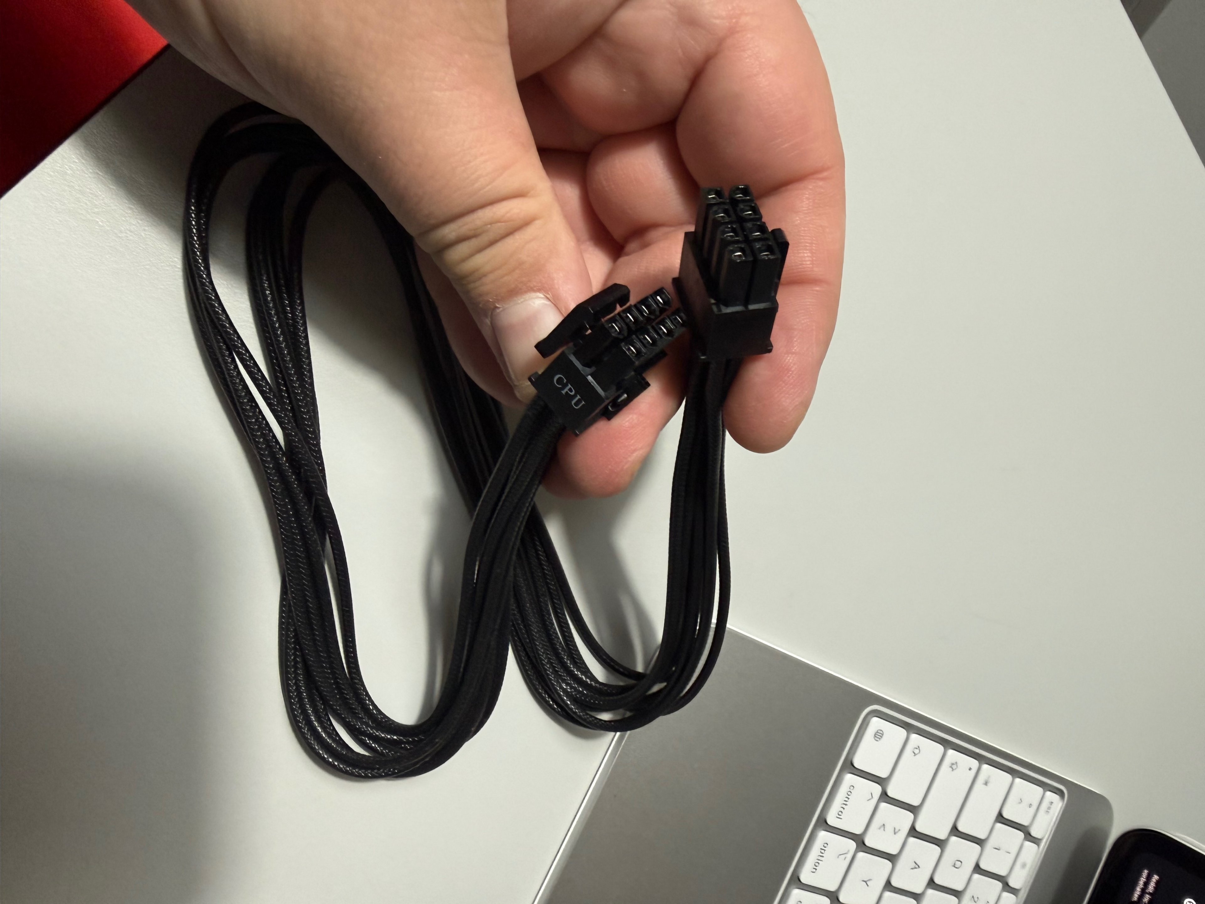

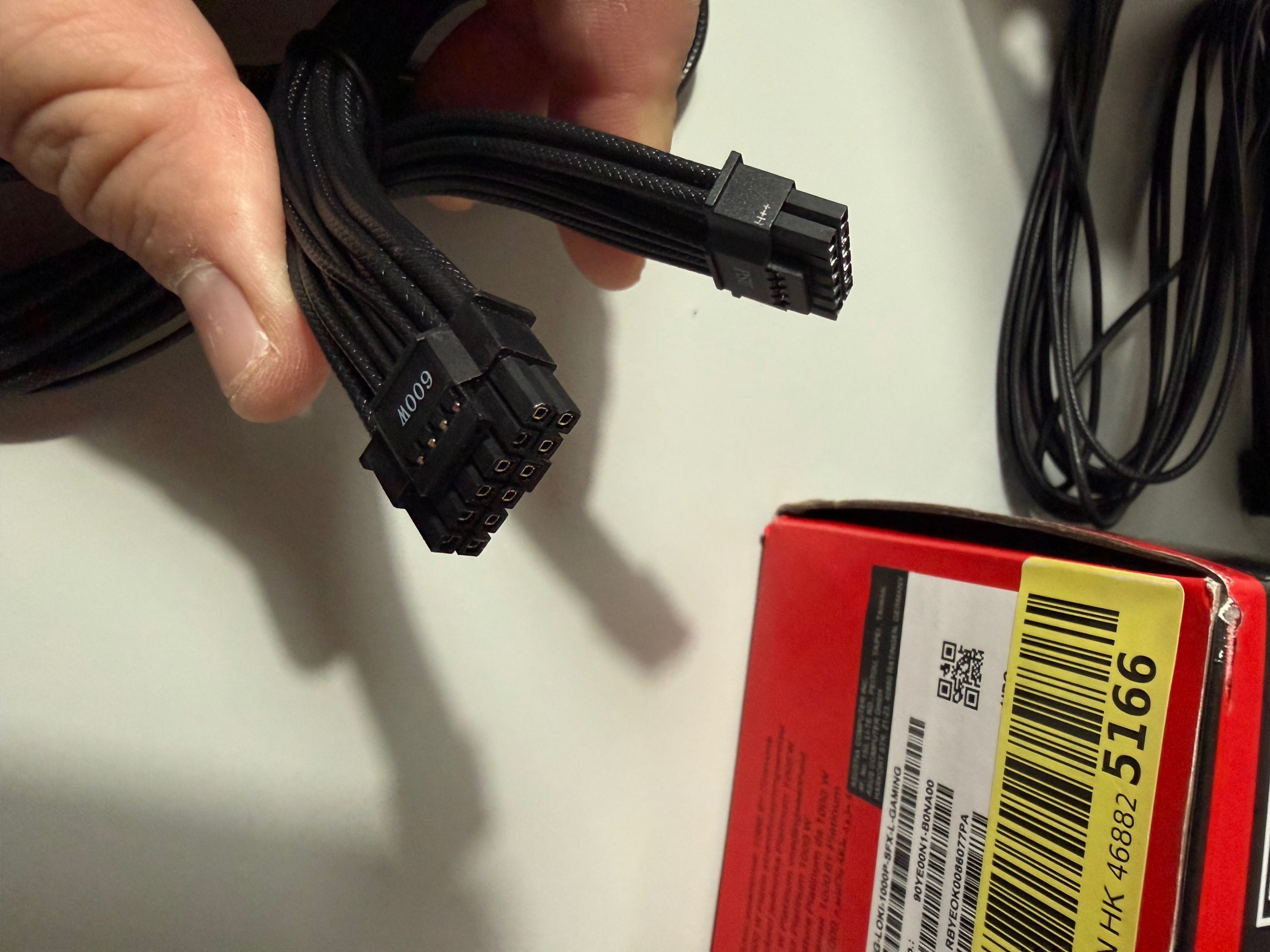

ok danke dann sind das die beiden Kabel hier. Bei dem einen steht CPU deshalb war ich was verwirrt
Vielen Dank

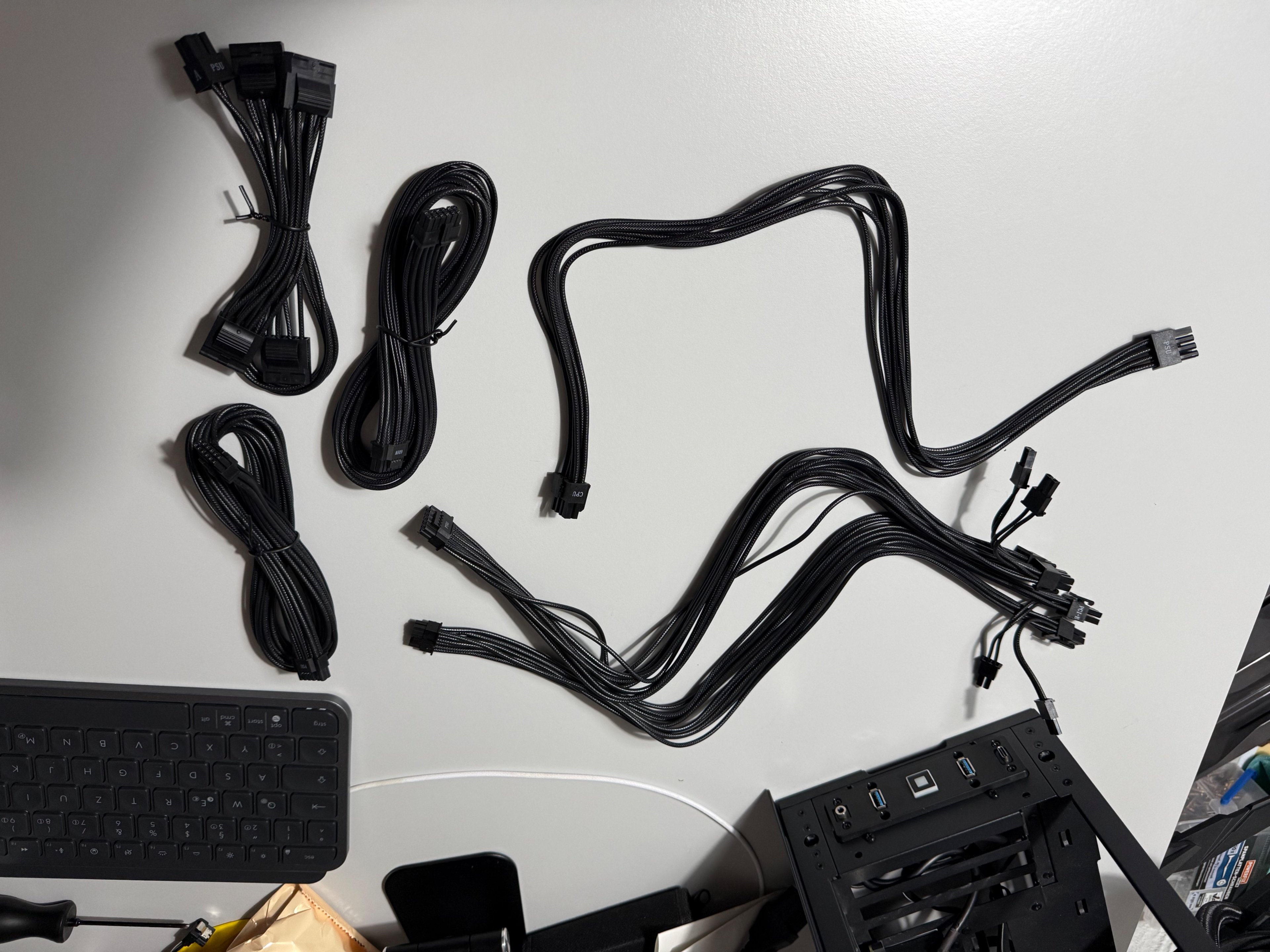

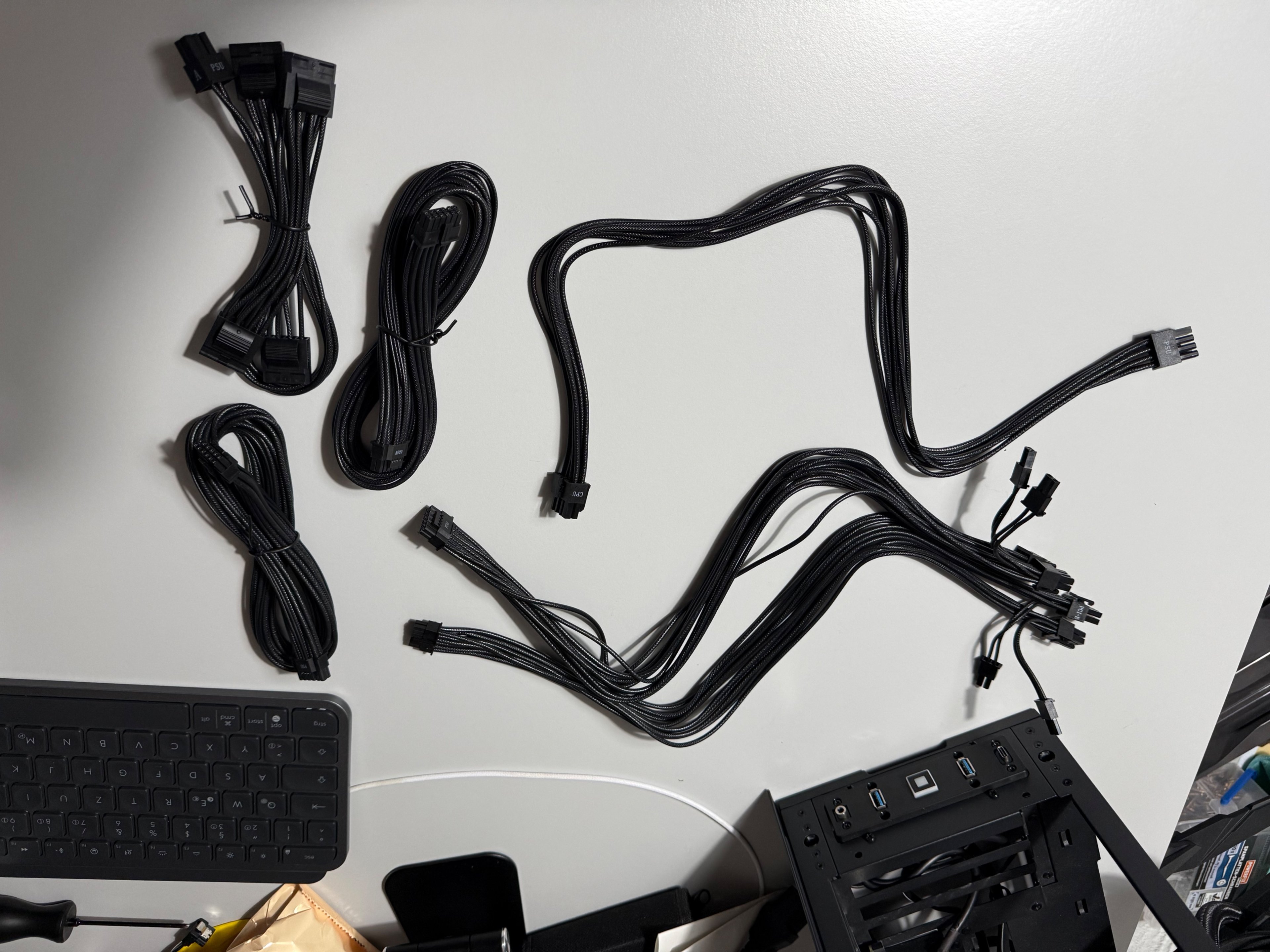

Mach doch bitte einfach Fotos von allem was an Kabel da ist.
Am besten so, dass man beide Enden immer gut erkennen kann.
Wenn ich den Lieferumfang lt. Asus (Beschreibung und Bilder widersprechen sich mMn.)
richtig verstehe, dann solltest du zwei Kabel haben:
Eines mit 8 PIN Stecker auf zwei Stecker 6+2 PIN.
Eines mit 8 PIN Stecker auf einen Stecker 6+2 PIN.
Das wären die korrekten Kabel.
CPU 8 PIN wird nicht passen und ist auch nicht richtig.
EDIT: Das Kabel auf dem zweiten Fotos kannst Du nehmen.
Am Netzteil wird der 12+4 Stecker eingesteckt.

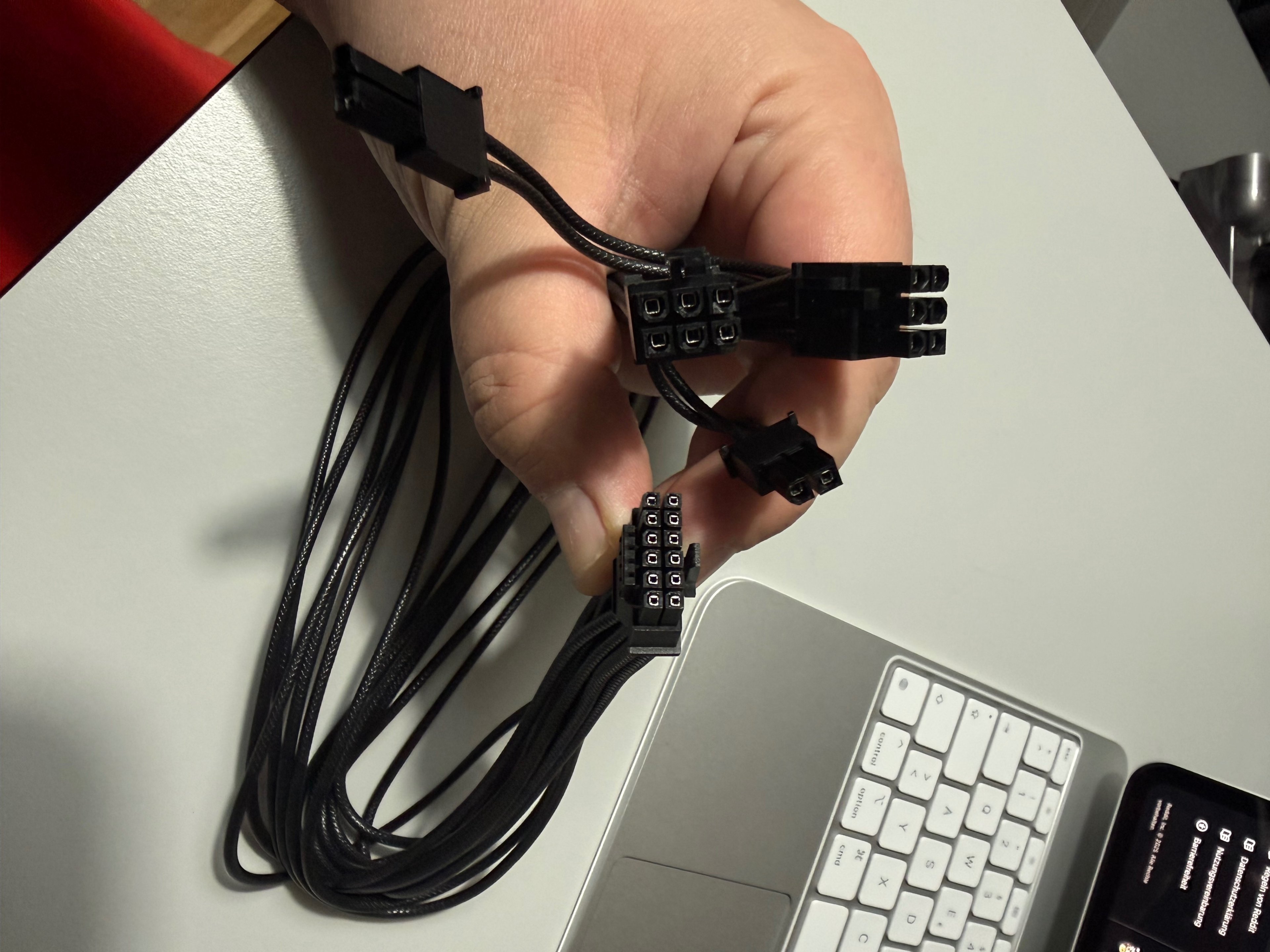

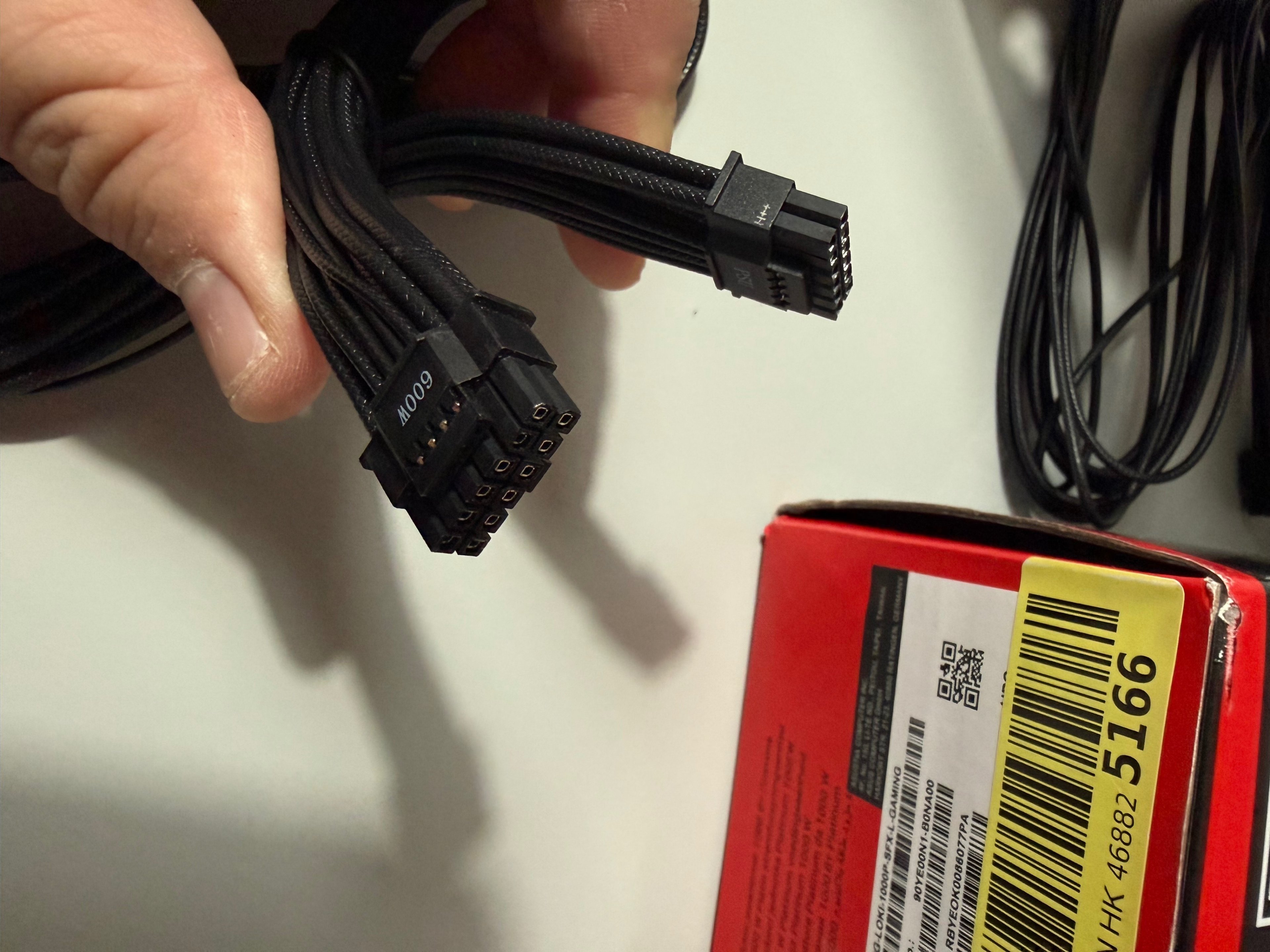

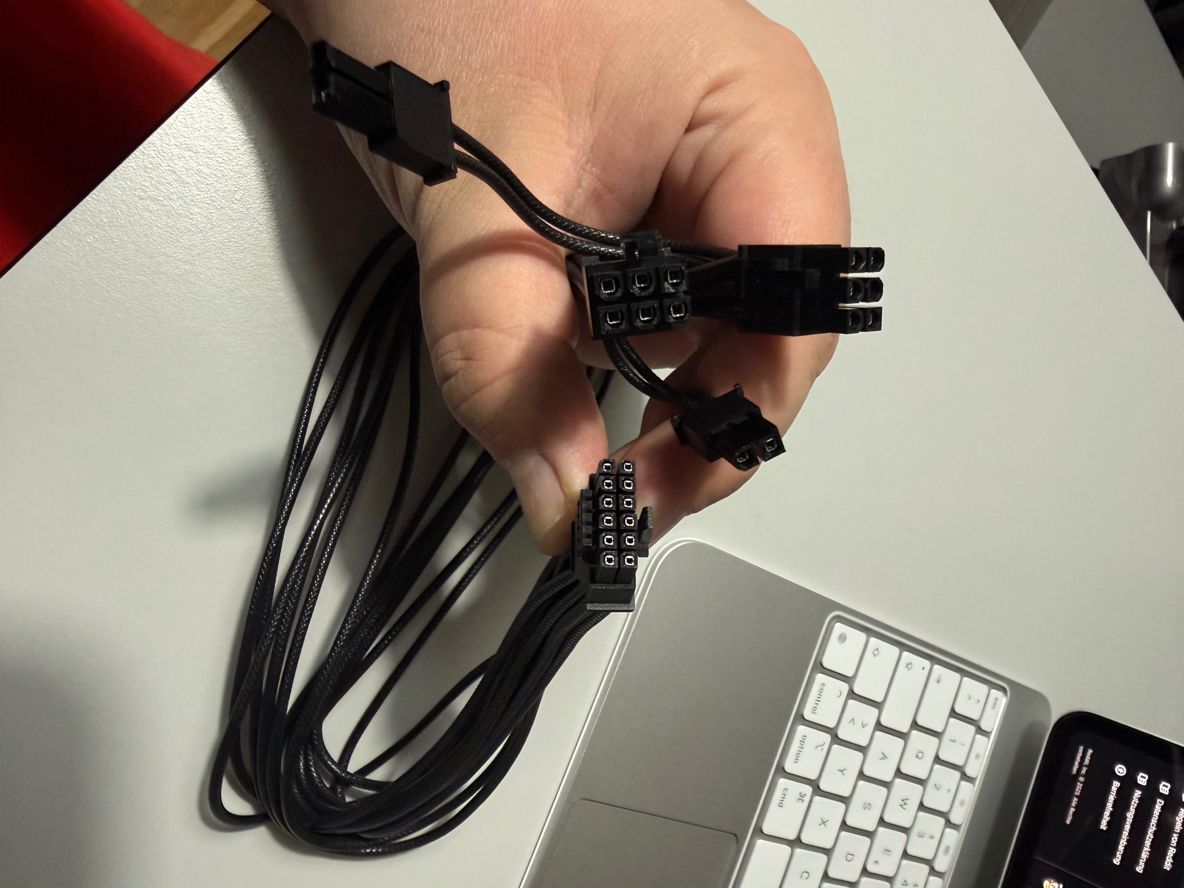

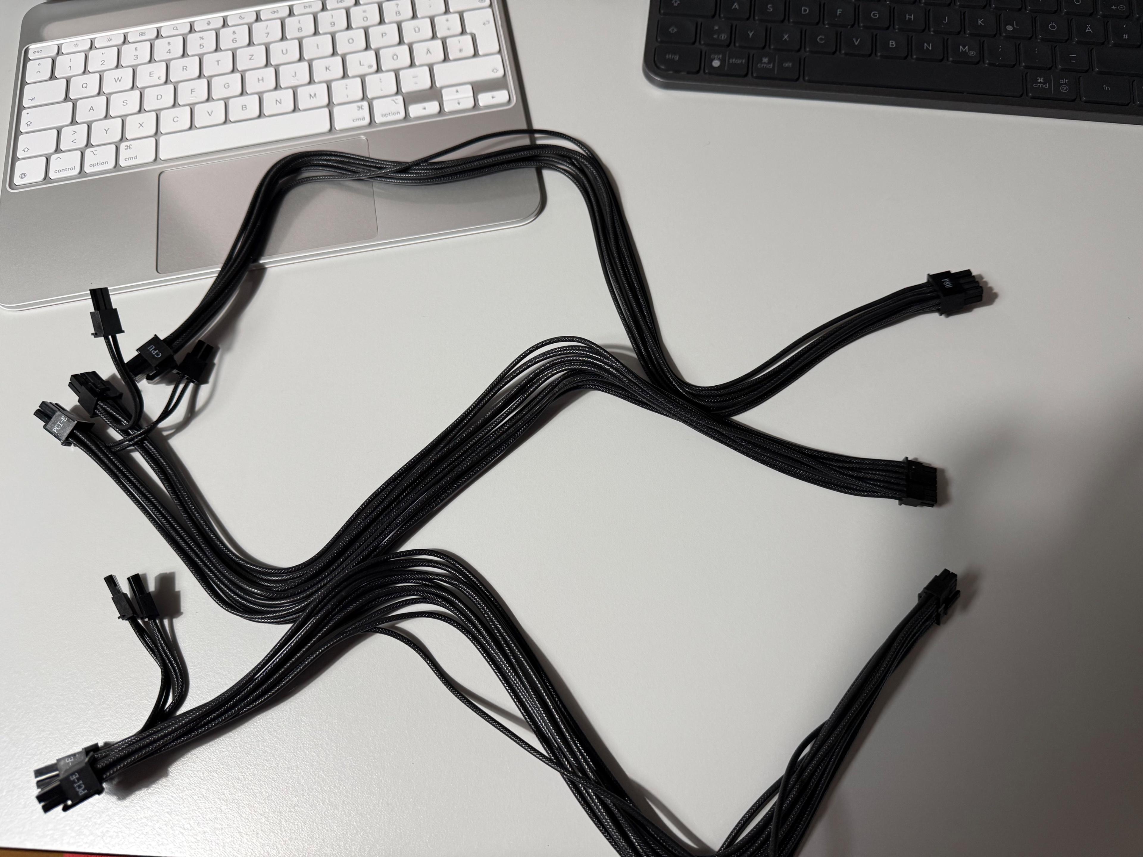

Die waren dabei
Auf dem Tisch liegen :
2 die selben Kabel mit 12 Pin auf 2x 8 Pin (das NT hat aber nur 1 12Pin Anschluss?!)
Und das soll drin sein

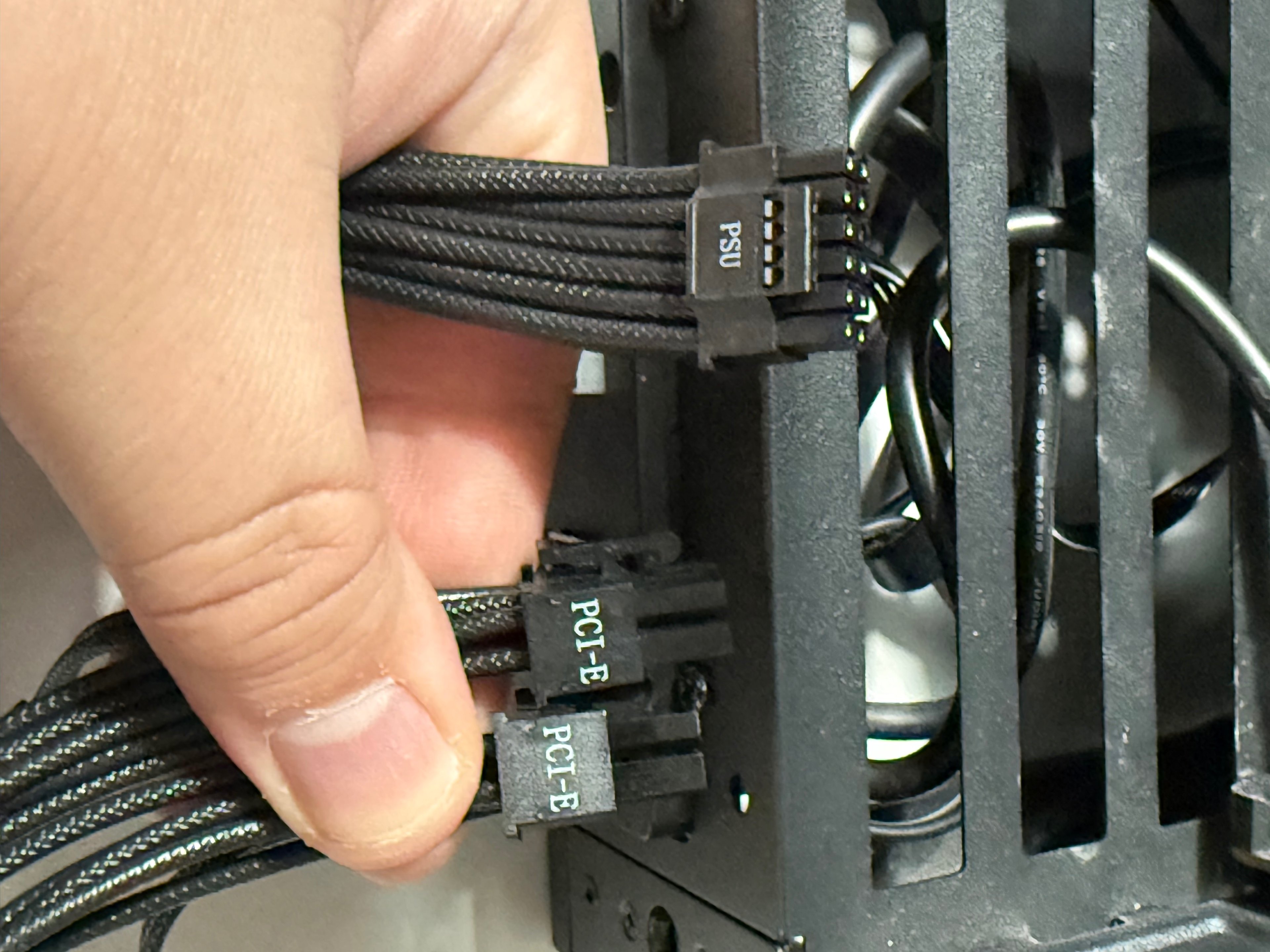

Du hast zwei identische Kabel mit 12+4 PIN auf 2x 6+2 PIN ? Oder sieht das auf den Fotos nur so aus?
Genau …
Also wenn das so ist, dann hast Du wahrscheinlich das Kabelset der 1200 Watt Version in der Resale-Box.
Ansonsten wärs wie von @Zwirbelkatz markiert richtig - nur wenn die beiden grün markierten Kabelenden rechts im Bild identisch sind, dann funktionierts nicht weil Deine 1000W-Version nur eine Buchse am Netzteil für 12+4 PIN hat.
Reaktionen: windeskælte

Ja. Möglicherweise wars ne Retoure bei der das Kabelset gefehlt hat und es wurde halt das
falsche Set zu gelegt. Kannst aber gerne auch nochmal Fotos der beiden Kabel einstellen.
Ich würde das bei Amazon / bzw. dem Verkäufer anmahnen und um Nachsendung bitten.
Nur mitteilen, dass genau das eine Kabel fehlt - 8 PIN auf 2x 6+2 PIN PCIe.

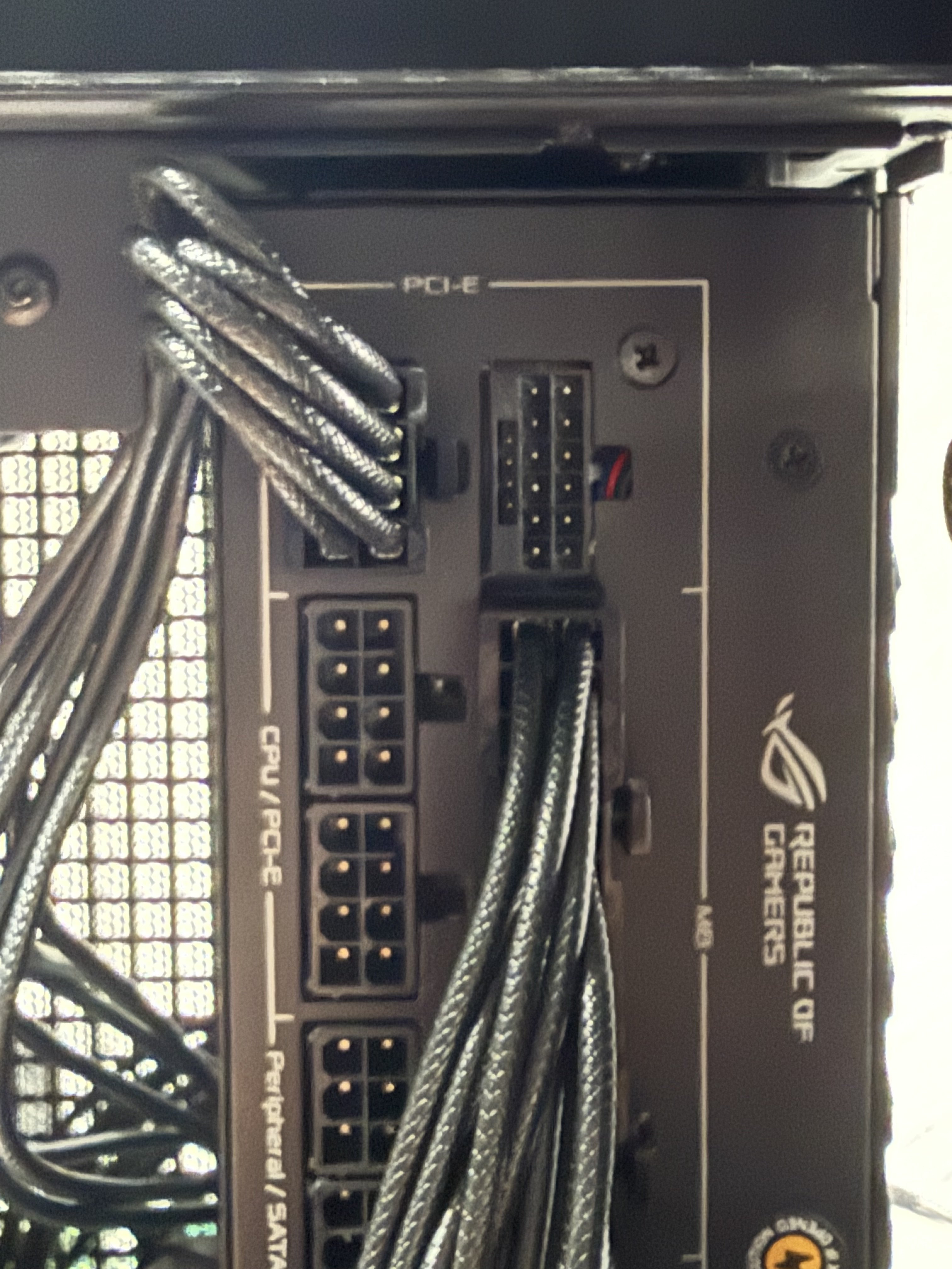

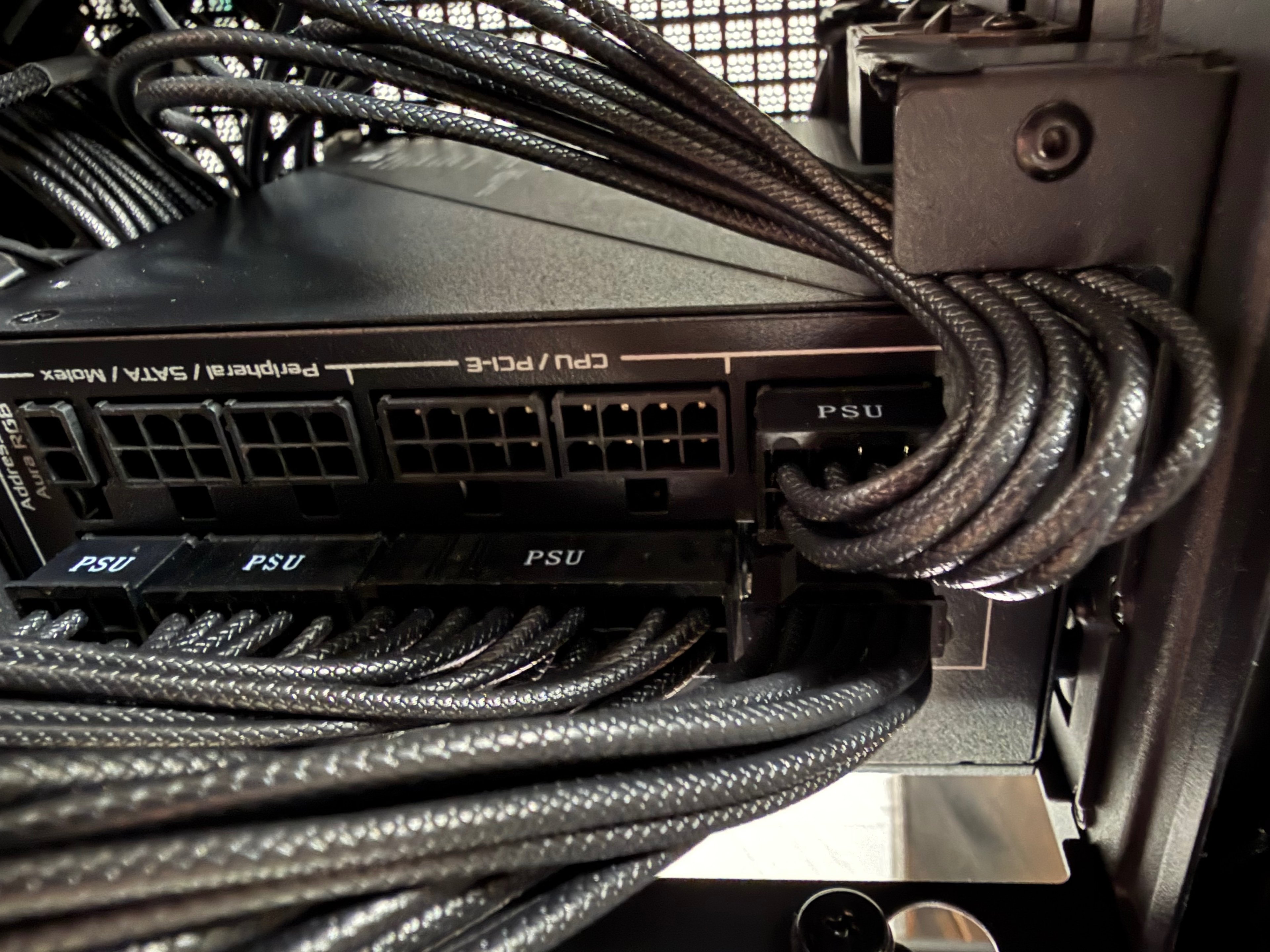

Schaut es so aus?
Dann ist sowohl Platz für 2x 12 Pins an PCIe-E, als auch für 1x12 Pins und 1x8 Pin.
Auf beiden Fotos ist für mich nicht klar erkennbar, ob 2x 12 Pin vorliegen.
An den Kabeln, netzteilseitig. Meine ich.
Kann ich so ein Kabel auch einzeln kaufen? Amazon würde mir 30€ Rabatt ausstellen …

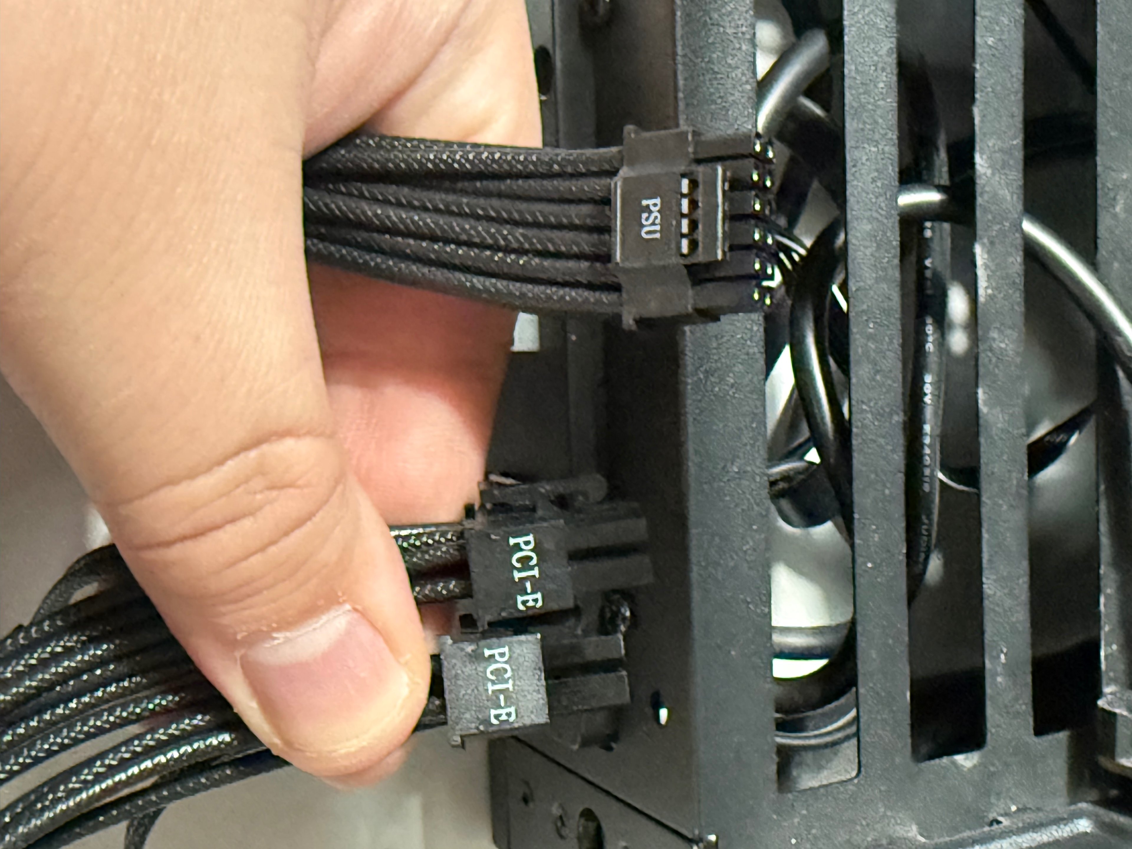

So sieht das aus
Tatsche … das 1200w hat 2x die 12 Pin // meins, dass 1000W hat nur 1x 12Pin …. Dann wurde echt die falsche Tüte mit Kabeln dazu gelegt
