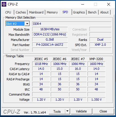

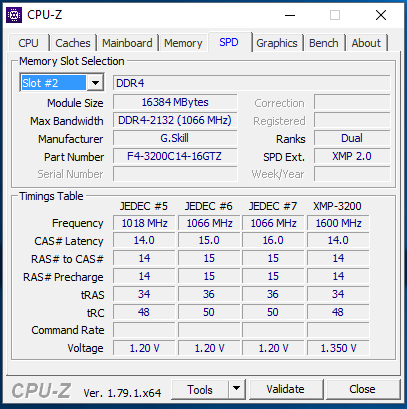

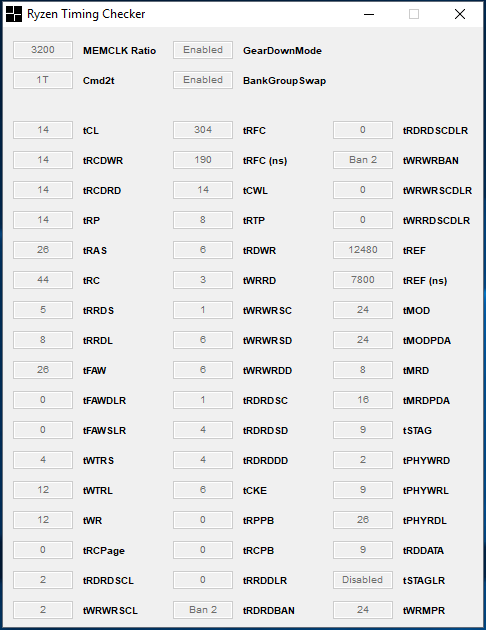

Kann mir irgendjemand einen 3200er Riegel nennen, der mit 14-14-14-35 Timings (glaube gibt's nur G.Skill?) auf einem Asus X370-Pro läuft? Ich höre vereinzelt von Erfolgen, aber eine Bestätigung gibt's nicht.

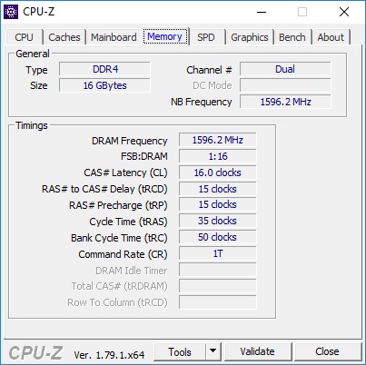

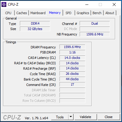

Ich nutze G.Skill 16GB Module mit CL14 und 3200Mhz mit den Timings auf einem Crosshair:
MemTest ohne Fehler
AIDA64 ohne Probleme
Keine Bluescreens bisher
BIOS 1401 mit AGESA 1006
Meine Settings stehen hier: https://www.computerbase.de/forum/t...it-agesa-1-0-0-6.1690744/page-2#post-20196370

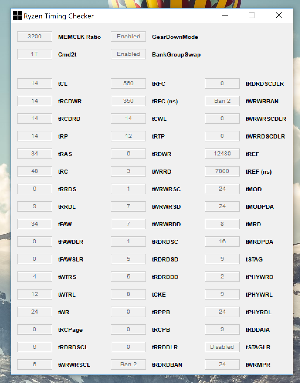

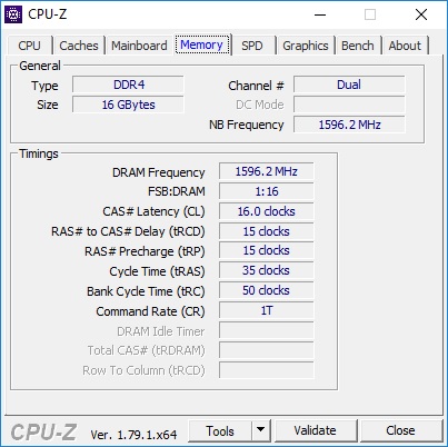

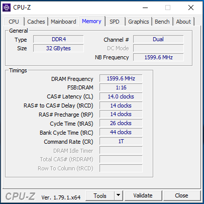

Wunderbare Werte. Meine sehen aktuell noch so aus. Ist quasi 1:1 das XMP Profil, ohne weitere Veränderungen. :) Aber ich werde am Wochenende nochmal etwas tweaken, wobei ich eigentlich zufrieden bin. Viel besser wird das nicht mehr. Ich denke unsere Timings sind recht vergleichbar.

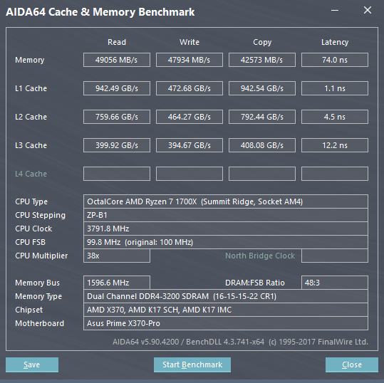

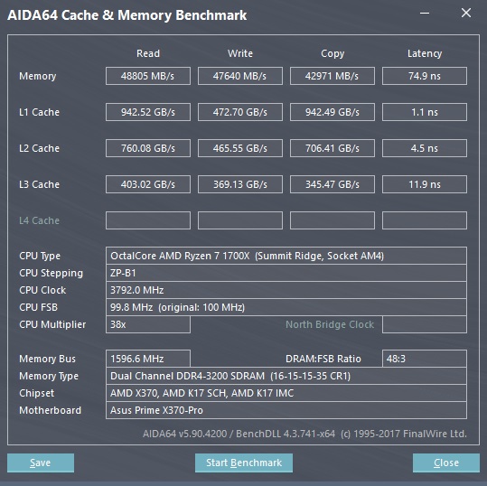

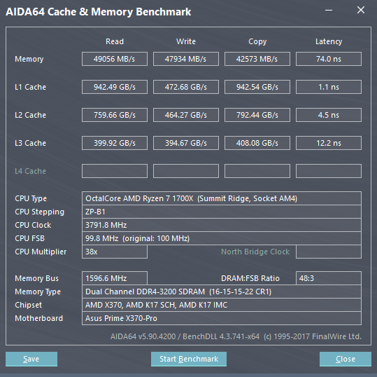

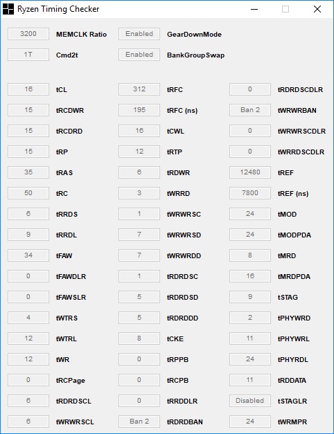

Kannst ja mal mitt AIDA64 benchen und die Werte mit meinen aus dem oben verlinkten Thread für 3200Mhz vergleichen.

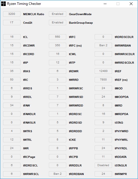

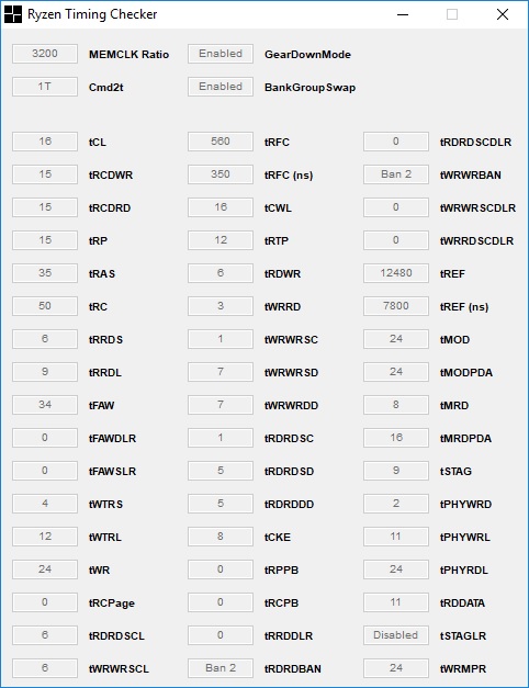

Als Vergleich evtl. meine aktuellen Werte inkl. Bench.
(Power Down disabled bringt bei mir gute 700MB/s mehr read.)
tRC muss ich allerdings auch manuell einstellen, auf AUTO wählt der hier 75, obwohl das Minimum ja an sich tRP+tRAS ist (und laut XMP Profil ja auch der RAM damit laufen sollte).
Frage mich nur wann ASUS es hin bekommt, dass auch endlich ungerade CL Werte laufen...

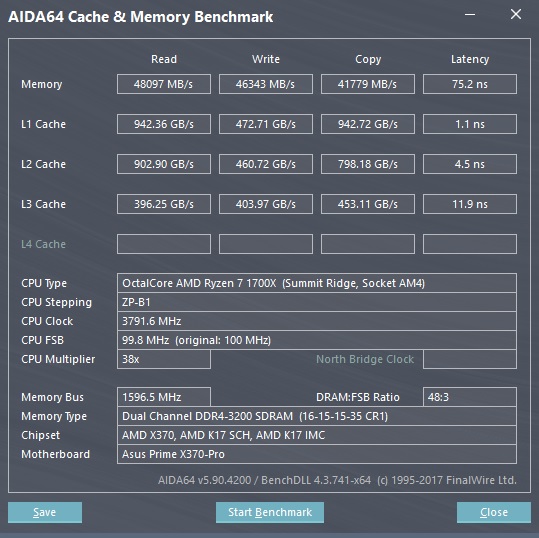

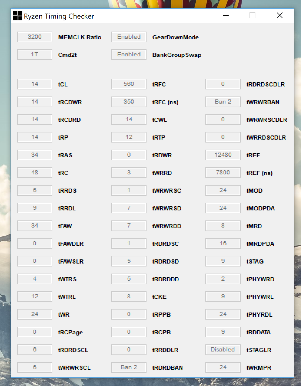

Und noch etwas optimierter.
Seltsam, bei vielen Werten hilft es, wenn man diese schlichtweg manuell setzt.. auch wenn es der gleiche Wert ist. Hast du das auch beobachtet @SKu?
Bringt nochmal etwa 800MB/s mehr Read.

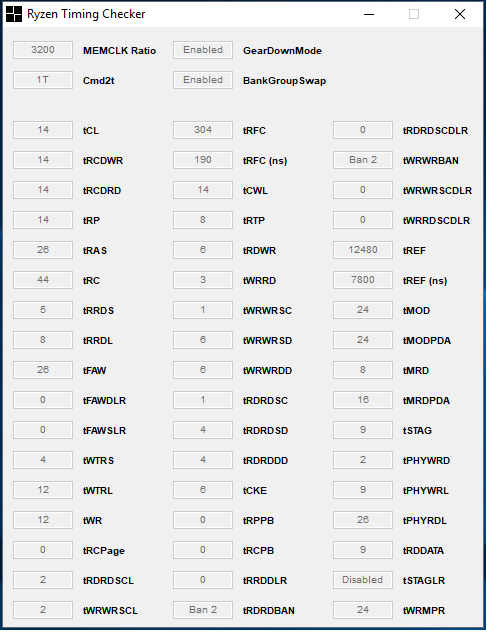

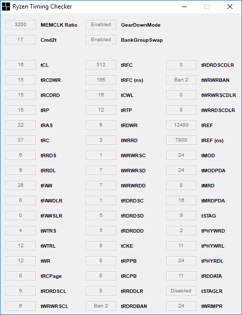

EDIT2:
So, das wären die aktuellen mit prime95, MemTest und Gaming getesteten Werte:
Ich habe alle Werte manuell gesetzt. Gerade bei ASUS gibt es da noch Bugs und die AUTO-Werte, die im BIOS angezeigt werden, übernimmt er nicht. tRFC ist da so ein Beispiel. Lasse ich das auf AUTO stehen (316), stellt das Board 560 ein.
