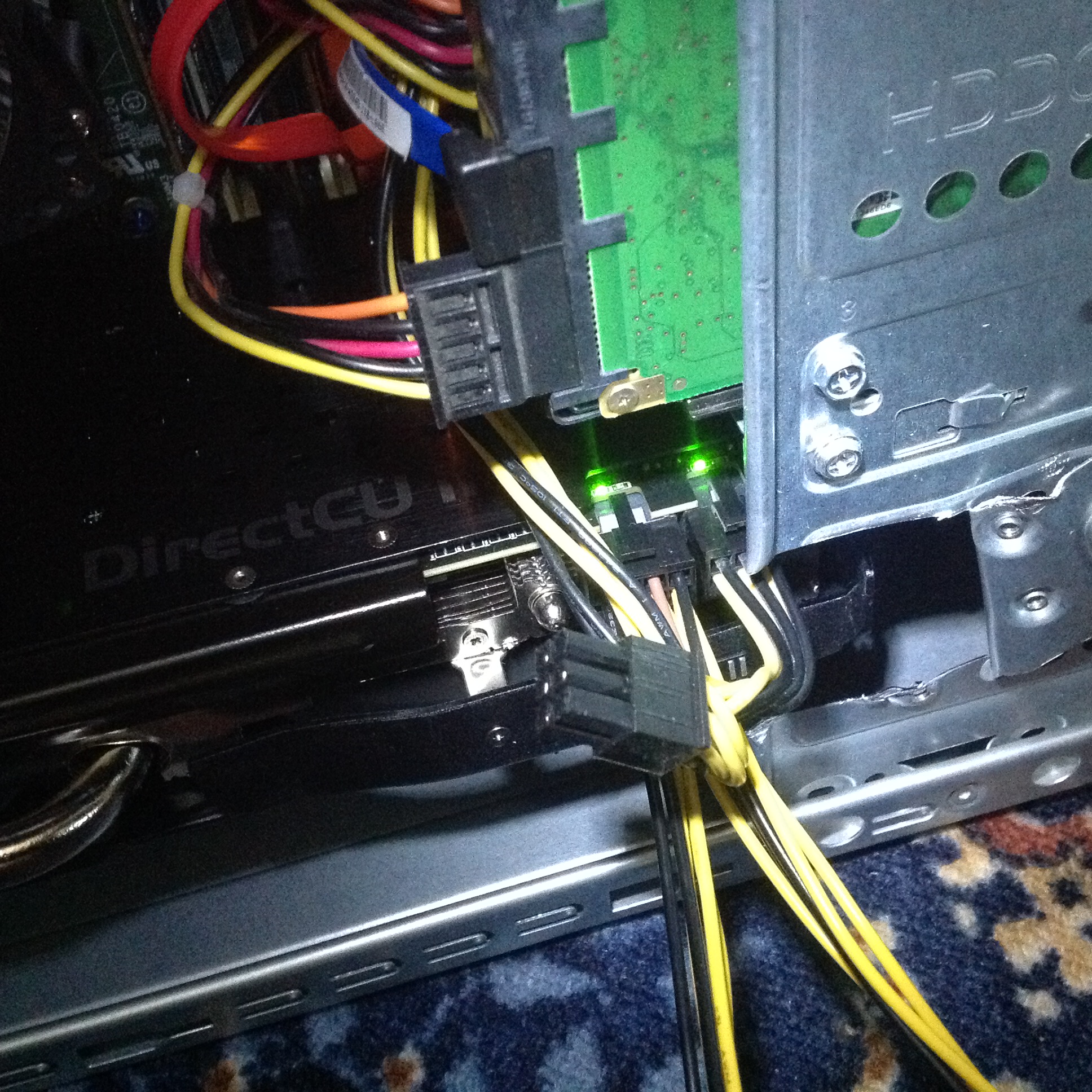

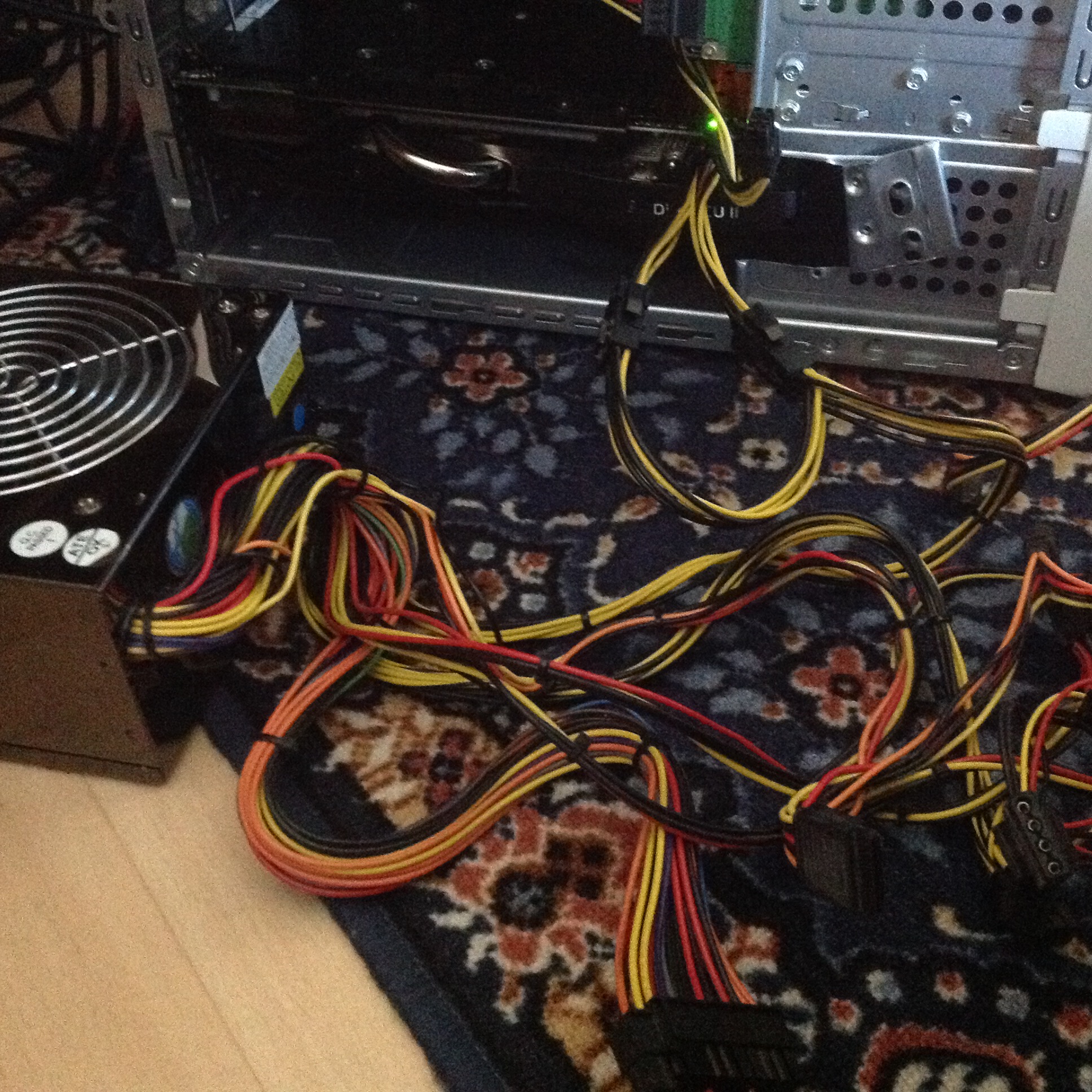

ich habe mir die Asus R9 290 geholt, aber ich bekomme sie nicht zum laufen. Sie benötigt einen 8Pin und einen 6Pin Stromanschluss. Es gibt aber das Problem dass ich das Steckermäßig mit einem Netzteil nicht hin bekomme. Deshalb habe ich ein zweites angeschlossen und das gebrückt das es Strom raus gibt. Für den 8Pin Eingang gab es einen Adapter (2x 6Pin zu 8Pin) zu der Graka weil der 8Pin Stecker vom Netzteil garnicht passt, warum auch immer. Und der 6Pin Eingang habe ich mit dem normalen 6Pin Stecker vom Netzteil versorgt. 8Pin ein Netzteil und 6Pin das andere. Beim starten läuft die Graka aber es kommt kein Bild und der Pc gibt auch auf den USB Ausgängen kein Signal, also startet er garnicht erst richtig...aber sogar die 2 Power LEDs an der Graka läuchten grün. Ich habe auch noch 2 Fotos gemacht.

Sorry aber diese wunderlichen Konstruktionen sind doch Quatsch. Kauf dir ein günstiges und gutes Netzteil, das erspart dir über kurz oder lang einiges an Ärger und ist schon für um die 50€ zu bekommen.
Oh je, wenn ich sowas schon sehe ^^ Vergiss den Murks und kauf ein ordentliches Netzteil!
WIrd nur mir dabei schlecht? :)
Um ehrlich zu sein kann ich mir nicht vorstellen, dass dieser Thread ernst gemeint ist.
Falls doch: Wie kommt man auf die Idee eine zweite PSU anzuschließen? Selbst ein Komplett-Laie käme nicht auf diese Idee, zumal der Ersteller ja augenscheinlich Zugang zum World Wide Web hat.

Bitte sag mir nicht dass das ein Teppich ist der da unter deinem Gehäuse liegt.

Der Ersteller hat vermutlich den P8-Connector für einen PCIe-8Pin-Connector gehalten.
@ Ersteller
Sollte dieses Thema ernst gemeint sein, so lass dir bitte von fähigem Personal helfen. Wenn ich deinen Versuchsaufbau betrachte rollen sich mir die Fußnägel hoch. Nicht nur, dass du zwei Netzteile verwendest, sondern auch die Einbaulage der Grafikkarte (du wirst temperaturbedingte Probleme haben), der aufgesägte bzw. -getrennte Festplattenkäfig, der Teppichboden unter deinem Rechner, ...
Bitte nehme es mir nicht übel, solltest du dieses Thema wirklich ernst meinen, aber du benötigst Hilfe von jemandem, der ein wenig Sachverstand besitzt.
Edit: Und damit meine ich persönliche Hilfe vor Ort.
Die Anzahl der Molex und Floppystecker ist irrelevant, das ist ,Centwahre.
Interessant sind da die 6 und 8-pins für die GPU, denn damit kann man ein Netzteil an die Leistungsgrenze bringen.
Und der hersteller hat gut daran getan, seinem Single Rail Netzteil mit angeblich 600W nur einen 6-8 pin zu spendieren, obwohl "richtige" 600W Netzteile derer 3-4 bieten. Denn das Netzteil wird dir spätestens an der 400W grenze offenbaren, dass es keine 600W liefert. Dann kannst du nur noch auf die Schutzschaltungen hoffen, sonst wird es teuer.

Versucht da grade jemand den EPS Stecker auf die Karte zu drücken?
Adapter für PCIe 6+2Pin/8Pin werden eigentlich immer auf die 4 pol Molex Stecker passen. und davon sollte selbst das älteste Netzteil genug habe. Bei Der ASUS-Karte ist btw. ein solcher Adapter im Original dabei.
Alles andere ist absoluter Murks
