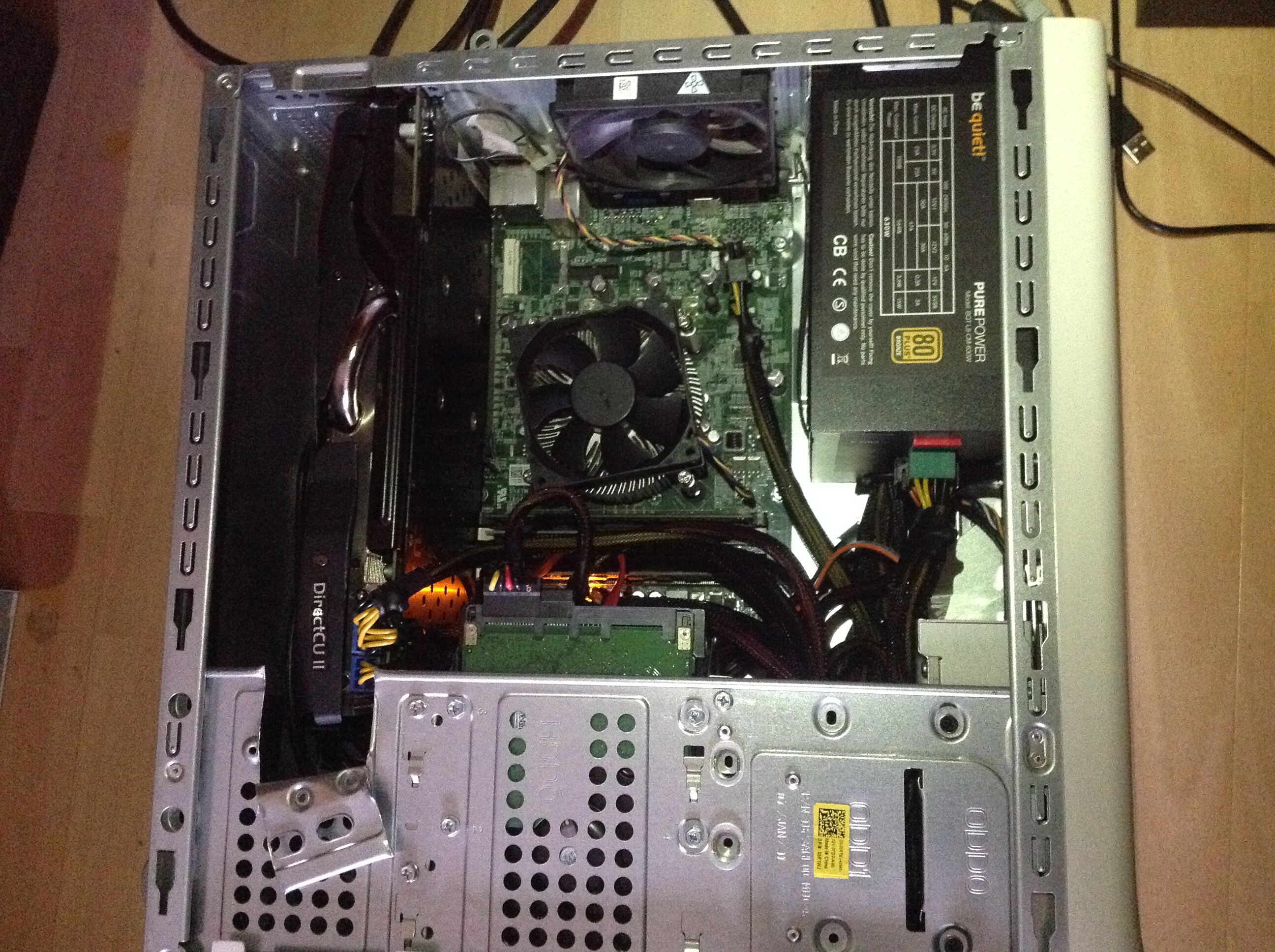

heute ist das Netzteil gekommen und ich habe es gleich eingebaut. Richtig ordentlich jeden Stecker in die richtige Buchse. Auch die Graka mit dem PCIe Ausgang des Netzteils verbunden. Aber es funktioniert trotzdem nicht. Alles läuft aber schwarzes Bild, bzw die Monitore bekommen einfach kein Signal. Ich weiß nicht was ich jetzt noch machen soll, kann der Rechner vlt eine OEM Sperre oder so was haben da er ja original von Dell ist?
Hier auch nochmal ein Foto:
Jesterfox schrieb:
Wieso liegt den der 4 polige P4 Stecker da so unmotiviert auf dem Mainboard rum und ist nicht angesteckt? Ohne dem geht natürlich nichts...
Ja das sieht nur so aus, das ist der 2. 4Pin Stecker für den CPU. Mein Mainboard benötigt aber nur einen 4 Pin Stecker der eingesteckt ist. Er wird einfach von dem dran hängenden verdeckt.
