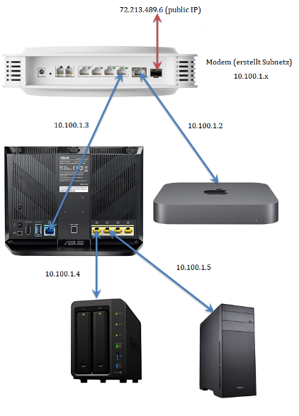

Ok das mit dem hardwarebeschleunigten AES is tatsächlich ein starkes Argument für den AC86U und gegen den Blue Cave. Bleibt aber dann natürlich immernoch die Frage, ob meine anvisierte Netzwerkkonfiguration
778331
überhaupt via VPN die gewünschten Funktionen ermöglicht:
  • Zugriff "von außen" auf die Daten im NAS
  • Fernsteuerung meines PCs via VNC
  • das verbundene Gerät (z.B. Smartphone, Laptop) hat die Öffentliche IP 72.213.489.6
Das kann schon klappen.
Es kann sein, dass der Mac mini möglicherweise an einen anderen RJ45-Port am Modem oder evtl. sogar am ASUS gesteckt werden muss. Ich erkenne das Modem leider nicht, daher weiß ich nicht genau, ob der Port ganz rechts genauso genutzt werden kann, wie die anderen (falls es im Bridge-Mode läuft, funktioniert mitunter nur eine LAN-Buchse).
Ansonsten:
  • Wenn das Modem nur "bridged" kannst Du den VPN-Server direkt auf dem ASUS einrichten
  • Andernfalls im Modem den VPN-Port zum ASUS weiterleiten.
  • Wenn die VPN Verbindung steht, kannst Du mit VNC, ssh, whatever in Deinem Netz machen was Du willst.
Bei dem Modem handelt es sich um eine Salt Fiber Box, wobei der rechte RJ45-Port mit 10GBit angebunden ist und alle anderen mit 1Gbit. Der Port ganz rechts hat also (aus Netzwerksicht) denselben Status wie die anderen vier auch. Die Fiber Box läuft im Übrigen nicht im Bridge-Modus, sondern im Router-Modus. Im Gegenteil, der ASUS AC86U würde im Bridge-Modus laufen.
D.h. das Gerät, über das ich mich mit dem VPN verbinde, hat dann dieselbe Public IP wie die Fiber Box? (wichtig um Geoblocking zu umgehen)
Alles klar. Danke für die Erklärung.
Das halte ich für nicht zielführend. "Bridge Mode" würde hier bedeuten "Media Bridge" (also eine Wlan-Brücke zu einem anderem Access-Point).
Link zu Abbildung
Die Asus Box sollte auch im Router- (empfohlen) oder AP-Modus laufen (wahrscheinlich DHCP abgeschaltet), da sonst viele Funktionen in der Firmware deaktiviert sind.
Ja, allerdings musst Du dann noch sicherstellen, dass Du auch den Stream via VPN starten kannst. Das kann ohne weitere Einstellungen klappen, möglicherweise müssen aber Ports durchgereicht werden.
Ah ok ja nein der "Media Bridge"-Modus ist definitiv der Falsche. Ziel ist einfach, dass der ASUS-Router in dem vom Modem aufgespannten Subnetz läuft (alle IPs also vom Modem vergeben werden, egal ob angeschlossene Geräte mit dem Modem oder dem AC86U verbunden sind). Verstehst wie ich mein?
Welcher dieser Modi ermöglicht das oben Beschriebene (selbes Subnetz wie Modem)?
Das verstehe ich jetzt nicht ganz :(
Wahrscheinlich der "ganz normale" Router-Modus.
Wahrscheinlich musst Du einfach ausprobieren, ob der Stream via VPN "ganz normal" startet.
Wenn ja -> alles gut
Wenn nein -> google bemühen für welche Ports Du evtl. Port-Forwarding benötigst.
