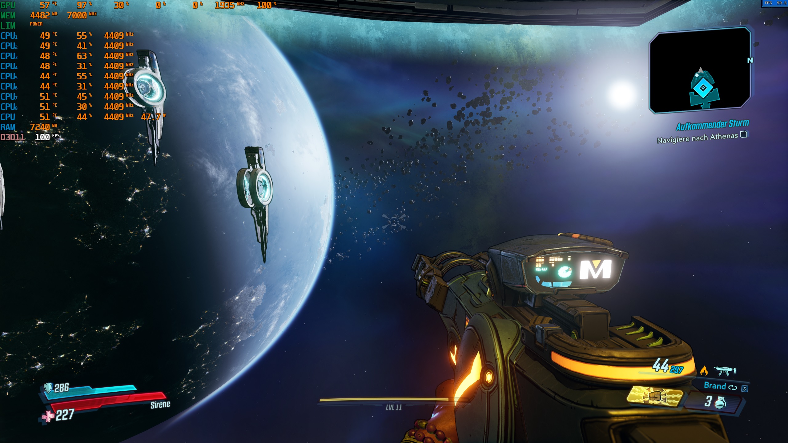

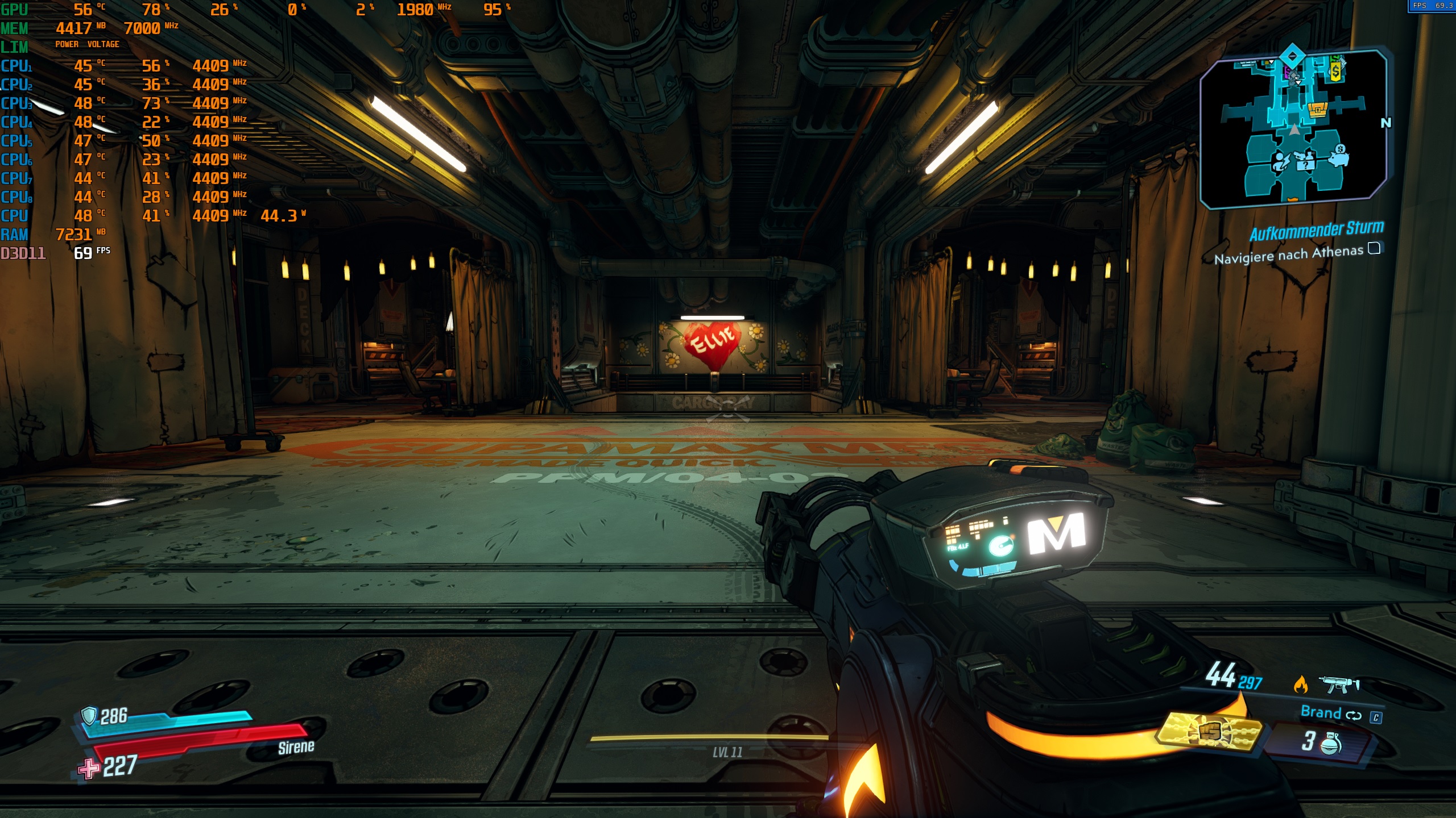

Hier sind paar bilder zu der cpu auslastung, könnt euch ja mal ein bild machen und mir sagen ob sie limitiert ist oder nicht.
Schonmal danke in voraus und an die leute die so schnell mit eine antwort gegeben haben
Jep, klassisches CPU Limit würde ich mal sagen :D da brauchst was stärkeres ^^
RAM ist auch gut gefüllt, aber hier nicht kritisch.
woran erkennst du das ?
die Auslastung ist ja nicht sehr hoch warum sollte dann meine CPU der Flaschenhals sein?
ich verstehe einfach nicht woran du das erkennst :D
Ich muss eben nochmal schauen, aber die Schwankende auslastung auf allen Kernen ist recht uneinheitlich. Hast du zufälligerweise noch andere Programme im Hintergrund laufen?
Ergänzung: hab mir alle Werte angeschaut und es passt eben nicht hundertprozentig zusammen. Bräuchte hier mal noch eine zweite Meinung dazu. Kann auch nicht ausschließen dass die engine des spiels hier limitiert und die Hardware nicht gut auslasten kann.
Also ich habe keine weiteren Programme am laufen bis auf msi
Reaktionen: PS828
Gut, ich habe in meiner letzten Antwort noch eine Ergänzung vorgenommen und müsste mal noch wissen aus welchem game die Screenshots sind :D das ganze sieht schon etwas kryptisch aus, da weder ein eindeutiges CPU oder GPU Limit vorliegt.
Reaktionen: Palou
Das habe ich mir auch schon gedacht das es vielleicht beim spiel liegt,
oder das die rtx 2080 ti so neu ist das die treiber einfach noch scheiße sind.
Das ist das neue Borderlands 3 und ich habe das selbe problem bei destiny 2.
Hm sollte aber nicht so sein. Diese modernen Spiele sollten besser sein als das was hier geboten wird :D kannst aber noch weitere Spiele testen wenn du kannst und die auslastung beobachten.
