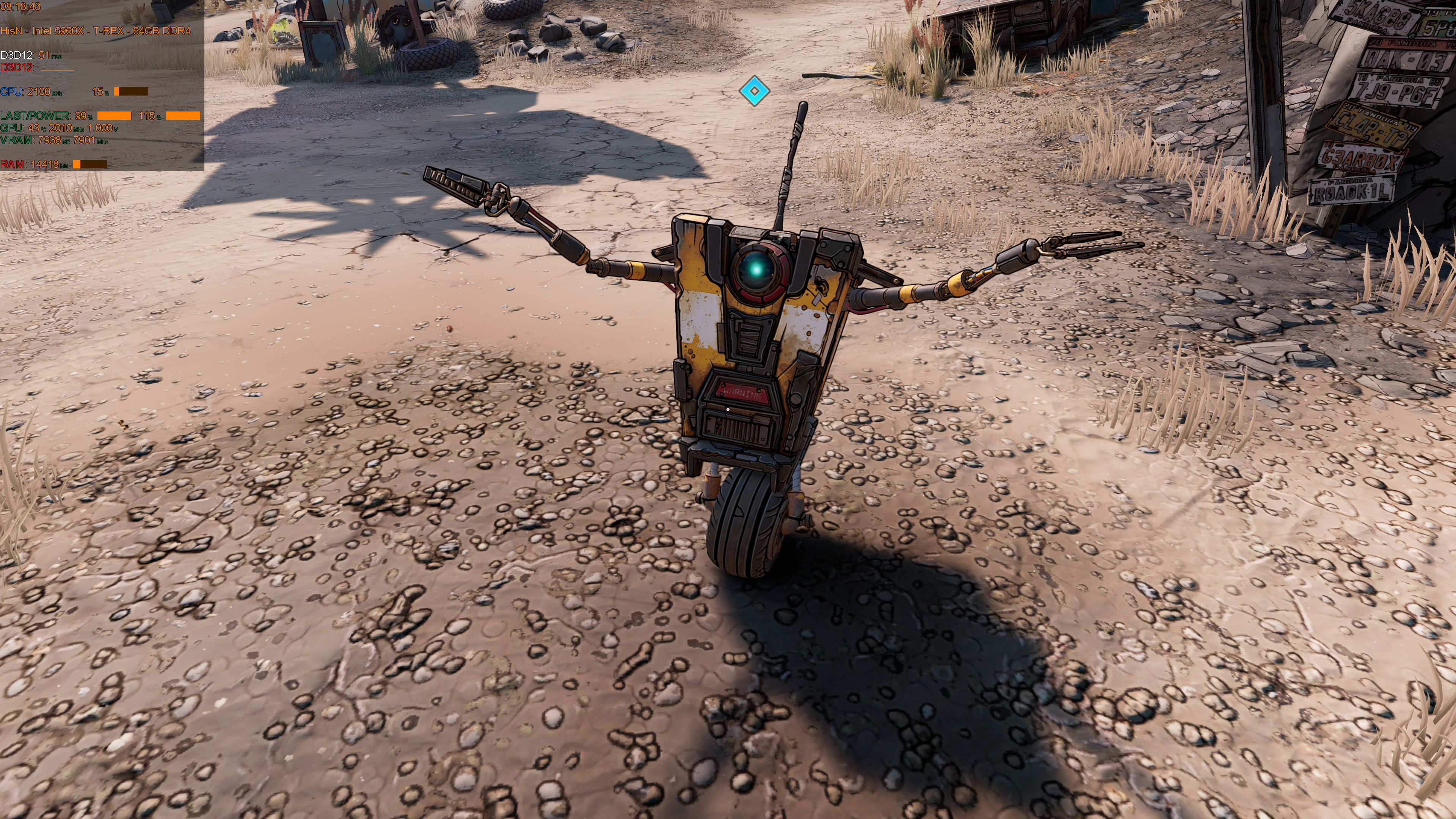

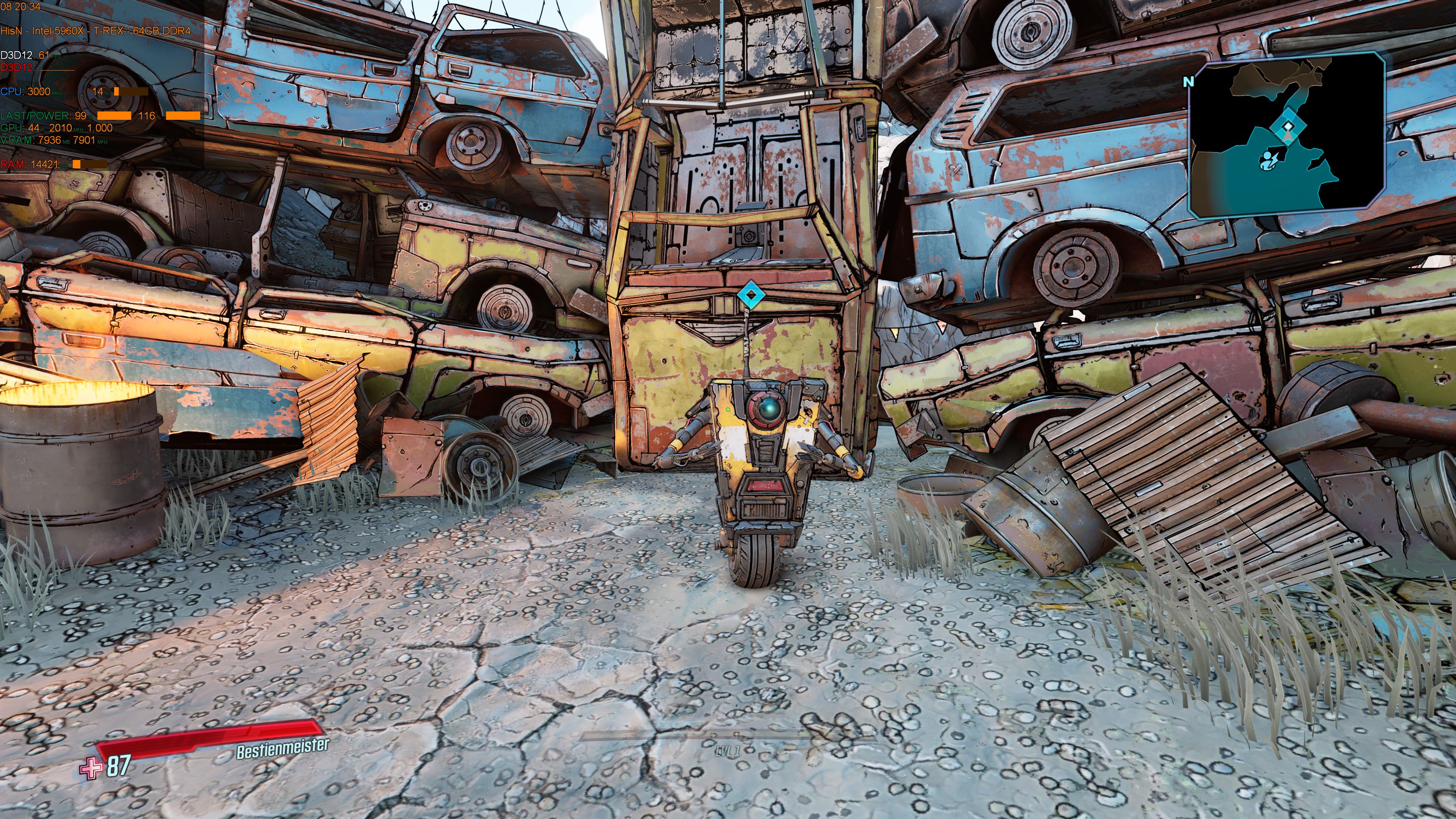

HisN schrieb:Ist die Graka nicht ausgelastet, dann ist die CPU zu lahm (wenn man mehr FPS möchte) oder der Monitor zu klein aufgelöst.
Anhang anzeigen 820968Anhang anzeigen 820969

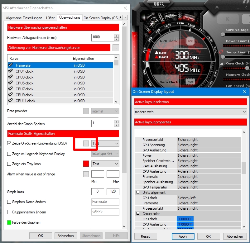

Ist deine Perfomrance Einblendung auch vom AB? Falls ja, ist das reines Design oder er seit kurzem so verfügbar? Ich habe eine ähnliche Onscreen Lösung, allerdings gefällt mir das mit dem Balken ganz gut, vorallem, weil dann auch nicht allzuviele "Höheneinheiten" gebraucht werden und min/max gut sichtbar ist.
HisN schrieb:Ist vom AB. Gibts etwa seit Release der Turing-Karten.
Stellt man über den Web-Style ein.
Anhang anzeigen 821874Anhang anzeigen 821877
ah danke, das sieht wirklich interessant aus.
Welche Parameter stellen bei dir Last/Power dar? Hast du nicht Lust dazu nen Guide zu machen
Danke ich gucks nochmal durch - hab den Link hauptsächlich auf die "Engpasskontrolle" bezogen, aber im Grunde steht das ja auch dort drin. Die Legacy Variante habe ich ja jetzt schon im Einsatz u.a. auch mit externen Werten wie zb. die Waterloop Temperatur aus der Aquasuite

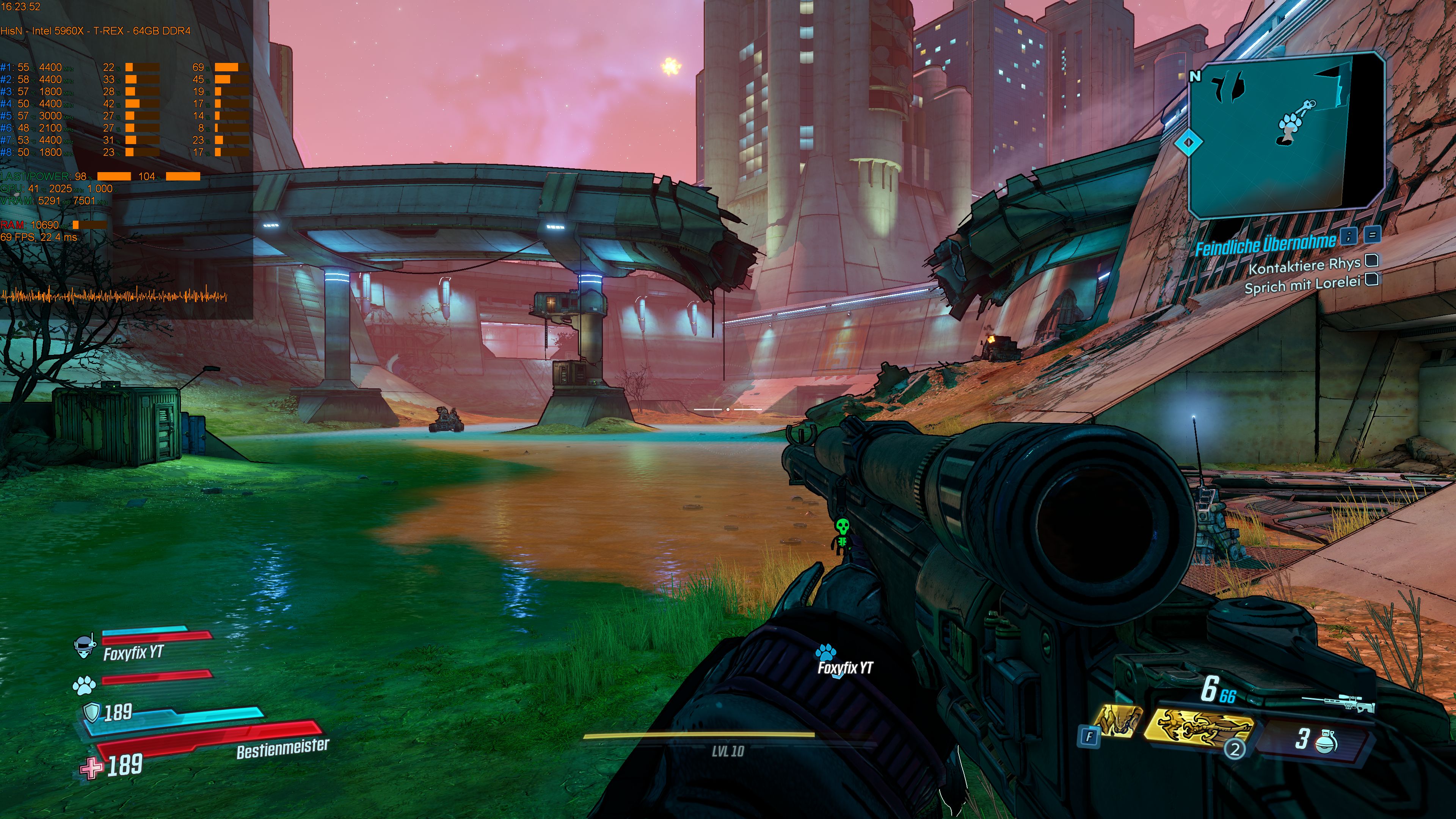

wie gestern schon geschrieben habs mal getestet und bei twitch gestreamt mit 9900k ohne OC und 1080ti ohne oc https://www.twitch.tv/videos/482409614?t=00h23m39s
